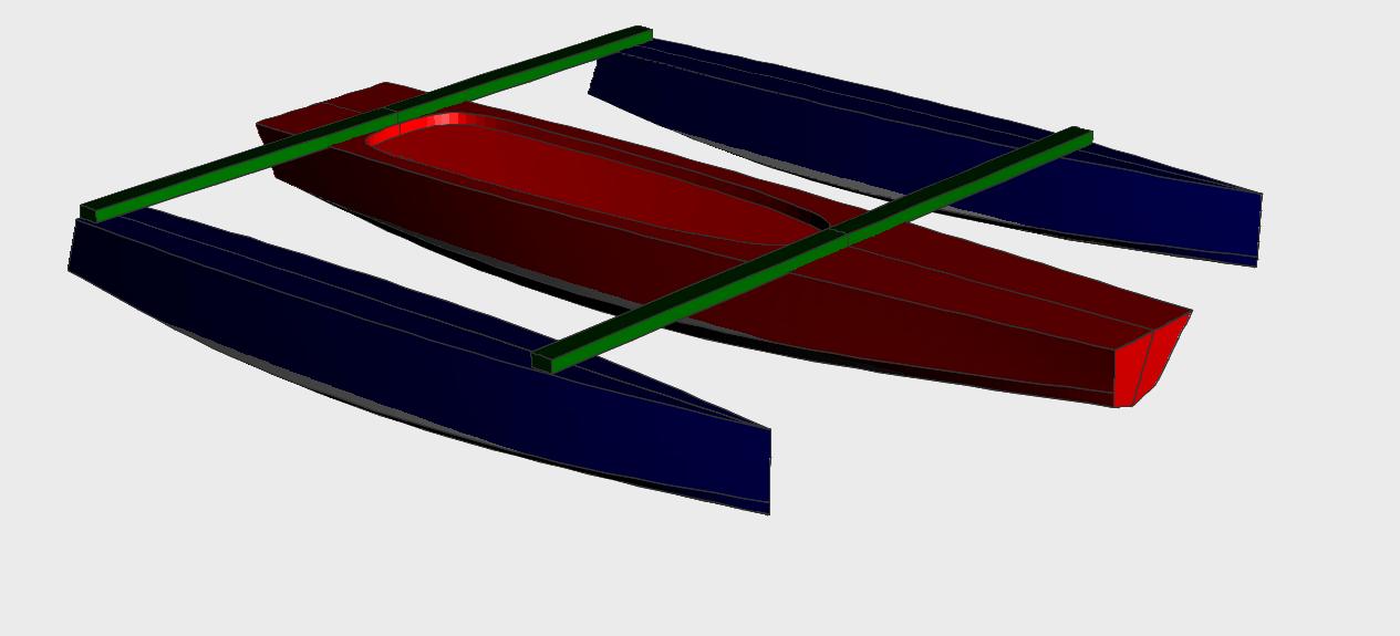

No dobra to teraz coś w SOF
Pierwszy rzut boczny. Jest on wyjściem do dowuch projektów.
Proa i Minikutra.
Wysokość pawęży obniżyłbym o 2 kratki i lekko ugiął linię pokładu. ;)

Co do obniżena to można się zastanowić, ale żeby zaraz uginać :)

mbober1 napisał(a):
żeby zaraz uginać
Fala własna stworzy dolinę w połowie KLW, więc z tego pkt. widzenia burta może być niżej. :-P

Otrzymał podziękowań: 266
Z tego punktu widzenia to się zgadza :) ale jakoś mi nie pasuje do całokształtu :)
Choć nigdy nie wiadomo :)

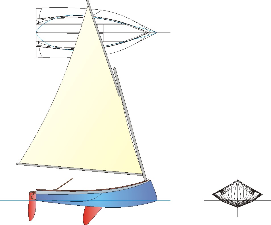

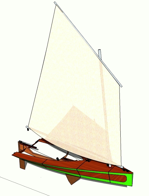

przemek napisał(a):
Ja mam "Bagra". Co prawda stopę krótszy, ale co tam najwyżej dorobię bukszpryt :mrgreen:
Mniejszy będzie bardziej "cartopowaty".
Kurde, tylko jak to powiedzieć żonie??
Ha - ja mam odwrotny problem. Właśnie dla nas narysowałem taką zabawkę - też 12 stóp, do przewożenia na dachu - i jak tu pogodzić z proa?
Inna sprawa, że - tak jak chciał Catz w sąsiednim wątku - byłaby to niezła platforma do wypróbowania płetw stabilizujących, a poza tym kadłub jest dość podobny (trochę tylko zwężony) do trójkątnej w przekrojach "niby-flądry".

Z drugiej strony, jak już się robi łódkę to można z rozpędu dołożyć drugą prostszą ;)

Biorąc pod uwagę sugestje mjs.
Obniżyłem wolną burtę oraz narysowałem pierwsze rzuty.
Wrężnice to dopiero pierwszy szkic tu się mocno pozmienia. Natomiast koncepcja pozostaje. Wersja proa to połówka kadłuba, wersja mono cały kadłub.
Dodatkowo mam jeszcze punta w zanadrzu :)
