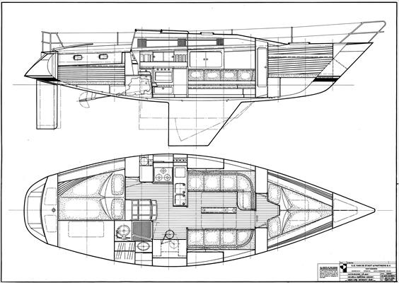

PostNapisane: 28 sie 2015, o 18:15
Popatrz na ten rysunek:
Van de stadt 34.jpg [ 43.9 KiB | Przeglądane 7889 razy ]
Masz ten sam kadłub i różne kile, do różnych zastosowań: najgłębszy do cięcia pod wiatr, najdłuższy do oceanicznej włóczęgi.
Nie ma jednoznacznych rozwiązań, ale każdy z nich pod wiatr popłynie, różnice (naocznie) zobaczysz porównując dwie różne łódki płynące obok siebie.
No może któraś z nich na silniku (na wstecznym) będzie złośliwa (jak Albin Vega). ;)
http://www.sailnet.com/forums/711327-post18.html
Za ten post autor Marian Strzelecki otrzymał podziękowanie od: Minimalist
