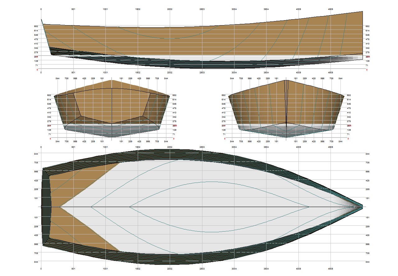

A ja, tymczasem, wróciłem do surowego kadłuba Orfy, poszerzyłem go do 1,80 m - wyporność wzrosła do 500 kg - i jest przygotowany do rozrysu sklejkowych płatów. :D
Orfa kadłub_Linesplan (1280 x 889).jpg [ 222.96 KiB | Przeglądane 9505 razy ]
Za ten post autor Mir otrzymał podziękowania - 2: taka_jedna, Waldi_L_N

Chyba już dawałem linka le jeszcze raz podrzucę rysunek. Dla mnie zbyt duża, ale spełnia założenia w 100%, nawet buda dla piesków jest na dziobie ;).
Maszty niziutkie więc żaden most nie straszny.
No i plany od ręki i do tego za darmo! To akurat bardzo mi się u Werszki podoba, bo projekty są ciekawe, dokumentacja dokładna itd.
http://dinghy.pl/50m_dayboat.htm
Za ten post autor artur_k otrzymał podziękowania - 2: Marian Strzelecki, Waldi_L_N

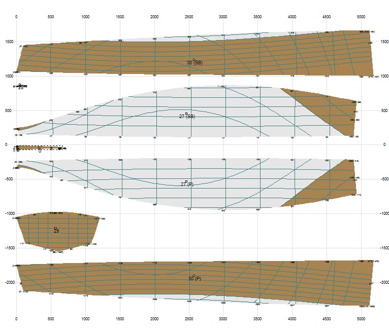

Trzeba brać ją pod uwagę, dlatego dziobnica jest w pionie - ale i wznosi się dość wysoko = 70 cm - czyli chlapania będzie mniej. Z płytkościami dla małych i lekkich łódek jest tak, że przed wejściem na mieliznę należy przesunąć załogę w stronę rufy i unieść dziób ponad wodę.
FreeShipowe rozrysowanie płatów już jest, można sobie je wydrukować i posklejać model kadłuba z brystolu, a po zaimpregnowaniu nawet zwodować w misce wody.
Zabawa bezcenna. :D
Orfa kadłub_developments (766 x 663).jpg [ 99.92 KiB | Przeglądane 9442 razy ]
Uwaga, program narysował burty rufą do przodu!
Za ten post autor Mir otrzymał podziękowanie od: Alterus
 Tytuł: Re: 5.0
PostNapisane: 30 cze 2016, o 17:19
Poważne oskarżenia. ;)
Są to rzeczy, które subiektywnie uważam za błędy i wskazuję dlaczego tak uważam. :-) Zastrzeżenia, nie oskarżenia, bo ani to na bakier z prawem, ani tu sąd. Prywatne opinie, którym każdy może przeciwstawić swoją prywatną opinię.
Nigdzie, więc także tutaj, nie wypowiadałem się o wszystkich projektach Werszki, nie oceniałem jego dorobku konstruktorskiego. Pisałem wyraźnie o tej łódce z obrazka. :-D Akapit o "dziobnicach pionowych", z zastosowaniem liczby mnogiej, wyraźnie wskazywał, że jest to ogólniejsze spostrzeżenie. Nie wskazuje jednoznacznie, że omawianego przypadku dotyczy, wyraża tylko pewne domniemanie.
Pionowe dziobnice stosuje się dziś powszechnie, nieważne, czy w danej konstrukcji jest rzeczywiście potrzebna i współgra z pozostałymi elementami nie tylko pod względem formy, ale celowości i czy składa się w harmonijną, konstrukcyjną całość w sensie użytkowym. Idealny projekt każdej rzeczy użytkowej to projekt bez elementów zbędnych w obszarze tak funkcjonalnym jak estetycznym, formuła Ockhama obowiązuje bowiem i tutaj. Z czym myślę, że się zgodzisz. W rzeczywistości zdarza się tak rzadko, ale im bliżej ideału, tym większa chwała konstruktora. Najczęstsze odstępstwa występują w estetyce, takie odstępstwa, zyskujące popularność bez związku z funkcjonalnością i chętnie naśladowane, z reguły dyktowane są modą. Ponieważ trudno przypisać kolejnemu, tysiącznemu projektowi powielającemu schemat detalu występującego powszechnie jakieś prekursorstwo, oryginalność lub chociaż uzasadnienie funkcjonalne, piszę o niewolniczym, czyli niekreatywnym kopiowaniu. Pan (tu: moda) każe, sługa klepie. :-)
A jeszcze co do tego ostrego chodzenia na wiatr - masz jakieś porównania, wykresy biegunowe, czy co?
A skąd. Wymyśliłem to sobie. Zawsze możesz przytoczyć porównania, wykresy biegunowe czy co tam jeszcze, świadczące jak bardzo błądzę i w ten prosty sposób obnażyć moją ignorancję. :-)
mjs napisał(a):
Z modą nie ma żartów. ;)
Z jednym i drugim trudno się nie zgodzić.
A przed przewróceniem się położyć..? :-D Nie zawsze jest na to czas, dlatego sugerowałbym choć zaokrąglenie dolnej części dziobnicy. Charakteru pasującego do bukszprytu nie straci, a najazd na przeszkodę będzie łagodniejszy i zmniejszy prawdopodobieństwo uszkodzeń mechanicznych.
Nigdy nie wierzyłem w doskonałość tego krasnalka co siedzi w monitorze i gryzda te rysuneczki. ;-)
Za ten post autor Alterus otrzymał podziękowanie od: Mir

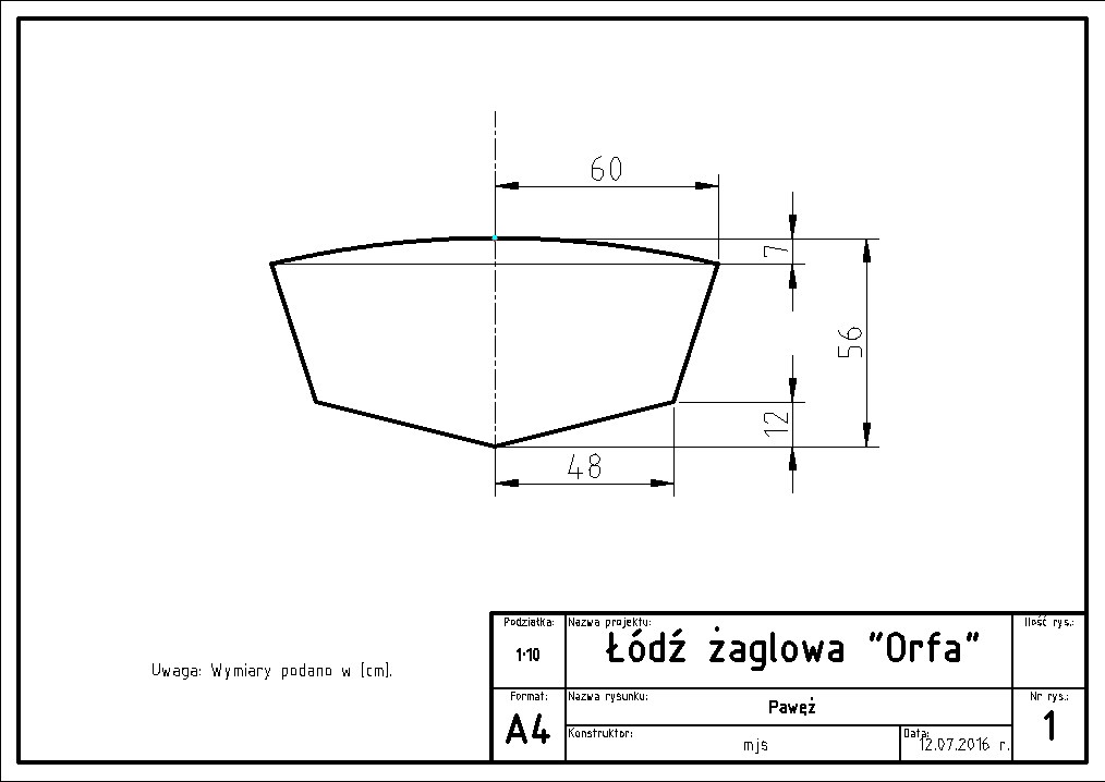

Stało się, chwyciłem za rogi LibreCAD-a, któren pozwolił mi nakreślić rysunek pawęży! :rotfl:
