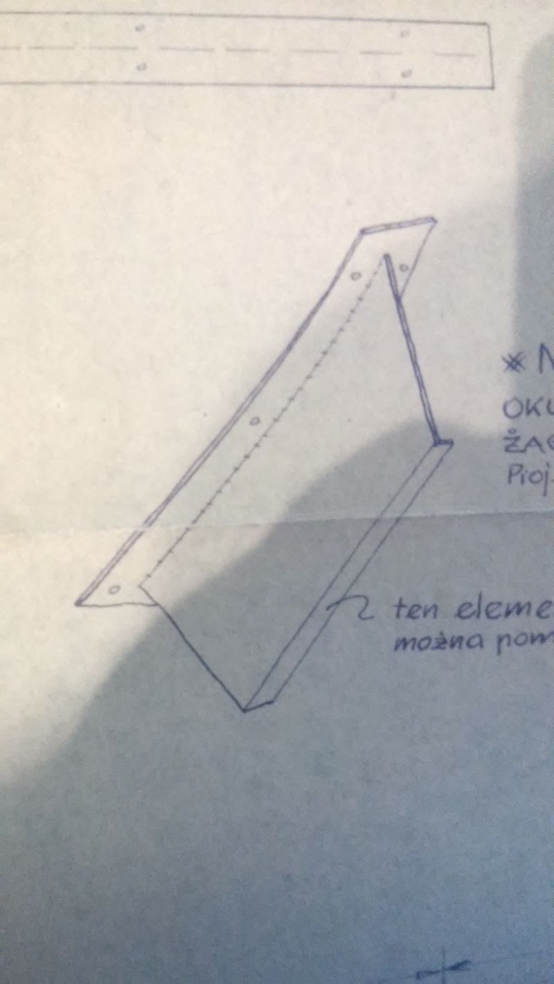

smera napisał(a):
materiał do bocznych kili. Sam, nie wiem, jaki to materiał i jak to umocować do powierzchni dennych.
Co tu kombinować. Płyta stalowa 10-15 mm.* ""góra"" dopasowana kształtem do dna. Do ""góry"" przyspawana poprzeczka ( jak T ) o szerokości 8-9 cm. Choć można i szerzej, co kto lubi.
Można mocować przelotowo przez dno na śruby, można na szpilki. Od strony wewnętrznej pas sklejki lub decha dębowa o kilka cm szersza niż poprzeczka T. Górna część miecza (T) zamaskowana wyfrezowaną dechą lub sklejką tak by uniknąć ostrych wystających części.
Ilość śrub/szpilek uzależniona od długości kila. W Bomblu, przy kilu o długości 70 cm szpilek ( zespawanych z poprzeczką T ) było 8 (chyba) :oops:
Jakiś klej/uszczelniacz i heja do przodu.
* Grubość płyty skorelowana z wymaganą masą kila.
Kilka/naście wejść na miel i nigdy nic się nie urwało ani nie przeciekało.
Czyli tak. :oops:
Boczny kil.JPG [ 72.54 KiB | Przeglądane 7902 razy ]

I całkiem rozsądne rozwiązanie. Dwie takie płetwy, załatwią boczne kile. Zamiast stopki spawanej po środku, dałbym szerszą i przesuniętą na zewnątrz łódki. To dałoby wrażenie jakby łapy foki. Niosłoby dwie korzyści: dobre oparcie o dno akwenu, większy opór boczny strugi opływającej, podczas rejsu. No to będę zmierzał, w tym kierunku rozwiązania. Dziękuję!

emeryt napisał(a):
Czyli tak.
Tak, ale bez żadnych stopek dołem. Na ki ciul one i komu. Na samej płycie - bez stępek - woziłem Bombla zarówno na zwykłej skrzyniowej przyczepce samochodowej jak i na skrzyni samochodu po kilkaset km. Żadnych sensacji. Zwróciłbym też uwagę że Bombel był anglijski i stoczniowy. Żadna garażówa. Teraz to już chyba ""maturę zdał""
Przekombinowane. Jeżeli coś zdaje egzamin ( vide wyżej ) to po co psuć???
Taki sam kil miał stary ""Cypis"" Tyle tylko że jeden centralny. Zwykła płyta stalowa, bez stopki. Pływał doskonale.
Co nie przeszkadza stwierdzeniu ""Jak se tam szwagierka winszuje"" :-P
Bombelku, tam Śp. Pan Tobis napisał, że ten element można pominąć. Obciąłem, prawa autorskie. :oops:

A dajcie sobie sztil. Ja już (zdaje się) z Mariankiem ustaliłem, że zacznę od dwóch bocznych. Mniejsze zanurzenie, na taką suszę, jak znalazł. Miałem betonowy, na stali nierdzewnej, laminowany płótnem szklanym epoksydowo, ale go skułem, niepopływawszy. :rotfl:
