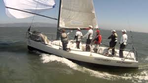

Patrząc na kształty w części dziobowej;
mumm, farr, 30.jpg [ 7.73 KiB | Przeglądane 3106 razy ]
i podobne w SF-3300:
1_d6066b06ba.jpeg [ 416.41 KiB | Przeglądane 3106 razy ]
To wygraną mam w kieszeni...
Znaczy... który pierwszy!
...bo, że fikną oba (oraz także wszystkie inne - oraz pustaki) to nie postawił bym nawet złotówki.

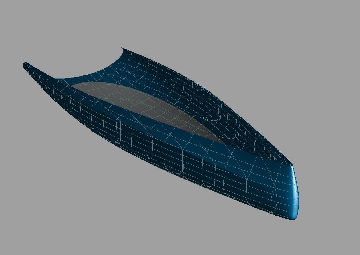

Swego czasu nakreśliłem taki oto kadłub, do szuflady...
A33.jpg [ 112.91 KiB | Przeglądane 3038 razy ]
Ponad 5 t wyporności.

Awangardowy. Nie wiem czy tak wąski pokład jest praktyczny i czy w owiewkę załogant nie walnie czołem...
Trochę za bardzo designerski ten jacht. No, ale takie są prawa rynku...

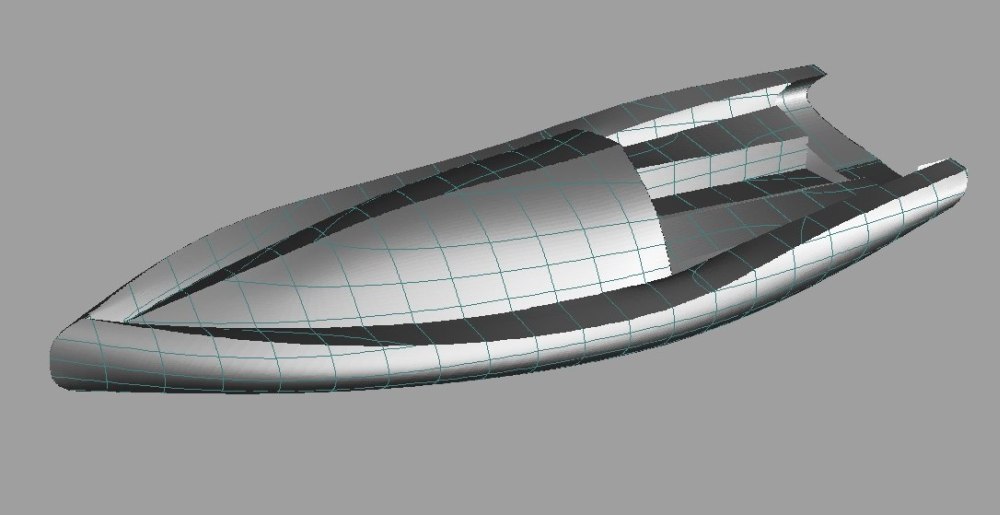

W swojej kolekcji mam kadłub Soona. 9,15 m długości i 2,4 tony wyporu.
soon.jpg [ 103.98 KiB | Przeglądane 2911 razy ]
On jest bardziej wzrównoważony. Optycznie.

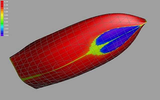

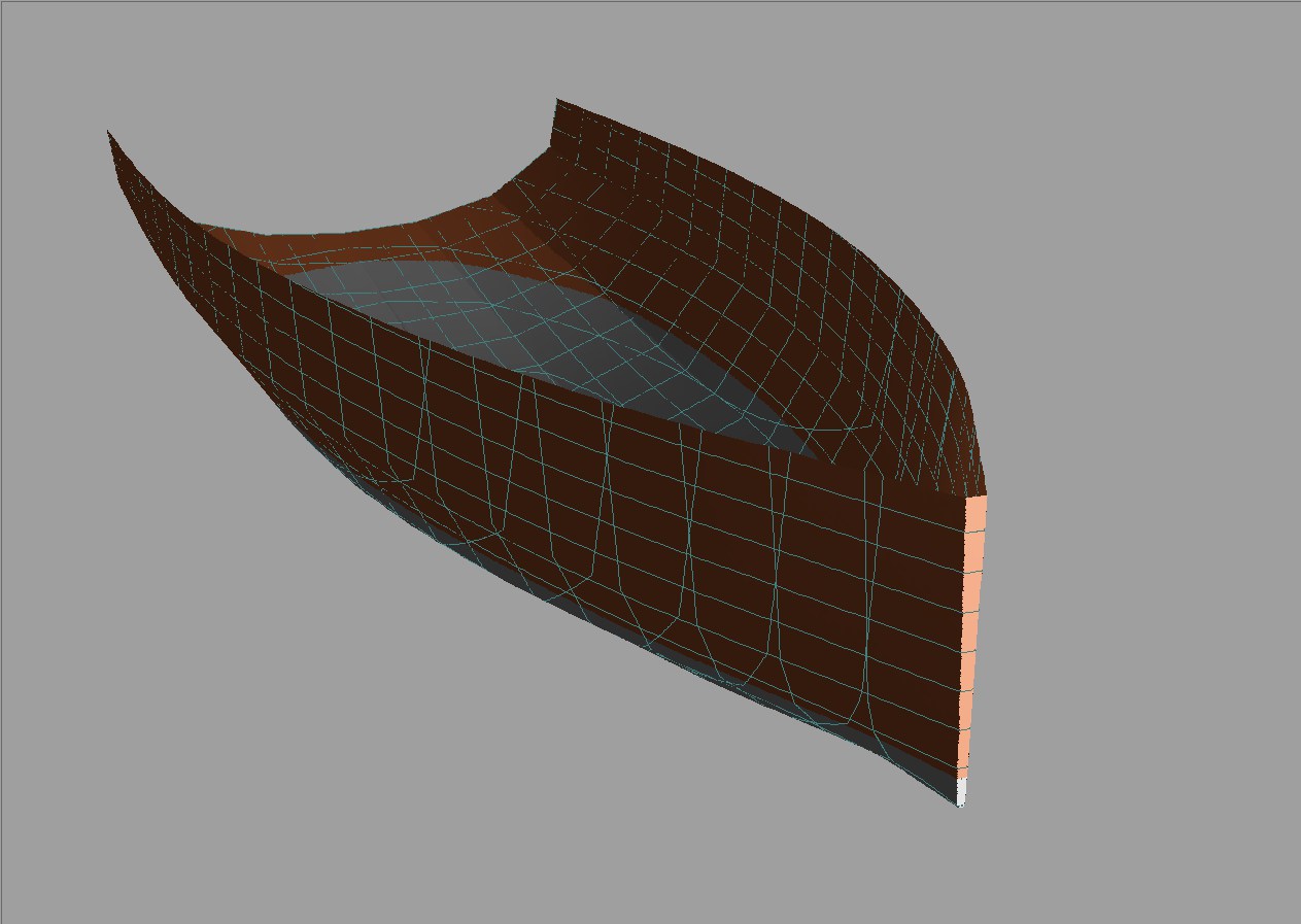

Jeśli chodzi o "wzrównoważenie" to ja mam (od wielu już lat ;-)) )
P-911 Który dalej nie ma jeszcze konkurentów, jakkolwiek wszystkie nówki zbliżją się konsekwentnie i powoli doń.
Na szczęście jestem cierpliwy:
być może zdążę dożyć, gdy ktoś mnie prześcignie w koncepcjach.
Na razie się tylko zanosi.

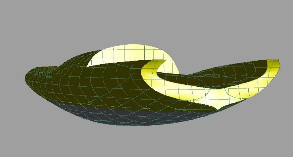

Nawet nie zauważyłeś, że w podanych powyżej rysunkach, nie ma nic z idei mojego przekazu: jest tylko stylizacja.
Idea jest pod spodem kadłuba. ;-)
P-911 gausa dno.jpg [ 120.12 KiB | Przeglądane 2765 razy ]
Zigzag M@rkowy 2019r.jpg [ 288.62 KiB | Przeglądane 2763 razy ]
I ta idea jest wspólna z A.Verdierem
