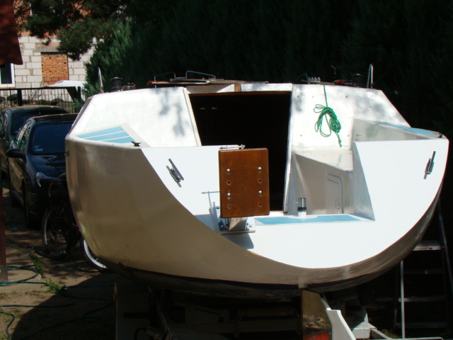

Ponieważ jestem fanem ruf typu retroussé i jedną swoją łódkę przerobiłem za skutkiem pozytywnym - robiąc z "Setki" qasi "Pasję 560" zamierzam taki eksperyment wykonać na Dulci. Oczywiście po zakończeniu sezonu :)
Pumcia otrzymała taką rufę od projektanta , więc nie było potrzeby.
Setkę przedłużyłem sam - bo była z listewek, ale to zadanie będę zmuszony zlecić fachowcowi. Po przebudowie wyglądało to tak :
DSC06117.JPG [ 126.41 KiB | Przeglądane 5462 razy ]
Skutek był taki, że "Jachcik" pływał szybciej i wyglądał nowocześniej. I w tym przypadku chciałbym uzyskać taki sam skutek. "Dulcia" ma 8,65 m LOA przy ujemnym 15 stopniowym skosie pawęży. Zakładam, że powinienem się zmieścić w 9 metrach i nie będę rezygnował z rufowej, pojemnej bakisty.

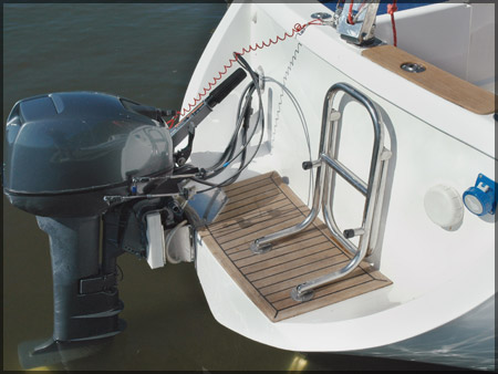

Docelowo rufa powinna wyglądać tak:
spodn.jpg [ 41.16 KiB | Przeglądane 5462 razy ]
Co Wy na to malkontenci :D

Chcesz taki przyczepny wozić?
Razem z dieselkiem to będzie jak rakieta!
:rotfl:
Nie, to przecież o długą linię wodną chodzi.....
Jak np. U 30 stopowych jachtów.
Ale ty się uparłeś na 8 m.
I co, rok minął i już plany na dłuższą.
23 stopy, 27 stóp, 30 stóp.....
Niech tylko się Bury Kocur dowie.... ;)
nie wiem jak z szybkością ale wygląd będzie i może nowocześniejszy ale jak dla mnie to Dulcia będzie brzydka. Cały jej urok polega min na rufie
Kurczak czyś ty się sfermentowanego ziarna nadziobał ? Choćbyś tam nie wiem co doprawiał to i tak te ponad 3 tony nie rozpędzisz bardziej. Takie kombinacje to sie nadaja na Mazury a nie na Bałtyk. Wyobraź sobie że Ci sie to to naderwie na falach. Jak chcesz wiekszą łódkę to tą sprzedaj a kup wiekszą :roll:

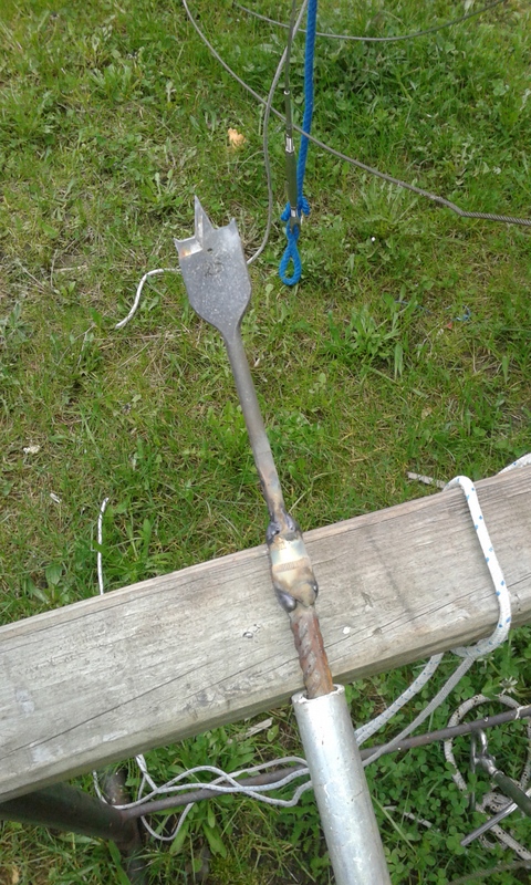

Rezultat mojego ostatniego pobytu w Kamieniu :)
Plan wykonany, no prawie...
Zacznę więc od początku.
Do Kamienia dotarłem w poniedziałek około południa i udałem się na "dzień dobry" do sklepu budowlanego po 6 m pręta zbrojeniowego fi 10 mm, z którego zrobiliśmy takie sprytne wiertło do wiercenia dziury w maszcie :)
20170424_134811.jpg [ 282.52 KiB | Przeglądane 4906 razy ]
Niestety operacja się udała połowicznie - bo od topu wwierciliśmy się na 6 m bez problemu, później wiertło się blokowało. Prawdopodobnie o rurki prowadzące fały, które skręcają się w maszcie o 90 stopni. Od pięty na jakieś 2, 2,5 m i to samo.
Koniec końców przewód od lampy topowej przeciągnąłem przez rurkę od fału genui. Ze względu na roller z fału korzysta się dwa razy w roku, więc przetarcie przewodu o fał raczej nie grozi.
Przewód antenowy i wiatromierza przeciągnąłem rurką od starego wiatromierza. Przewód od niego wychodził około 0,5 m od topu, ale mnie to pasuje idealnie.
Został jeszcze jeden przewód do lampy silnikowej i oświetlenia pokładu. I tego za Chiny Ludowe nie mogłem przeciągnąć. Stanęło na tym, że jeśli przy następnej okazji mi się nie uda - poprowadzę go w plastikowej rynience instalacyjnej przykręconej/przyklejonej do profilu masztowego.

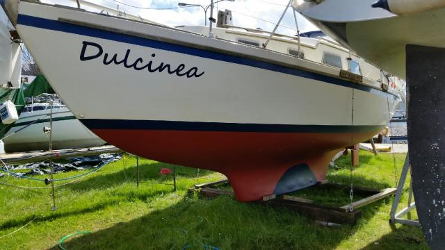

Do wtorku wieczora opanowałem większość instalacji elektrycznej i we wtorkowy wieczór piliśmy kawcię z Piotrem Numerowanym przy działającym tak jak powinno oświetleniu w kabinie.
Ze względu na czas zleciłem zaprawki epoksydem i malowanie antyporostem miejscowemu fachowcowi Jackowi i według Piotra powinienem być zadowolony -
bo jest solidny. Dzisiaj Jacek przysłał mi zdjęcie SMS-em meldując wykonanie zlecenia :D .
