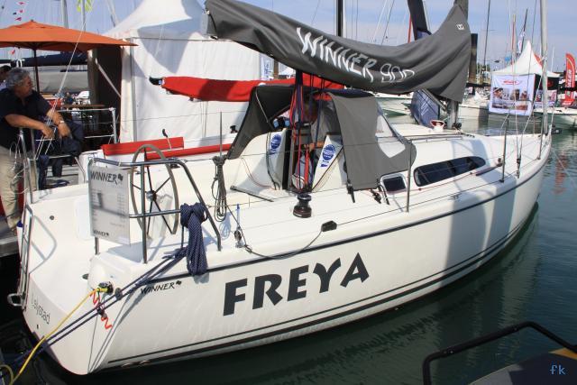

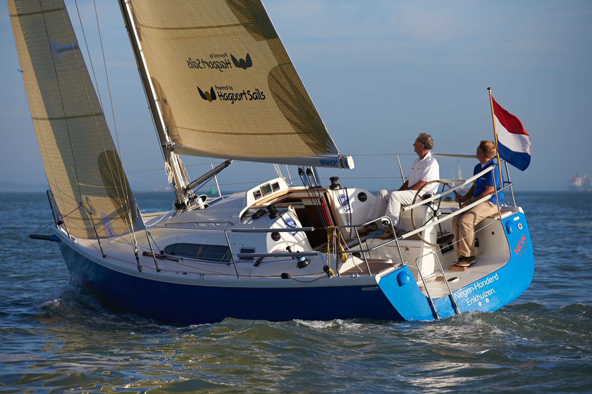

A dlaczego nie, kto bogatemu zabroni :)
http://www.yachtworld.com/boats/2012/Wi ... 0-Limited-
Niby czym się tu mamy zachwycać?
winner-900-10-0263.jpg [ 54.64 KiB | Przeglądane 6703 razy ]
Winner900.jpg [ 268.83 KiB | Przeglądane 6703 razy ]
chyba tylko ceną:
z wyglądu to samo mamy na każdym zakręcie mazur :rotfl:
Gożej ... bo grozi nam zalew "nowoczesności" w postaci płaskich sklejkopodobnych burt na laminatowych coraz bardziej żelazkowatych* jachtach.
* czyli niezrównoważonych szkwałowo wyczynowcach. :-P

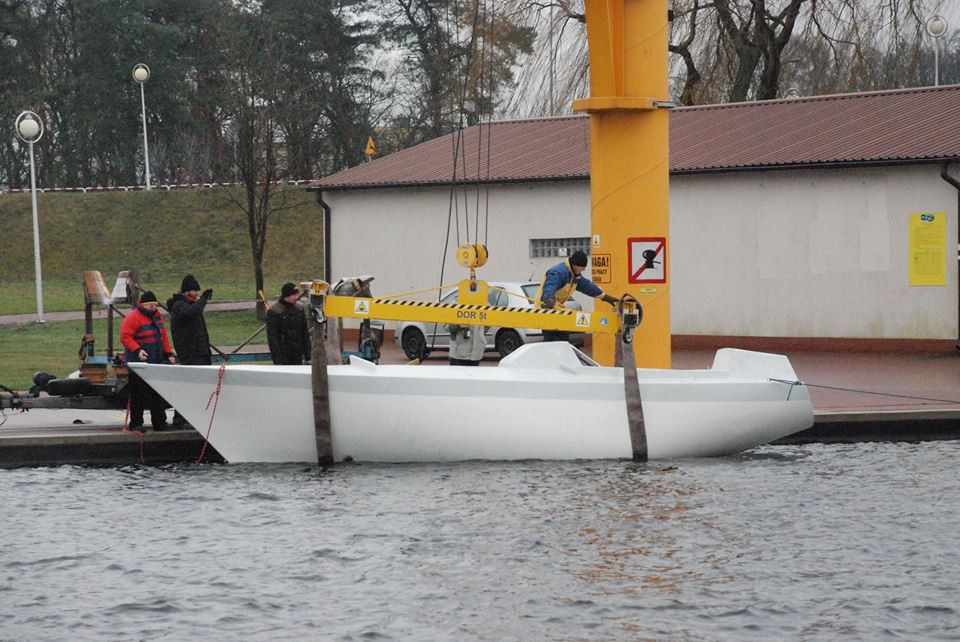

NOCOTY?
Nadaja się dobre jachty: to znaczy dobrze pływające na krótkiej bałtyckiej fali.
Mam taki:
wodowanie_techniczne.jpg [ 167.97 KiB | Przeglądane 6682 razy ]
XXI wiek przygotowany na ciężkie warunki.
Właściciel (i projektant?) wiedzą co od niego chcą, wiedzą do czego jacht ma służyć, jakim falom ma sprostać... bez kompromisów uników i mody.
A co najważniejsze mnie się podoba*
* No może trochę za wąski dziób w linii wodnej
Zgadniecie co to za jacht? :mrgreen:
PostNapisane: 13 sty 2015, o 19:12
a on betonowy jest?
PostNapisane: 13 sty 2015, o 19:36
Posty: 14018
Podziękował : 10568
A niby dlaczego miałby być?
Mnie podobaja sie jachty, które rokują dobre zachowanie na morzu, a nie z czego.

To jacht, ktory mlody czlowiek buduje z mysla o oplynieciu swiata bez zachodzenia do portow. Mnie sie zupelnie nie podoba :)
Przypomina mi ksztaltem te tak krytykowane wczesne IOR-owskie :)

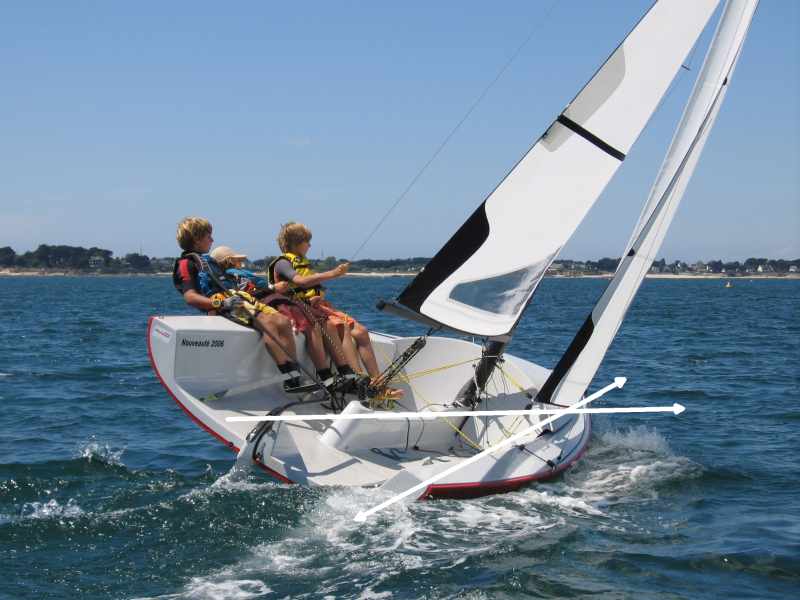

Piotrze:
Trochę mylisz pojęcia: sztywność, to raczej z szerokości w linii wodnej wynika.
Kil szybrowy i kil (bez bulby) mają takie same oddziaływanie na łódkę.
Balast w kadłubie jest tylko dodatkiem dla bezpieczeństwa (gdy podniesiemy kil do góry).
Bulbę można mieć i w stałym i w szybrowym kilu taką samą.
Dalej nie wiem dlaczego łódka "jeziorowa" ma/może w każdym szkwale wyrywać ster z ręki i to jest dobrze, a łódka kilowa/morska ma tego z jakiejś przyczyny nie robić.
Pomijam "zboczenie" ze "zrównoważonym" sterem kiedy sił nie czuć na rumplu, ale one tam są i tak.
Pomijam też łódki z dwoma sterami:
bo to jest genialne wyjście z sytuacji w jakiej jacht żaglowy nigdy nie powinien się znaleźć.
(czyli ostrzy w szkwałach, a my udajemy, że "nic się nie stało rodacy".
Dopiero gdy taki (trójkątny w widoku z góry) kadłub ma dwie skośne do osi symetrii powierzchnie bocznego oporu (i dwa stery) zaczyna być logicznym.
Wtedy po przechyleniu płynie na "kajaku" z jednej burty, ale ten kajak płynie wprost a nie z dryfem czyli skosem. (pomijam tu znów złe ustawienie ożaglowania, rycie dziobem w falę itp pomniejsze wady żelazek.)
Waliant też coś powyżej dodał od siebie. :lol:
500 _ finot.jpg [ 50.13 KiB | Przeglądane 6442 razy ]
