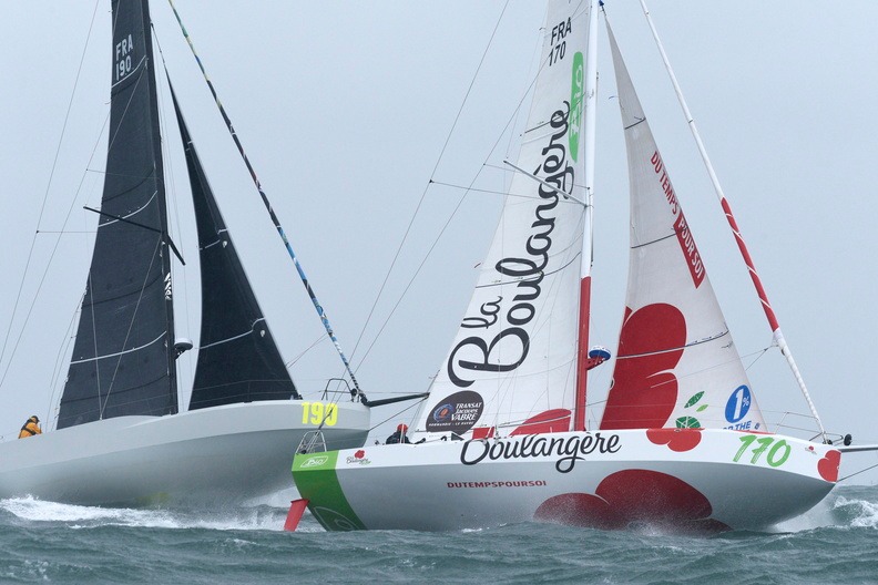

Tak dla podtrzymania rozmowy
170 i 190.jpg [ 105.65 KiB | Przeglądane 6635 razy ]
Czy to są jeszcze/trochę pustaki, czy już nadpustaki ale jeszcze z dziobami?

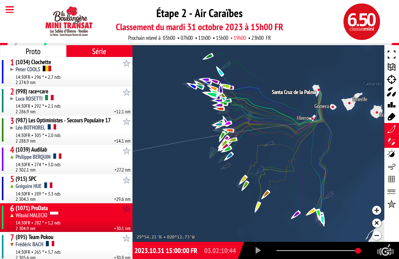

Witek dziś jest szósty.
Screenshot 2023-10-31 at 15-30-32 Mini Transat La Boulangère 2023.png [ 322.46 KiB | Przeglądane 6634 razy ]
A na ikonkach wciąż wszystkie łódki mają dzioby. ;-)

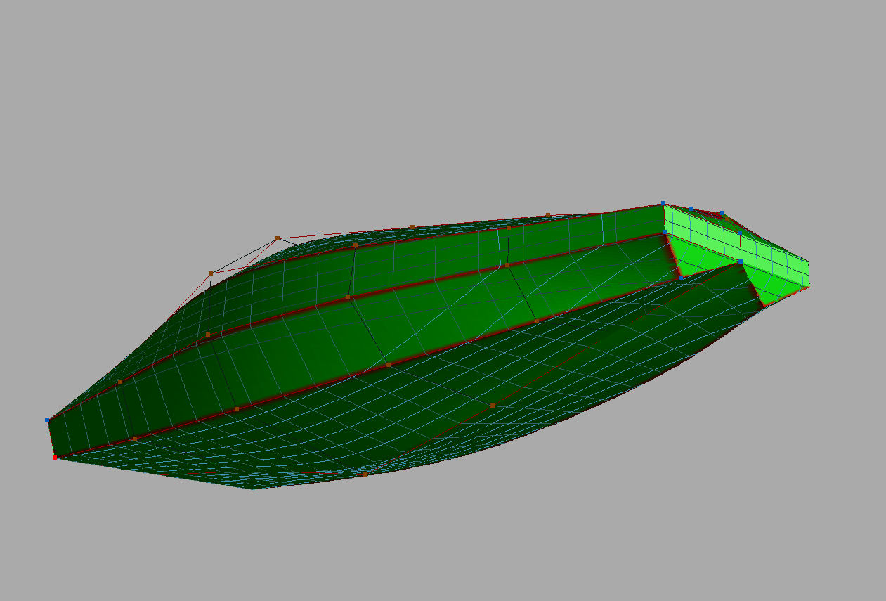

Bo potem będzie sens rysować dalej mojego "dwudziobnego" Knura:
Knur650 Pu03 1,58t owerkil.jpg [ 107.19 KiB | Przeglądane 6357 razy ]

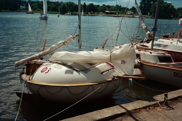

Oczywiście najtańsze były by kadłuby okrągłe z racji stosunku pojemności do powierzchni poszycia (nie licząc innych pozytywnych cech).
okrągłe AA013.jpg [ 77.14 KiB | Przeglądane 5229 razy ]

i wspomnianych łódek okrągłych
okrągłe2.jpg [ 45.66 KiB | Przeglądane 5229 razy ]

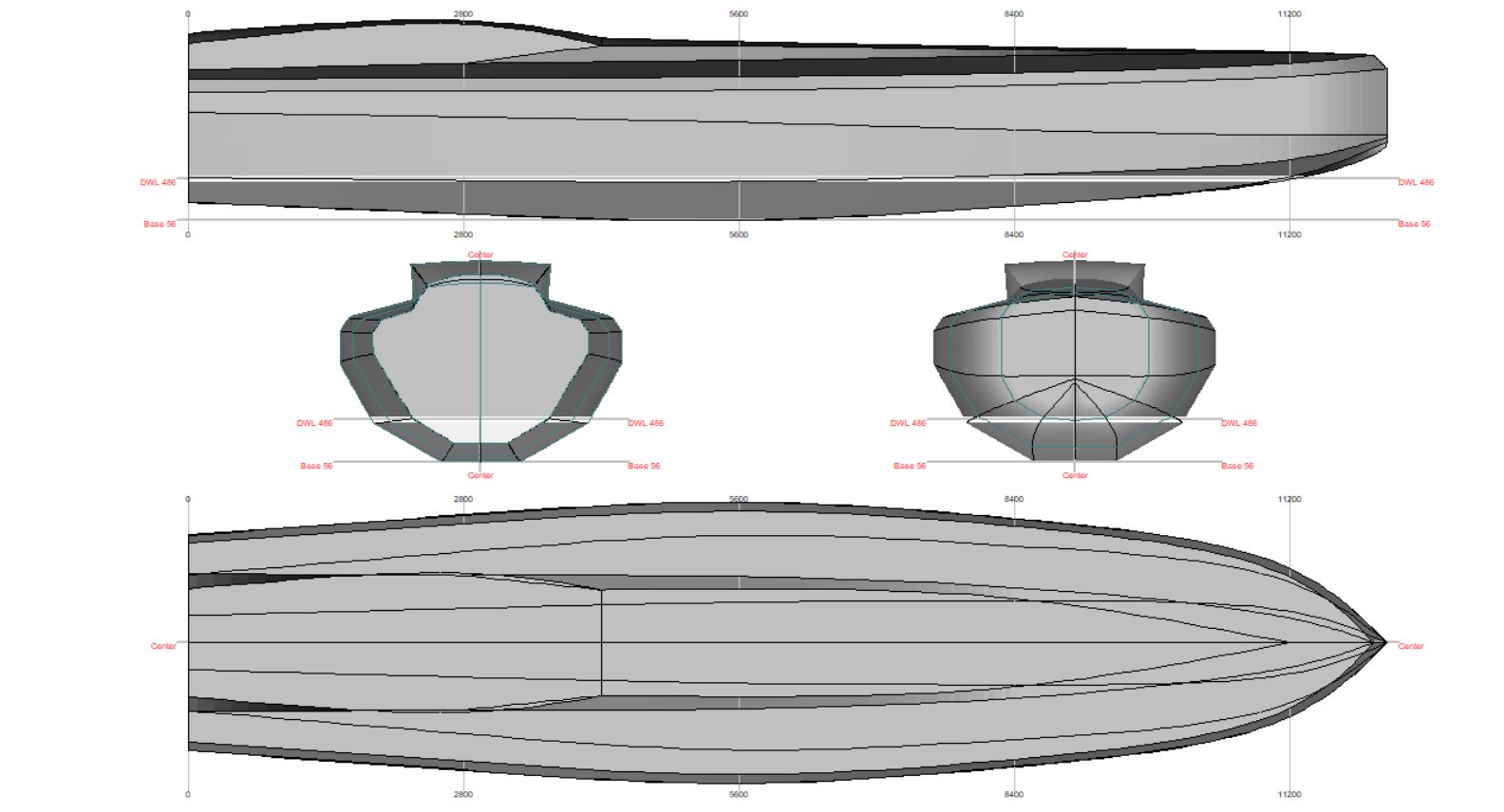

A skoro już... to oto moja najnowsza przymiarka do klasy 40. Nie dosyć (nad)pustak to jeszcze chudy. I na dodatek sklejkowy :)
slimscow40_plan.jpg [ 92.7 KiB | Przeglądane 4418 razy ]
A teraz najciekawsze. Porównałem go sobie z klasycznym, 4.5m szerokości pustakiem. I niespodzianka: z powodu przepisów klasowych i ograniczenia maksymalnej (sic!) stateczności końcowej, chudy jacht może mieć środek ciężkości o 20cm niżej od szerokiego, w związku z czym moment prostujący szerokiego jest tylko o30% większy.
Akurat o tyle samo większe są opory ruchu... W rezultacie osiągi chudego kadłuba z nieco niższym ożaglowaniem wychodzą odrobinę lepsze.
polar_compare.jpeg [ 149.98 KiB | Przeglądane 4418 razy ]

A, gdyby go wydłużyć? :roll:
Chudy.jpg [ 94.66 KiB | Przeglądane 4115 razy ]
