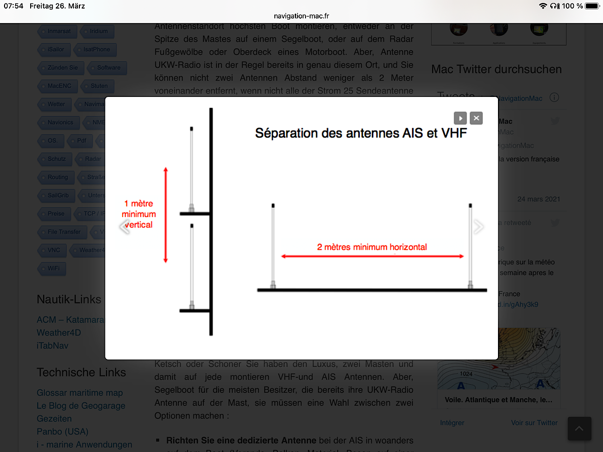

Odstęp między antenami nie powinien być mniejszy niż 2 m, aby nie zrobiły sobie ała.
Producenci (w tym wypadku Digital Yacht) nie ukrywają tego.

PostNapisane: 26 mar 2021, o 10:17
Posty: 14128
Podziękował : 358
zastosuję spliter.
Ech... mówić, pisać...
Prosisz się o kłopoty.

Bury, rozwiń proszę dogłębnie temat.
Jestem ciekaw, na jakich rozwiązaniach technicznych opierasz swoją negatywną opinię?
Zastanawia mnie dlaczego Raymarine, Garmin, Simrad, B&G itd. uparcie integrują
splittery w swoich urządzeniach.

PostNapisane: 26 mar 2021, o 16:40
Posty: 14396
Podziękował : 1966
Otrzymał podziękowań: 2056
zastosuję spliter.
Buras się wziął i zaciął, bo ktoś sobie spalił radio i AIS-a podłączając je przez spliter.
Tyle, że do tego trzeba mieć odpowiednio przystosowane, markowe urządzenie i wówczas wszystko działa jak należy.
Nie wszystkie splitery współpracują z AIS-em.
Ja swojego używałem dwa sezony bez najmniejszych problemów. :)
Andrzej - Kurczak napisał poniżej wszystko - ja już nie muszę...

O ile podczas zakupu pierwszego AIA-a świadomie wybrałem splitter (działał kilka lat, aż został sprzedany podczas przebudowy systemu na NMEA 2000 i SeaTalkng), o tyle
drugi zakup nie pozostawił wyboru. Splitter już był wbudowany w system AIS-a.
Wybór mam w dalszym ciągu.
Mam 2 anteny, w tym jedną, która stanowi zapas. Nie jest nawet jeszcze zamontowana
ani na koszu rufowym ani na maszcie radaru.

Czyli tak jak u mnie, radio i Ais ze wspólną anteną na maszcie + antena awaryjna. :)

Jednak rozwiązanie z obiema antenami na maszcie jest zdecydowanie gorsze.
Kurczak, weź tablice nawigacyjne (albo zwykłe trygonometryczne) i policz, z jakiej odległości widzą się dwie anteny AIS - jedna na koszu/wsporniku/bramce ok. 4 m nad wodą, a druga na maszcie statku ok. 30-40 m nad wodą.
Na Delphiach doktora odbieraliśmy w porcie w Lefkas sygnał AIS ze statków na redzie Brindisi - 136 Mm. Chyba tyle Ci wystarczy? :D

Nikt nie mówi o dwóch antenach na maszcie, bo to bez sensu w przypadku slupa. :-o
Jest mowa o jednej antenie na maszcie, obsługującej AIS i radio przez dedykowany spliter antenowy i antenie awaryjnej na koszu rufowym.
Na temat dwóch anten były rozważania czysto teoretyczne, że to z zachowaniem odległości między antenami najlepsze rozwiązanie. W przypadku dwupatyków i większych...
I tego właśnie z uporem powtarzam - nie rób...
Rozdziel anteny - radio jedna + AIS druga.
A antena awaryjna - lub do drugiego radia - to całkiem inne story.

Ponownie obrazek pod tytułem „jak nie robić”.
372B67E4-6477-493A-9AE4-5852E521EB0D.png [ 421.61 KiB | Przeglądane 1424 razy ]
Søren Kierkegaard:
PostNapisane: 29 mar 2021, o 11:17
a kto Ci każe montować je na tej samej wysokości??
mam przypomnieć, jak montowałam je na Wiedźmie? Wojtek już przypomniał, jakie zasiegi na AIS się uzyskuje na zwykłej bramce.
Antena AIS na wysokosci salingu, VHF na topie i już.
