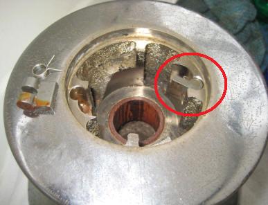

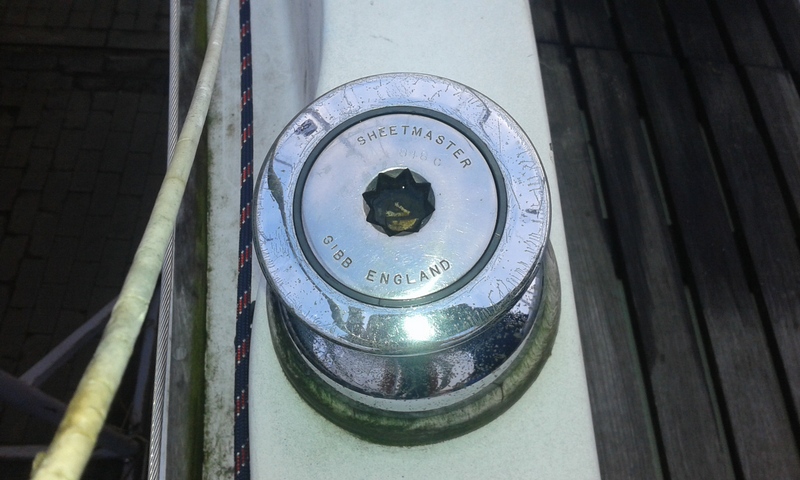

Kolejny temat:
Ktoś miał do czynienia z takim kabestanem ?
20171202_144140.jpg [ 165.28 KiB | Przeglądane 4009 razy ]
Nazywa się Gibb Sheetmaster. Potrzebuję nast. informacji:
1) czy można go przerobić na "lewy",
2) czy znacie kogoś kto za rozsądne pieniądze odnowiłby chrom.
Pierwsza sprawa jest dość pilna. Nie dlatego, że przywykłem do kabestanów lewego i prawego, ale dlatego, że szoty genui idą zbyt blisko zrębnicy kokpitu, przetarły szprycbudę, wypiłowały laminat, a i lina się niszczy...

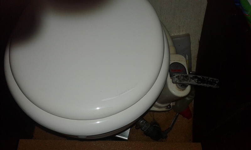

Kibelek. Stary, trochę cieknie - zasadniczo zapewne bebechy do wymiany. Problem w tym, że nie ma na nim widocznej marki. Ponoć zestawy naprawcze można kupić nawet do bardzo starych koństrukcji. Ktoś wie co to za wynalazek ?
20171202_141428.jpg [ 102.02 KiB | Przeglądane 4009 razy ]
PostNapisane: 3 gru 2017, o 18:14
głowy nie daję ale to jest RM, jeśli tak to lepiej kupić nowy kibel, zestaw naprawczy jest w cenie najtańszych toalet

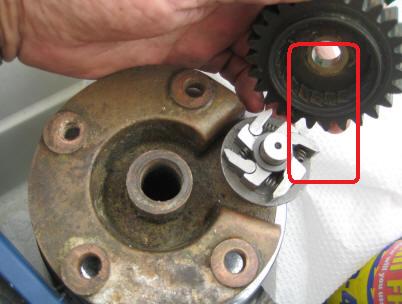

PostNapisane: 3 gru 2017, o 18:24
Posty: 4856
Podziękował : 401
IMHO tak. Potrzebny dobry frezer który na podstawie zębatki prawego odrobi na lewy bieg. Opłacalne raczej przy starych fachowcach którzy takie drobiazgi traktują jako zabawę dla przypomnienia. Dałbym Ci namiar na ""swojego"" fachmana ale... on już po drugiej stronie tęczy .....
Na eBayu dostępne w granicach 50 - 100 zielonych
Odpowiedzi na resztę pytań nie znam. :oops:

PostNapisane: 4 gru 2017, o 18:09
Posty: 8072
Otrzymał podziękowań: 2429
Ktoś miał do czynienia z takim kabestanem?
Jeśli dobrze widzę to dwubiegowe - pierścień na przekładni naciąć w drugię stronę to akurat cienko widzę :roll:
Onych są różne modele (z numerkami); i bywały robione w dwie strony. W moich zapadki by odwrócił a beczka chyba symetrycznie była nacięta... ale dokładnie nie pomnę. Natomiast pierścienie wewnątrz chyba by trzeba dorabiać.
Prędzej bym filował czy kto nie sprzedaje takich. Parkę lewy-prawy widziałem kiedyś, takich z dolną dźwignią; w tem stylu - a może nawet... znasz języki? :cool: https://www.tackelochtag.se/riggochdack ... ster_36803
Chrom - galwanizernia która w pobliżu. To nie cud, ni biżuteria. A taniej - rączka, szmatka, autosol czy inny "chrom poliż" - próbował azaliż? Brąz nie rdzewieje, można z tym żyć ;)

Wujek Google znalazł coś takiego :
http://www.yachtrhumbdo.co.uk/genoa_winch.htm
Jest to kabestan dwubiegowy Gibb Sheetmaster zewnętrznie bardzo zbliżony do mojego.
Jedno ze zdjeć pokazuje mechanizm zapadkowy, który na pierwszy rzut oka można założyć w pozycji odwróconej. :)
Jednak nic to nie da. Trzeba jeszcze kupić lub dorobić zębatkę "pierwszego biegu", gdyż jej wewnętrzna zębatka, z którą współpracują zapadki działa tylko w jednym kierunku.
Więc zostanie mi wymienić kabestan na "lewy". :-(
Przecam pisał
Na moje oko cóś koło stówy.

No i zostaje jeszcze druga zapadka. Bo są dwie, każdy bieg ma swoją.
Gibb 1.jpg [ 19.99 KiB | Przeglądane 3475 razy ]
Gibb 2.jpg [ 20.15 KiB | Przeglądane 3475 razy ]
I teraz kwestia w kwestii.
Czy warto inwestować w przerabianie kabestanu w sytuacji gdy będzie mi potrzebny kabestan fałowy ( prawy, lewy wsio ryba) i z powodzeniem mogę do tego celu go wykorzystać.
Zamisat tego poszukać lewego.
Kwestia czy się da takowy znaleźć ?
PostNapisane: 6 gru 2017, o 09:14
Posty: 14127
Podziękował : 358
Z nowej produkcji na to nie licz Piotr - wszyscy od lat robią tylko prawe.
