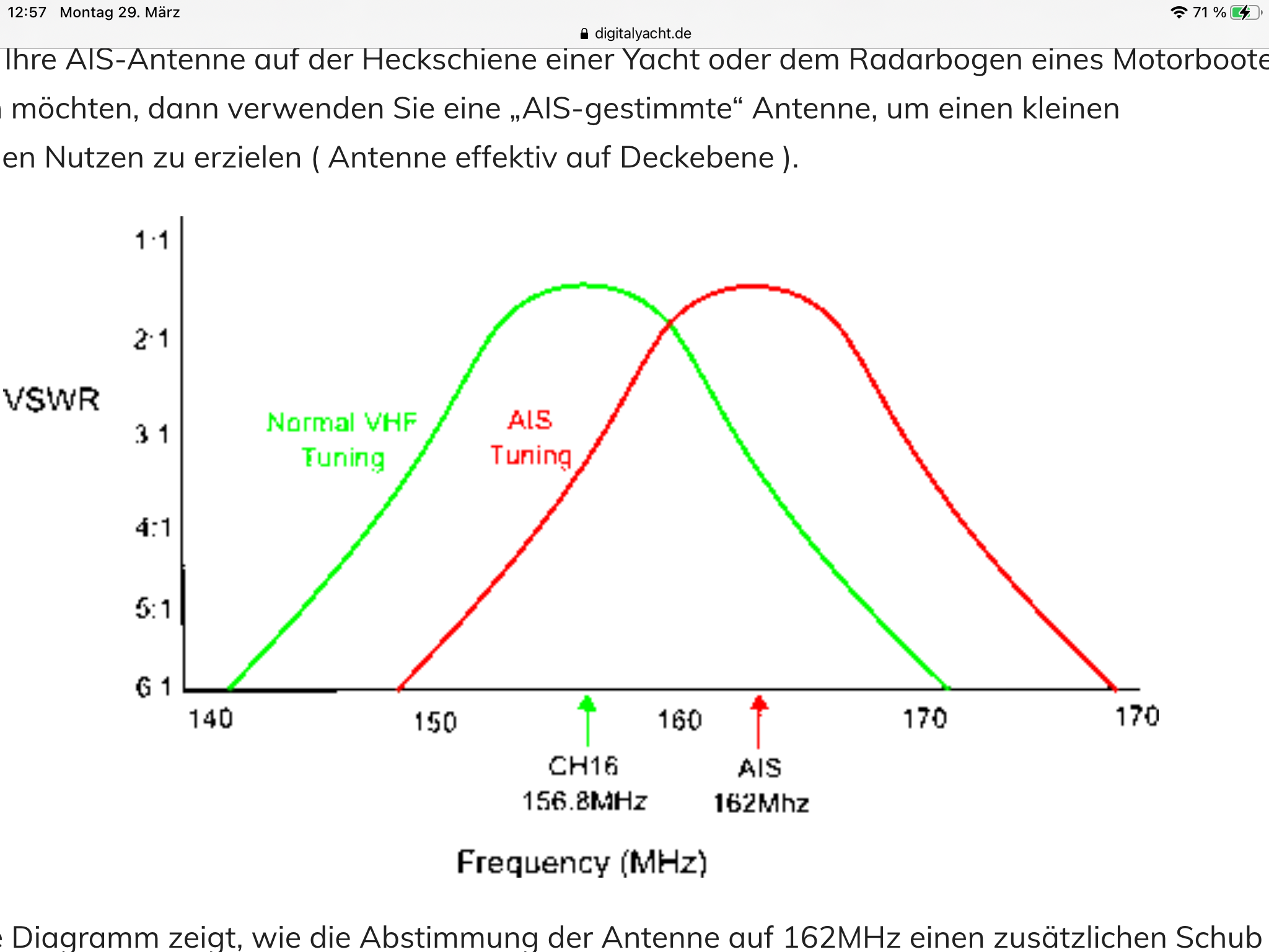

Ponieważ jakość sygnału VHF i zasięg w komunikacji analogowej (mowa) są
decydujące i trudniejsze do utrzymania na dobrym poziomie w porównaniu
z sygnałem digitalnym (AIS) uznałem za istotniejsze posługiwanie się
anteną VHF jako główną i zapasową.
Splitter pozwoli mi na korzystanie z komunikacji na kanale 16 bez ograniczeń jakości
sygnału przy nadto wystarczającej jakości digitalnego sygnału AIS-a.
Gdybym miał zamiar wozić 2 zapasowe anteny zainstalowane na stałe,
to w dalszym ciągu były by to anteny dopasowane do Vhf-ki a nie do AISa.
Rysunek również z informacji Digital Yacht.
E6941330-C971-4805-BABF-7E33038CE551.png [ 375.05 KiB | Przeglądane 2406 razy ]

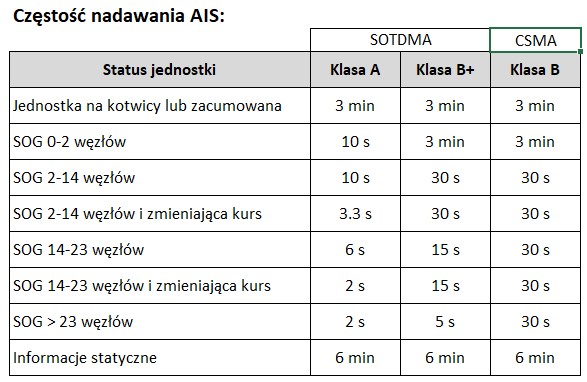

Ciekawa dyskusja.
Aby móc świadomie decydować czy splitter czy dwie anteny, IMHO trzeba wiedzieć jak dokładnie działa splitter oraz czy mówimy o odbiorniku AIS czy o nadajniku/odbiorniku.
Nie wiem na 100% jak (tak naprawdę) działa nowoczesny splitter, ale wydaje mi się, że nie może on jednocześnie "puszczać" nadawania z jednego urządzenia i odbioru na inne. Jak rozumiem każdy splitter podczas nadawania z VHF "blokuje" AIS (zarówno nadawanie jak i odbiór) - bo VHF ma pierwszeństwo przed AIS.
przypadek 1: VHF - nasłuch, AIS - nasłuch
zakładam, że oba urządzenia mogą równocześnie odbierać sygnał z anteny - wszystko OK.
Brak różnic obu rozwiązań.
przypadek 2: VHF - nadawanie, AIS - nadawanie
Zachodzi nadawanie VHF, AIS jest "zablokowany" przez splitter. Pytanie czy AIS "wie" że został zablokowany i ponowi transmisję po zwolnieniu PTT? Obawiam się - że nie.
Możliwość nienadania sekwencji AIS
przypadek 3. VHF - nasłuch, AIS - nadawanie.
Nadawanie sekwencji AIS oczywiście ma miejsce, chyba też następuje przerwa (nieodczuwalna z powodu długości transmisji rzędu 26,6 milisekundy) w odbiorze VHF.
Praktycznie - brak różnic obu rozwiązań.
przypadek 4. VHF - nadawanie, AIS - nasłuch.
Odbiór sekwencji AIS - zablokowany, "idzie" priorytetowa transmisja z VHF.
Możliwość nieodebrania sekwencji AIS.
Te przypadki nałożyć trzeba na tabelkę tabelkę częstości nadawania komunikatów:
AISy-czestosc-nadawania_.jpg [ 63.51 KiB | Przeglądane 2278 razy ]
i wyobrazić sobie odbiór/nadawanie AIS podczas prowadzonej na VHF korespondencji.
Żeby skomplikować - jeśli mamy AIS klasy A (lub B+) to co się stanie gdy w "wynegocjowanej" (SOTDMA) szczelinie czasowej na nadawanie AIS - nasz splitter zablokuje transmisję? Czy splitter "poinformuje" AIS, aby nie nadawał, lub że transmisji nie "wypuścił"?
Aby nie komplikować - pomińmy nadawanie/odbiór na obu kanałach AIS - "A"(87B) i "B"(88B) - bo to tylko zmniejsza prawdopodobieństwo, ale nie rozwiązuje problemu.
Tutaj chyba to nie do końca tak, że splitter "działa" bądź "nie działa" z praktycznych obserwacji... Albo dokładne badania (przy różnym natężeniu tłoku w eterze i różnych sekwencjach nadawania i odbioru VHF) - albo zrozumienie teorii działania układu...
PS. Chyba że jest odwrotnie i splitter odcina nadawanie VHF (na 1/37 sekundy) i wypuszcza sekwencję z AIS. Miałoby to sens i zapewniło nadanie własnego komunikatu AIS zawsze, a ok. 27 milisekundowa przerwa powinna być niesłyszalna na fonii (ale co z DSC?, przecież splitter "nie wie" czy nadajemy fonią czy DSC... :-( ).
Tak czy siak - problem nieodebrania obcych sekwencji AIS - pozostałby aktualny.
[...] it is worth reviewing which frequencies are used by AIS and VHF radios. While most AIS users are aware that AIS uses two frequencies to send and receive AIS messages (161.975 & 162.025 MHz), there are actually two additional transmit-only channels (156.775 & 156.825 MHz) used by Class B SOTDMA and Class A transponders for long range message 27 AIS broadcasts intended for reception by AIS satellites and other long range receiving stations. In addition, AIS transponders listen for digital management messages on the DSC channel 70 (156.525 MHz). Standard VHF radio channels range from 156.050 MHz to 157.425 MHz. For example, VHF channel 16 uses 156.800 MHz. [...]
(Class "B SOTDMA" = "B plus")
Częstotliwość 156,775 i 156,825 - to kanały 75 i 76 leżące bezpośrednio "przy" kanale 16 - po 25 kHz w górę i w dół... więc nadawanie na nich przez antenę zestrojoną do kanału 16 - będzie doskonałe! :cool:
Ale oczywiście, tak jak piszesz
Na PW otrzymałem informację, że istnieją urządzenia zwane handlowo "splitterami", które potrafią jednocześnie
a) nadawać VHF i słuchać AIS
b) nadawać AIS i słuchać VHF
a nawet
c) jednocześnie nadawać VHF i AIS
(wszystko to przy użyciu jednej anteny).
Jeżeli tak rzeczywiście jest - to mój wywód jest bez sensu, a brać należy pod uwagę (jako minus "splittera") jedynie tłumienie sygnałów (splitter + złącza).
Nie wiem czy to prawda, chętnie przeprowadziłbym praktyczny eksperyment (ale nie dysponuję sprzętem):
1. nadajemy na VHF przez jakiś czas, rejestrując w tym czasie sekwencje z AIS (czy są jakiekolwiek)
2. na b) nie mam pomysłu :-(
3. nadajemy na VHF przez jakiś czas, a na innym odbiorniku AIS (inny jacht?) sprawdzamy czy w tym czasie były sekwencje z naszego AIS (wspomagamy się tabelką z częstością nadawania - najwygodniej byłoby mieć motorówkę > 23 w. z AIS klasy co najmniej "B plus")
Gdyby ktoś takowy eksperyment przeprowadził - proszę o relację.

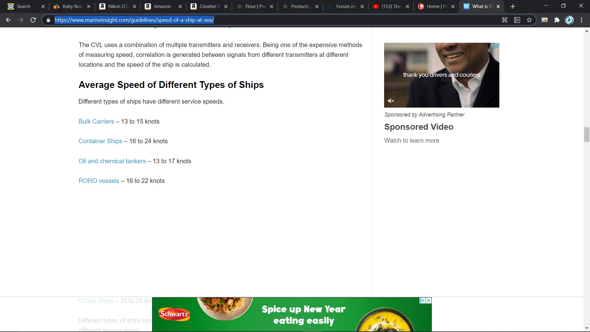

Suhur Mash-ha napisał(a):
AIKI napisał(a):
No, ale jak na mój gust to dla jachtu (V = ca 5 knotów) 3 mile to wystarczająca odległość.
Gdy założymy, że antena jest zamocowana na wysokości 4m to widnokrąg mamy w odległości 2,08x2=4,16 Mm. [Nm dla młodszych]. Pamiętając o ugięciu fal horyzont radiowy będzie oscylował w okolicy 4x4/3=~5,5Mm. Przy sumarycznej prędkości 10w mamy pół godziny na reakcję.
well... nie wiem, jak liczysz tą sumaryczną prędkość ale ostatnio jak sprawdzałam to kontenerowce jakby nieco szybsze są... nie mówiąc o promach. 20 w to bardziej realistyczne założenie, a 30w też nie będzie przesadą.
To teraz zastanów się, ile trwa zrobienie kawy...
AIKI napisał(a):
To przecież nie tak mało - nie wyobrażam sobie płynięcia pod żaglami na autopilocie bez obecności kogoś na pokładzie...
A ja jak najbardziej. Zwłaszcza 200 mil od najbliższego brzegu...
Za ten post autor Moniia otrzymał podziękowanie od: Andrzej Kolod
PostNapisane: 31 mar 2021, o 22:06
Posty: 12664
Podziękował : 1775
Otrzymał podziękowań: 4276
Jedna osoba pisze o jachtach i małych jednostkach, druga o najszybszych kontenerowcach - do bani taka rozmowa.
Za ten post autor waliant otrzymał podziękowanie od: wsl85
PostNapisane: 31 mar 2021, o 22:08
Wiesz, ja jestem na jachcie. Liczenie, że wokół mnie będą same jachty to jakby samo do bani jest....
Pomijając fakt, że następny jacht będzie w stanie sam osiągać 15w. Wystarczy, że drugi podobny spotkam, nawet wolnego kontenerowca nie potrzeba.
a czy akurat najszybsze....
Screenshot 2021-03-31 22.11.21.jpg [ 263.9 KiB | Przeglądane 1833 razy ]
Speed-1-724x1024.jpg [ 69.47 KiB | Przeglądane 1833 razy ]
https://www.marineinsight.com/guideline ... ip-at-sea/
Ostatnio edytowano 31 mar 2021, o 22:15 przez Moniia, łącznie edytowano 1 raz
