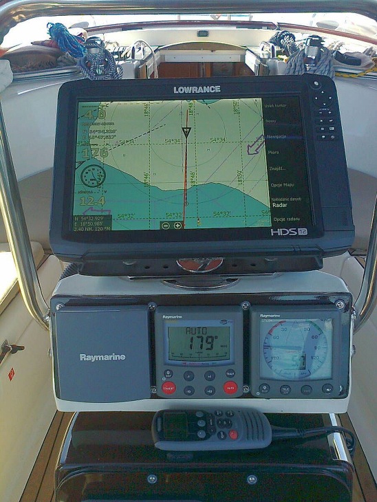

Wiesz Tomek - też płynąc patrzę na świat bezpośrednio - tyle, że posiadanie plotera tuż przed nosem jest zwyczajnie wygodnie.
Ploter LOWRANCE.jpg [ 146.37 KiB | Przeglądane 2359 razy ]
Przy okazji widzisz wszelkie inne jednostki na AIS z wektorami prędkości co daje jednym rzutem oka na ekran rozeznanie kto komu może przeszkadzać i kto przed kim przechodzi co na zagęszczonych rutach - np. nad Bornholmem lub w cieśninie między Helsingorem a Helsinborgiem może stanowić o Twoim być albo nie być.
Z tego samego powodu - znaczy WYGODY - zmieniłem poprzedni ploter LOWRANCE na nowszy model tej samej firmy tyle, że dotykowy i większy.
Wygoda obsługi plotera dotykowo - z dotykowym zoomem - i klikaniem bezpośrednio w ekran przerosła wszelkie moje oczekiwania.
No ale do tego najlepiej mieć go tuż przed oczami a nie gdzieś głęboko w kabinie, bo to jak dla mnie traci wszelki sens jego posiadania...

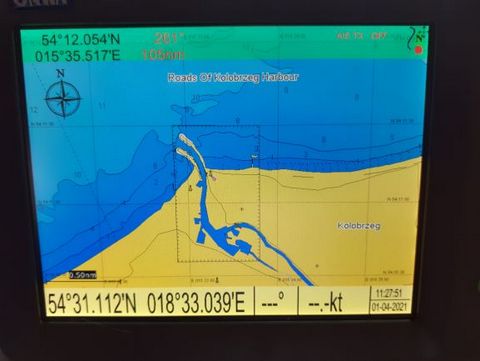

No i po kłopocie.
Podłączyłem prowizorycznie ploter, włożyłem mapę i działa. :D
Czyli ONWA 708A czyta mapy C-Map NT+ MAX.
1-20210404_140304.jpg [ 29.06 KiB | Przeglądane 1904 razy ]
1-20210404_140630.jpg [ 25.04 KiB | Przeglądane 1904 razy ]
Trzeba tylko za pierwszym razem ręcznie wybrać mapę, ponieważ domyślnie nowy ploter otwiera się na K-map.
