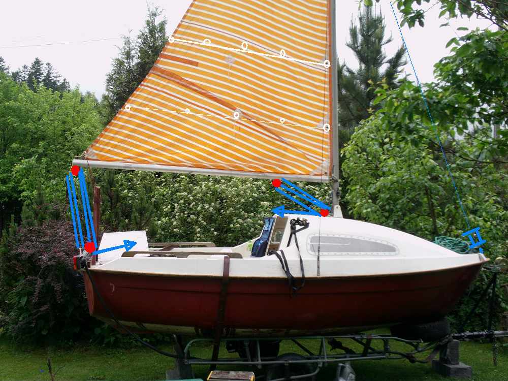

Moim zdaniem, tak jak na obrazkach poniżej:

No super patent !!!
Dziękuje bardzo !

Przerobiłem sobie bom za radą Pana Mariana
tzn Przeniosłem ucho z końca bomu troszke dalej, stare miejsce zanitowałem.
Ucho które było w 1/3 bomu przeniosłem i teraz służy jako kotwiczenie obciągacza bomu.
Wszystko zajęło jakieś 15 min - Nity czwóreczki - dla zainteresowanych.
Narazie dałem zwykłą line - ale myśle o stalowej.
Do regulacji naciągania - zamontowałem rzymską śrube .
Działa jak należy !
ObrazekObrazekObrazekObrazek
