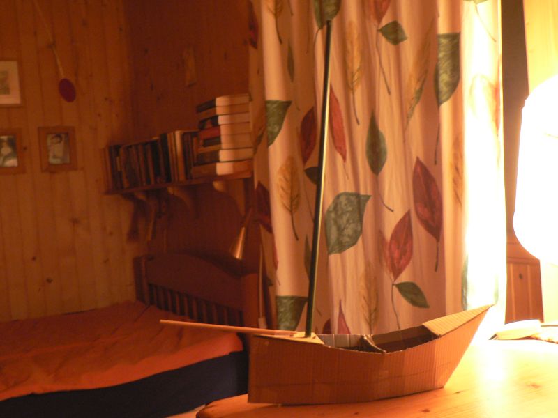

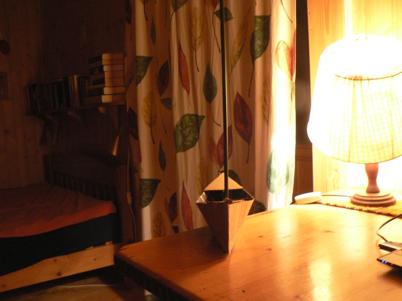

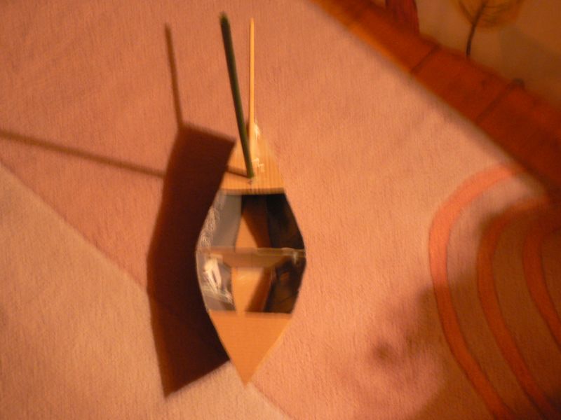

Tekturowa konkurencja tez nie spi !
P1030776.JPG [ 74.97 KiB | Przeglądane 8308 razy ]
P1030775.JPG [ 79.36 KiB | Przeglądane 8308 razy ]

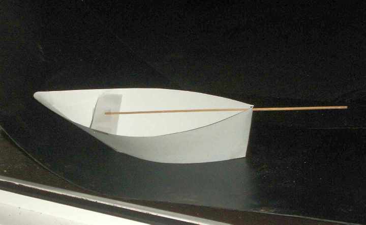

Tekturowa- bo sklejke 4 mm -a taka tylko tu mam- trudno wygiac tam gdzie wreg. Tam jest duzo giecia .
P1030777.JPG [ 72.03 KiB | Przeglądane 8308 razy ]
To w moim zamysle jest 3.0 m
Aha- Konstrukcja jest BAJECZNIE prosta !
Za ten post autor orawiak otrzymał podziękowanie od: Marian Strzelecki

orawiak napisał(a):
To w moim zamyśle jest 3.0 m
Nie ma problemu: umawiamy się, że dla dziecięcia będzie 3, dla chucherka 4, dla słusznego żeglarza 4,5 m, i tak dalej... Mam przyjaciela dla którego najodpowiedniejsza wielkość śmigania była by 7m.
Trzeba pamiętać, że balastu ( np. piasek z wodą) powinno być tak circa do połowy kadłuba.
Śmigły ma w głębokim poważaniu mianowanie liczb.
Orawiak: ten wręg nie powinien być tam - mi wychodzi, że: jak będziesz miał giętką sklejkę (astralon? brystol?) to kształt powinien wyjść sam wg. linii teoretycznych (kształt pokładu) i wystarczy jedna! deska (ławeczka) pozioma (trapez) w okolicy kokpitu do optymalnego rozparcia burt.
PICT7961.JPG [ 32.48 KiB | Przeglądane 8290 razy ]
Niestety nie umiem (jeszcze?) narysować tej rozpórki wewnątrz kadłuba we Friszipie.
Może być potrzebna listewka upłynniająca krawędz burty.
Pracuję się ... nad dalszą optymalizacją.
Za ten post autor Marian Strzelecki otrzymał podziękowanie od: orawiak
Sie zrobi jak wyzej. Wreg przeszkadza w tym miejscu i rzeczywiscie burty sie zle wyginaja - ta czesc do dziobu idzie po prostej a nie po luku- ale to tez troche wina marnej tekturki.. Czekam teraz na lepszy material na model.Niecierpliwie :)

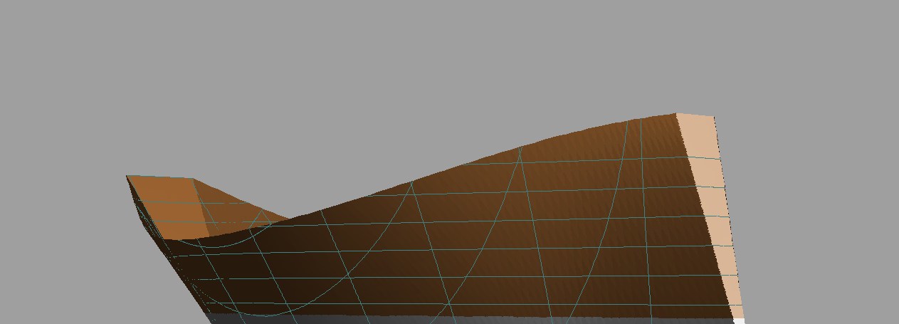

A ja w tym czasie skręcałem Śmigłego... (spoglądając na ekran). Pręży się ta sklejka mimo, że mocno wyoblona, ale poszło. Obyło się bez helingu, druty ładnie dociągają, jedyny problem to rozepchnięcie burt na wymiar. No, tu już żarty się skończyły...
Gdyby komu zachciało się budować taką łódkę ze sklejki o grubości 3 cm, to odradzam serdecznie. ;)
Ale z ósemki (mm) już by się dało całkiem przyjemnie.

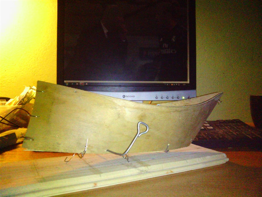

Dokladnie !! Ja probowalem zrobic model 1:10 ze sklejki 4mm (bo taka byla) -no nie wyszlo tzn brzydko wyszlo :( Sklejka musi byc gieta jakby w dwu kierunkach. Ale w wiekszej skali bedzie latwiej.

Sklejka zroszona wodą z obu stron, ułożona na czymś cylindrycznym (i dociśnięta), bardzo ładnie się gnie i po dwóch dniach trzyma łuki. Ostatnio dociskałem do wiaderka po farbie. Wygło sie!
Ale burty nie rozwijają się po cylindrze, tylko po Krzywej Mariana ;) , więc na dziobie robi się śmigło i ono właśnie ściąga burty do środka. Mocno. A druty trzymają i dziób, i rufę (tam leży wszystko extra) i potrzeba owej hydrauliki. Dopiero rozszerzenie burt nabiera kształtu, w tym linii stępki.
