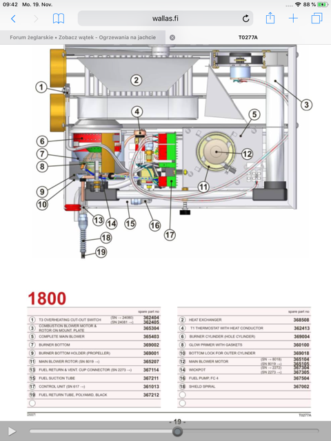

Rysunek
Z otworu wydechu musi dmuchać.
Bez tego będzie się tylko tliło.
http://www.wallas.fi/flippingbook/spare ... et.html#21
Tutaj lepszy rysunek
8427FEF0-896D-4560-AA7E-C9D058370CC5.png [ 221.66 KiB | Przeglądane 6484 razy ]
Może i lepszy rysunek, ale chodzi o coś innego.
Wallas 1800 a Wallas 1800B to są zupełnie inne urządzenia, z innych epok.
