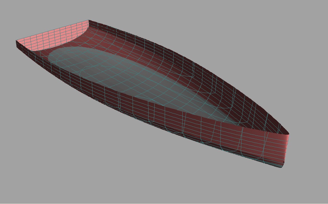

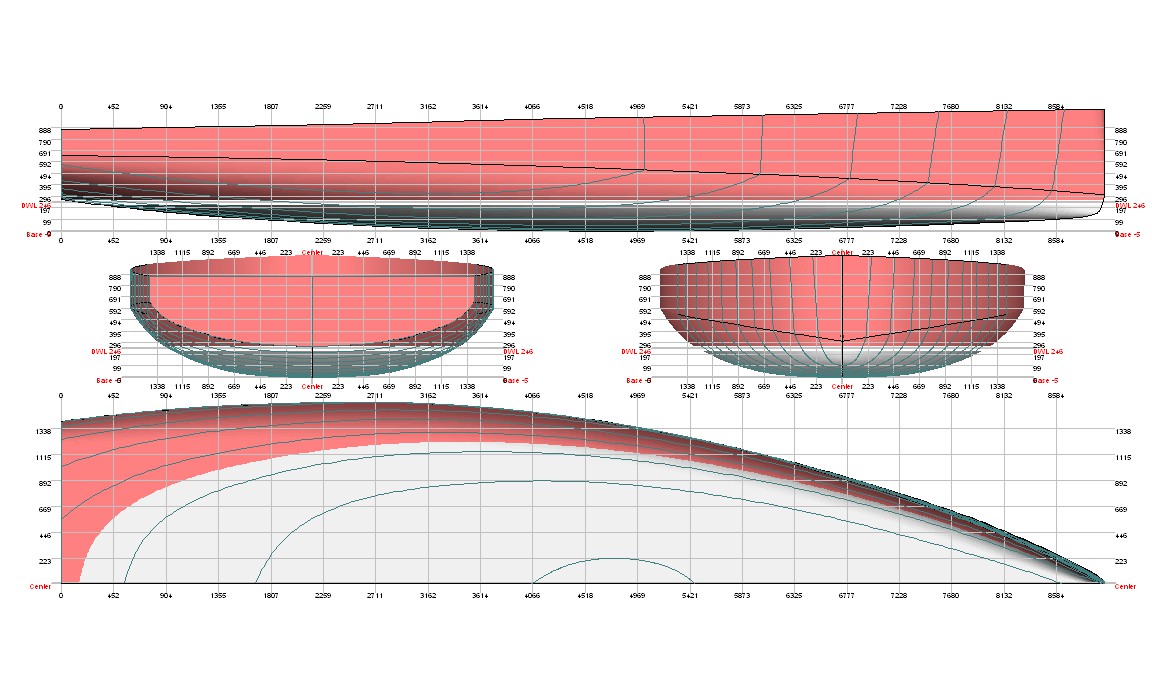

mjs napisał(a):
Nowy kadłub
Zadałem parametry (9 m x 3 m) do FreeShipa i wygenerował kadłub, który po wypionowaniu dziobnicy wygląda całkiem obiecująco...
jak większość porządnych klasycznych mieczówek łódek jakie znam np. Finn;
A po poszerzeniu rufy wygląda jakoś znajomo :D
jak wiekszość klasycznych jachtów pełnomorskopodobnych.
a po dorobieniu kantów wygląda jak najambitniejsze dzieła turystyczno regatowe renomowanych stoczni krajowych i zagranicznych. :rotfl:
rozbawiony MJS ;)
Drodzy moi Koledzy konstruktorzy wyjasnijcie mi tumanowi co Was tak smieszy ?
Roznica miedzy Wami a tymi ktorych projekty sa wdrazane i sprzedawane polega na tym ze ci inni Konstruktorzy albo zbudowali jednostki sami albo zapracowali sobie na zaufanie producentow i kupujacych. Polecam te droge :)

Ot pobawić się darmowym programikiem i napisać to co zawsze. :mrgreen:

Drodzy moi Koledzy konstruktorzy wyjaśnijcie mi tumanowi co Was tak śmieszy ?
Rożnica miedzy Wami a tymi których projekty sa wdrażane i sprzedawane polega na tym ze ci inni Konstruktorzy albo zbudowali jednostki sami albo zapracowali sobie na zaufanie producentów i kupujących. Polecam te drogę
podpisuję się pod tym tekstem obiema "ręcami", tylko uważaj M@rku bo zostaniesz tak jak ja ortodoksem....
Szanowny kolego M@rku Lewenstein - zaczynasz jak zwykle:
Bo nie pływacie, bo nie macie, bo...w odróżnieniu od tych co mają robią pływają itp.
...wyjaśnij mi tumanowi... co Cię korci do takiego ustawicznego mobbingu na forach.
Jeśli chcesz wiedzieć - jest to prawnie zabronione.
Na tamtym forum bezpośrednio po Twoich (i Sigi2) szanownych wypowiedziach przestałem bywać...
czy uważasz, że tu też ma tak być?
chcesz, doprowadzić do tego, że tu też będziemy się kłócić w kółko i wciąż?
PO CO ?
Nie mamy "zapracowanej sobie" przez lata stoczni,
ale mamy trochę zaufanych, którzy słuchają ze zrozumieniem co dla nich mówimy.
Niestety nie są oni producentami i stoczniami: znaczy nie siedzą na pieniądzach takich, żeby nam część odpalić.
Taka i tylko taka jest miedzy nami różnica,
A teraz odpowiedź na pytanie:
Śmieszy nas (w tym mnie), że te jachty z trudem i namaszczeniem projektowane przez "wielkich" a sławnych, (którzy sobie na to zasłużyli)
są tak podobne do tego co samo wychodzi z pierwszego lepszego darmowego programu do projektowania.
Tyle i tylko tyle - dla mnie to jest śmieszne.
Jeśli dla Ciebie nie jest śmieszne to mi przykro: "możemy o tym porozmawiać" ;)
ale o tym dlaczego te jachty sa takie podobne,
ale nie o tym dlaczego; ja nie jestem wysoką blondyną a ty tak.
Z Tobą OT (dodaj do...)
