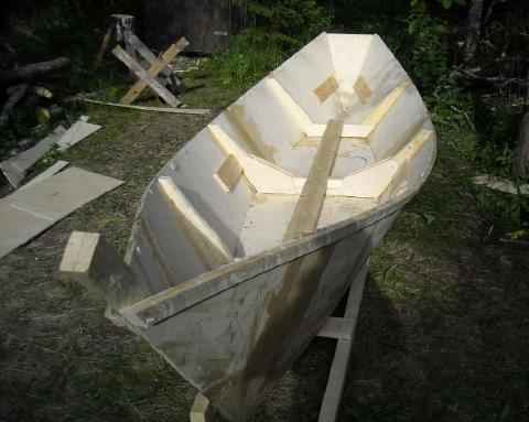

SZukam odpowiedniej dla siebie lodzi -rozne juz projekty i typy przeswietlalem ale teraz padlo na dory -z ozaglowaniem gaflowylub lugrowym.
Bardzo taka lodzia zainteresowalem i chcialbym mia plywac- Ooo wielkie plany mam :):)
Czy ktos ma /mial/budowal lodz typu dory ?
Hans i Saywiechu pisali ze planuja budowe ale to byl 2006 rok.
W Polsce mozna kupic dokumentacje i chyba nawet elementy do lodzi Salmo 19 ale . Lodz zreszta tez widzialem na Allegro.
Ja chce miec bardziej typowa . W necie jest duzo dokumentacji i budowa wyglada na prosta a rezulatat jest chyba znakomity zeglarsko.
Podobna jest Pomeranka Pana Nadolskiego- i naprawde bardzo ladna ale duzo trudniejsza w budowie.
Mam prosbe o opinie wlascicieli lub uzytkownikow dory:
Czy rzeczywiscie na fali i trudnych warunakach jest tak dobra? Nie tlucze plaskim dnem ona wiekszej fali?
Jak jest z plywaniem na wiatr? . Zagle podaja ze Salmo podczas testu plynal max 60 stopni.
Wogole jak sie na tym zegluje ? Czy to bardzo absorbujace -ciagle balastowanie ?
Jak jest statecznosc? Jakie odczucia –Poczatkowa chyba b marna a potem? Ile sie przechyla bezpiecznie.
Jaka byla +- waga takiej 15 stopowej lodzi?
Jaka wielkosc polecalibyscie do turystyki (w wersji hard) dla dwojki ( namiot na bomie itp) wiosla ( ale jeden) i zagiel.
Dziwne ale rzeczywiscie w polsce te lodzie -tak popularne w swiecie sa nieznane- ja przynajmniej ich nie widzialem.
Pozdrowienia
Tomek W

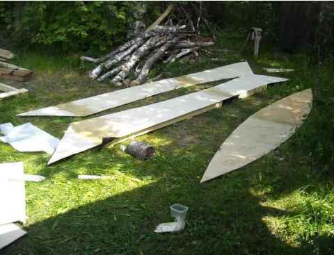

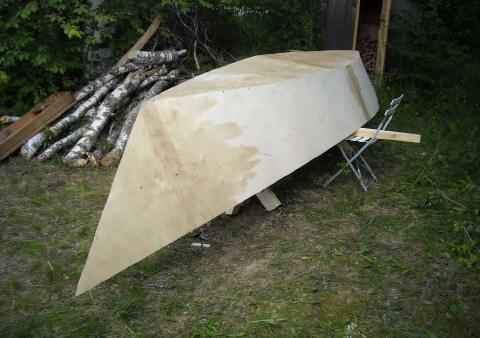

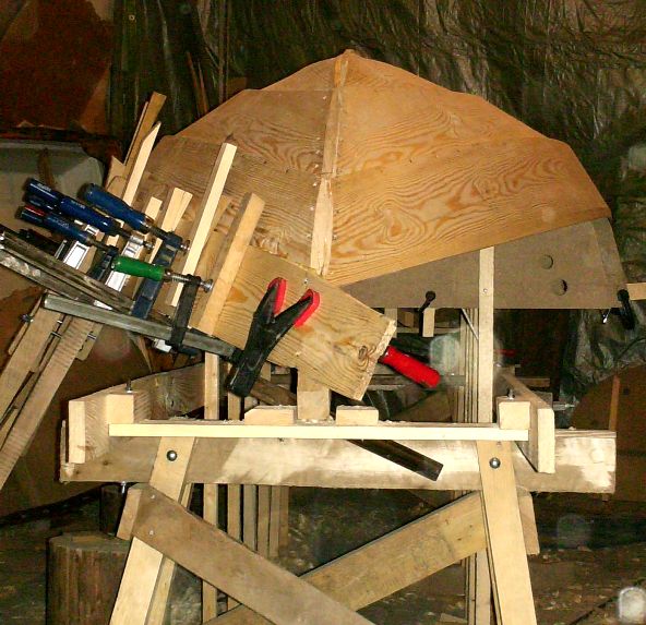

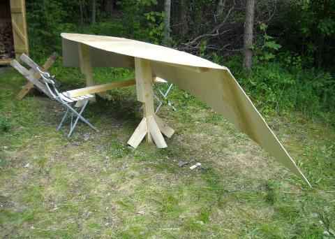

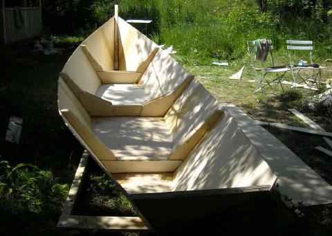

Najpierw odpowiedz dla BoSmana .
Dzieki za interesujace lodki z Norwegi . Polecasz mi naprawde ladne lodki ( Ness Yawl i podobne ) Masz jednak racje ze wymagaja umiejetnosci szkutniczych na sporym poziomie. Ja czuje sie na silach zrobic lodz w sposob jak na zalaczonych zdjeciach od 1 do 5 :) I to nawet nie w 3 dni jak ta ze zdjec. No coz nadzieja w Peterze ze cos tam ma co bedzie pasowac do moich wyobrazen i mozliwosci.. Dzieki.
Peter!
Dzieki ze chcesz mi pomoc. Ja grzebiac w necie tylko znajduje potwierdzenia twoich opinii ktore sa niestety w roziewie do moich poczatkowych wyobrazen. To fakt ze Dory to lodzie glownie wioslowe ,robocze budowane z desek, umozliwiajace skladanie jedna w druga. Statecznosc tez jest opisywana tak jak ty podajesz –poczatkowo b miekie a potem „ sztywnieja” mocno. A zagle sa dla nich drugorzedne!! Glownie wiosla –stad ta
„kajakowa” linia wodna. Na filmiku rzeczywiscie dory smiga pod wioslami.
Te bardziej w zamysle zaglowe maja inne ksztalty i sa bardziej skomplikowane w budowie . Swieta prawda. Moje umiejetnosci szkutnicze sa co tu kryc- cienkie choc z drzewem i narzedziami mialem do czynienia i lubie to. Motywacje tez mam !!!Stad te proste burty, rozmiar do 5.0 m i pewna „prostota” konstrukcji. . Z drugiej strony skreca mnie z zazdrosci patrzac na te jole - Ness i Caledonian.
Dzieki za chec pomocy.
tomek W
