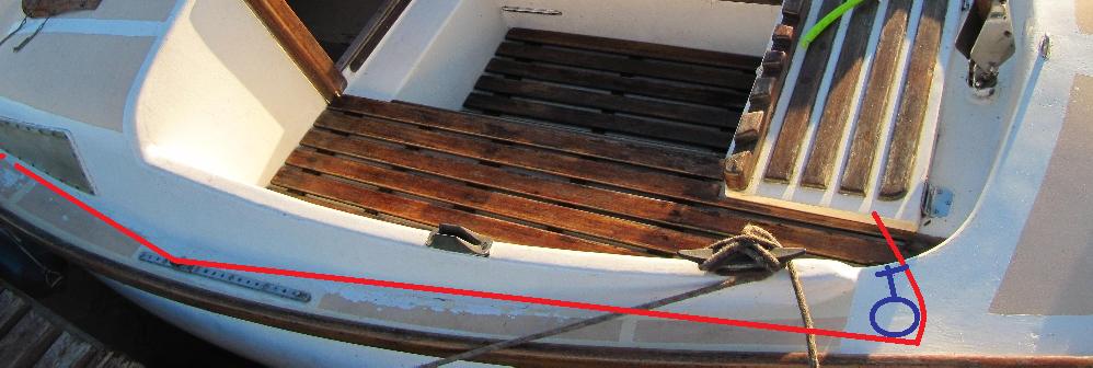

Witam wszystkich. Mój problem polega na tym, że nie jestem zadowolony ze sposobu w jaki poprowadzone są na mojej łódce szoty foka. Dla lepszego zrozumienia zilustrowałem to w załączniku nr 1. Otóż trzeba je najpierw owinąć wokół knagi "zewnętrznej" (przy większym wietrze nawet 2 razy) i potem dopiero zablokować. Jako że knaga nie jest okrągła ani obrotowa każde najlżejsze nawet wybranie foka wymaga zdjęcia szota z obydwóch knag i powtarzanie całego procesu na nowo. Wygodę całego tego systemu pozostawiam bez komentarza (tym bardziej że często pływam sam i operowanie żaglem trzymając jednocześnie ster robi się bardzo kłopotliwe).

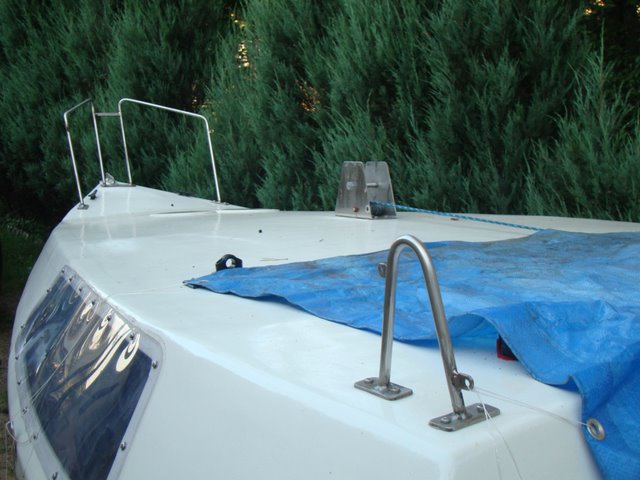

Oczywistym rozwiązaniem jest zastosowanie kabestanu z knagą szczękową, tylko że konstrukcja tej łódki znacznie utrudnia sprawę. Jedynym miejscem gdzie według mnie taki kabestan można zamontować jest miejsce pokazane na załączniku nr 2.
I tutaj rodzi się moje pytanie: czy kabestan od szotów foka umiejscowiony prawie na rufie to sensowne rozwiązanie? Czy może da się ten problem rozwiązać w jakiś ciekawszy sposób?

moim zdaniem rufa nie jest zbyt szczęśliwym miejscem, lepszy byłby pokład (za szyną foka) ewentualnie zrąb kokpitu... nieco bliżej dziobu niż zaproponowana przez Ciebie lokalizacja.

Tylko że rufa jest jedynym miejscem gdzie kabestan się zmieści - zrąb ma jakieś 5 cm szerokości więc nie ma szans zamontować tam nawet najmniejszego kabestanu. A pokład za szyną jest trudno dostępny z kokpitu zwłaszcza siedząc po drugiej stronie. Poza tym wtedy i tak nie dałoby się swobodnie operować szotem bo by zrąb przeszkadzał.

chodziło mi nie o "szczyt" zrębu tylko jego zewnętrzną powierzchnię (kabestan byłby ustawiony poziomo), za kabestanem można zamocować "pieska" czy inne samozaciskowe ustrojstwo

Ja uważam że kabestan uda się postawić na miejscu knagi samo zaciskowej lecz trzeba podbudować go stopą z drewna lub odpowiednim okuciem z blachy nierdzewnej tworzącej półeczkę na której stanie kabestan. Jednym słowem weź puszkę która zamarkuje ci kabestan postaw za knagą zaciskową popatrz czego brakuje i do dzieła. Jedyny problem to czy owy kabestan nie będzie stał za wysoko a szot nie będzie współpracował z nim pod nie korzystnym kątem. Ale i na to jest rada pokombinuj z tą puszką a sam wpadniesz na to gdzie najlepsze miejsce pod kabestan!

Tak jak pisze ket. Wytoczyć z drewna wałek o średnicy kilkunastu centymetrów. Przeciąć na pół po wysokości. Będą z tego po przykręceniu do zrębu dwie podstawy pod kabestany.
Zamiast knagi zaciskowej byłaby lepsza szczękowa z kipą. Jeśli się zmieści.
Nie wiem co to za łódka i jaką powierzchnię ma fok. W mojej setce ( fok 5m2) projektant nie przewidział kabestanów tylko kipy i knagi na deku kabiny.
Może w Twoim przypadku kabestan też nie jest potrzebny, a zamiast niego wystarczy knaga szczękowa z kipą?
Rozwiązanie z kabestanem na końcu kokpitu to zaiste karkołomne rozwiązanie :)

Kabestan tez wydaje mi zbedny i im mniej kombinacji i im blizej wszystko ( z knagami na czele! ) bloka, tym latwiejsze zwroty i mniej spaghetti w kokpicie.
Moze da sie zamocowac bloki na dachu kabiny? Sporo zalezy od geometrii zagla przedniego. Lodka raczej nienowoczesna i nieregatowa... Kiedys rozstawialo sie kipy ( bloki ) szerzej niz teraz.

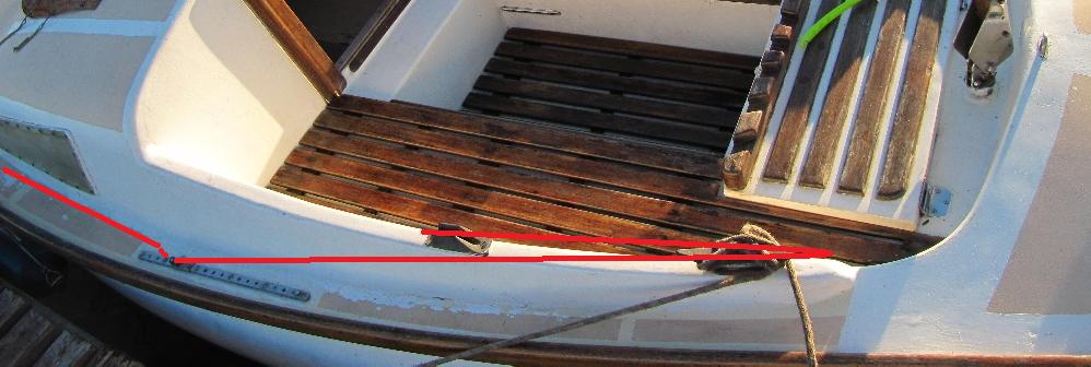

Bloki zwrotne są praktyczne , ale wymagają jak napisali koledzy dokładnego ustawienia względem liny. Inaczej szoty będą się ocierać, a z czasem zaczną strzępić i przecierać.
Znacznie lepsza jest kipa np. z wkładką z nierdzewki. Nie stanowi oporu dla liny niezależnie od położenia wózka na szynie szotowej.
Z drugiej strony czy ta szyna jest konieczna ?
W mojej łódce jak pisałem szoty foka o powierzchni 5 m2 są poprowadzone tak jak na zdjęciu. Najpierw kipa, a następnie w linii knaga zaciskowa. Jest to zgodne z projektem p. Maderskiego. Ja zastąpiłem ją knagą szczekową z prowadnicą liny i kipą (widoczna pod fałdem plandeki ). Poniewaz przygotowuję łódkę dom jednoosobowej obsługi będę miał w ten sposób szoty "pod ręką" i nie będę musiał za nimi ganiać...

Pozostaje wiec "dorobka" na zewnetrznych stronach zrebnicy ( drewniana lub katownik z kwasowki ) jak najblizej sciany kabiny.
U mnie, choc nieco inny uklad, wyglada to tak:
http://picasaweb.google.fr/willywitter/ ... 1888826834
Albo blok zwrotny ( lezacy, ale troche ruchomy).
Innym, eleganckim i praktycznym rozwiazaniem moze byc wyciecie okien w zrebnicach z knagami wewnatrz... :wink:
