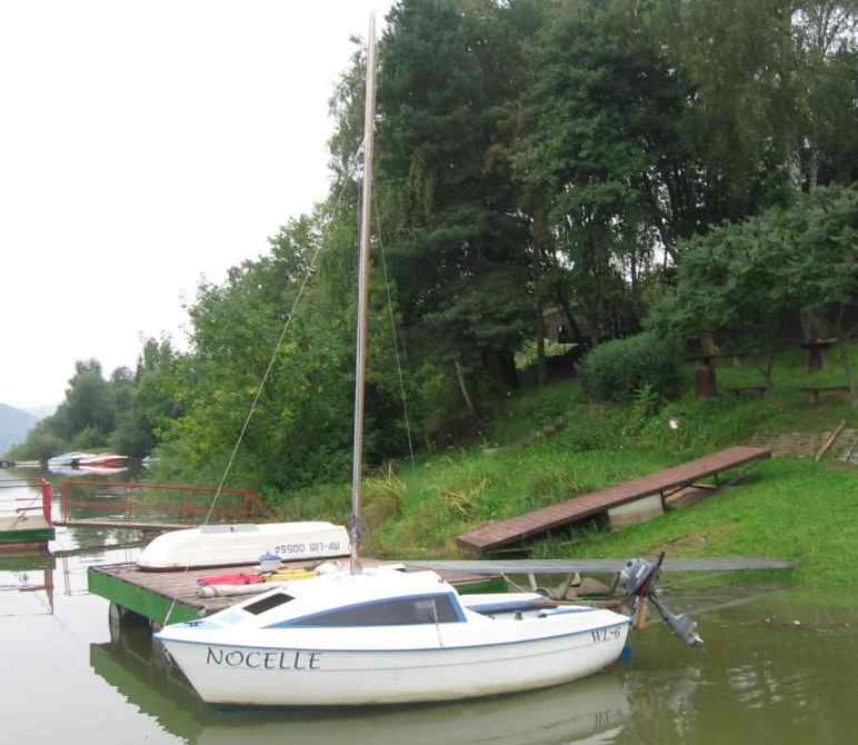

mam mam troche pogrzebałem i znalazłem właściciela BEZ2 maszt ma miec 4,80 m
a ten z allegro ma 5.10
1245516592.jpg [ 46.4 KiB | Przeglądane 6178 razy ]

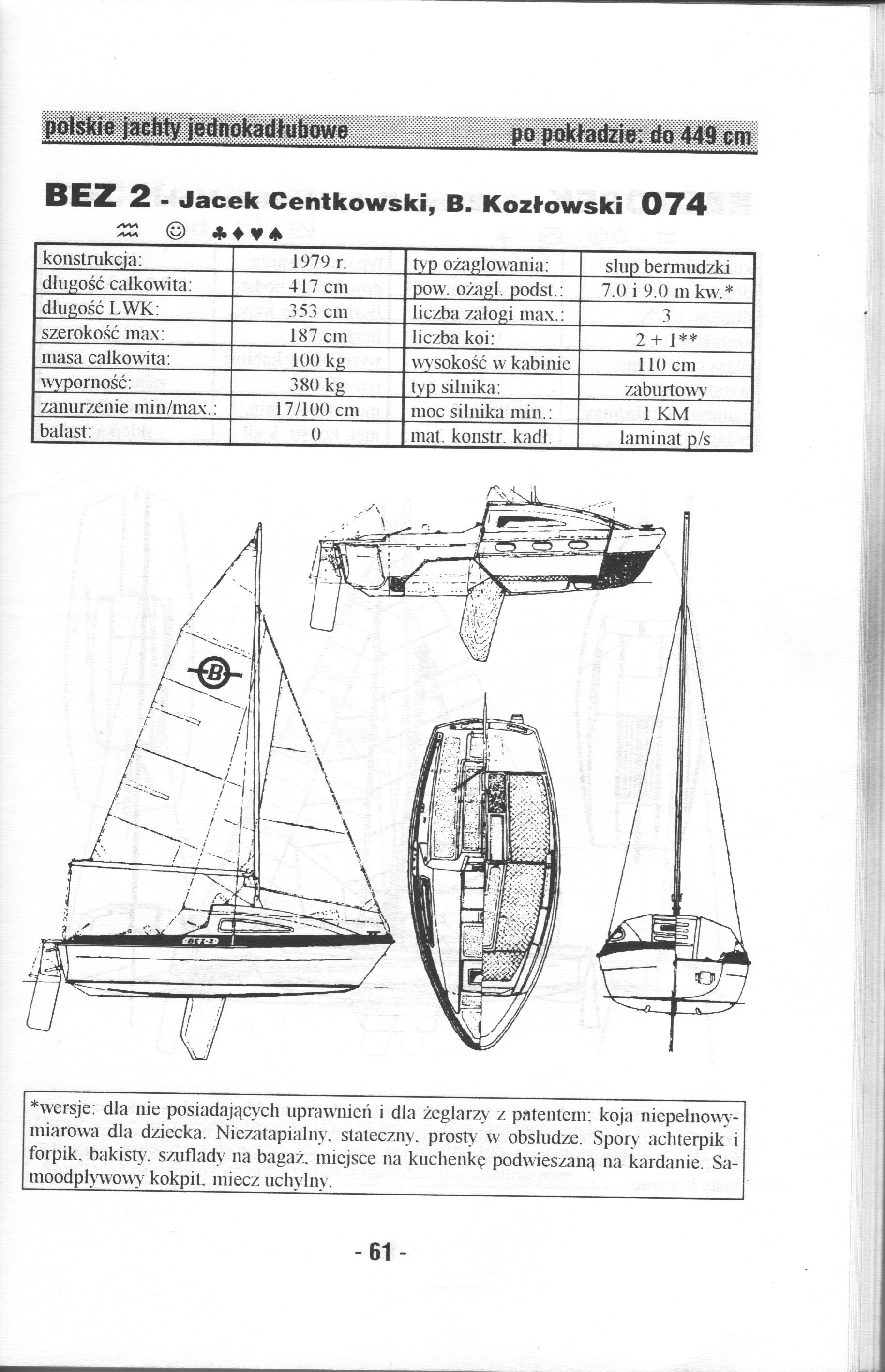

A ja przypomniałem sobię książkę Jerzego Saleckiego "Polskie jachty". Zeskanowałem stronę poświęconą Bezikowi. I tu jest ciekawostka, ten jachcik był wykonywany w dwóch wersjach różniących się powierzchnią ożaglowania: 7 m.kw (bez patentu) i 9 m. kw. (z patentem) :D . Zatem musiały być tez różne wysokości masztu w zależności od wersji.
Według rysunku, znając długość kadłuba, mozna policzyć, że maszt ma jakieś 4,75 m, co jest zdecydowanie mniej niz podawane 6 m. Natomiast od lustra wody do topu wg rysunu jest ok. 5,6 m. Być moze te 6 m to nie długość masztu, ale odległość do topu od lustra wody dla wersji z 9 m.kw. zagla?

Teraz jeszcze dostrzegłem, że na rysunku, oprócz foka widac obrys genuy. Może te 9 m.kw. to z genuą, co oznaczałoby, że maszty w obu wersjach miały tą sama długość?
Tak właśnie było - przynajmniej w oryginale.
EDIT: A Twój skan jeszcze dokładniejszy do ewentualnych obliczeń :)
