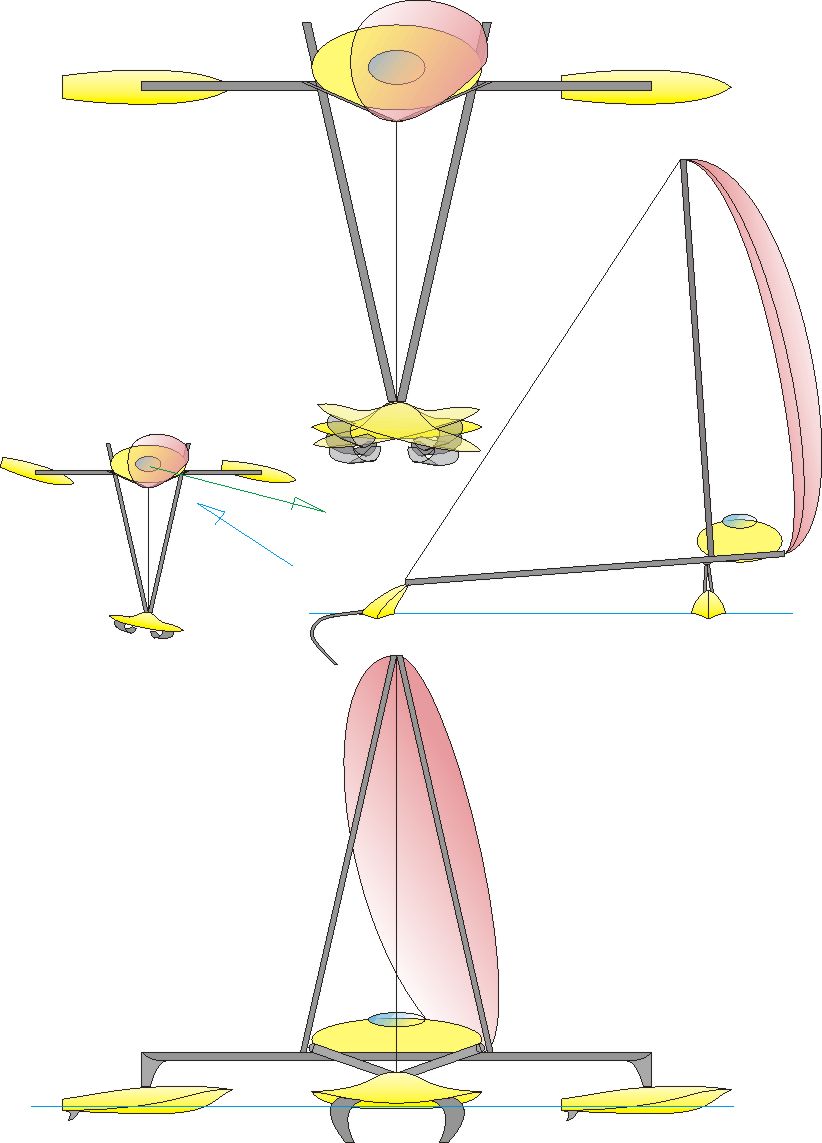

Kiedyś wyeksperymentowałem taki kształt:
hapa.jpg [ 12.07 KiB | Przeglądane 2969 razy ]
Można to zrobić z paru desek i butelki PET :)
Wracając do płetwy sztywniej związanej z łódką, moja wersja wygląda tak:
pajak.jpg [ 83.87 KiB | Przeglądane 2969 razy ]
Kadłub, jak widać, nie istnieje - zastąpiony dwoma małymi kadłubkami ślizgowymi, zamontowanymi obrotowo. Takie rozwiązanie zapewnia mniejsze opory od smukłego kadłuba przy prędkościach powyżej 12 węzłów.
Płetwa ustateczniająca jest podwójna, dzięki czemu powinna być samostateczna. Nawet jeżeli wyskoczy z wody, łódka nie ma innego oporu bocznego, więc ucieknie z wiatrem. Sterowanie - ciekawostka - realizowane jest poprzez obrót całego pływczaka z płetwami, kadłuby nośne obracają się swobodnie. Ożaglowanie - ktoś to kiedyś wymyślił, ale jakoś sie nie przyjęło - to luźno prowadzony płat komorowy (jak paralotnia) o profilu samostatecznym, ustawiający się samoczynnie do wiatru. Przy zwrotach zamieniamy róg fałowy z halsowym.
Bardzo poważnie rozważam zrobienie na tej zasadzie Nietoperza 2 :)

QXX napisał(a):
Myszek bardzo dziękuję za info. bardzo ciekawe - jest o czym myslec. a Twoj projekt super - to powinno latac.
Nie wiem - dojrzewam do decyzji, żeby coś takiego zrobić. Nie jest to oczywiste, bo łódka (?) tego rodzaju byłaby raczej mało użyteczna. Poza tym lubiłaby silne wiatry i duże prędkości, przy słabych, zanim kadłuby wyszłyby w ślizg, byłaby denerwująco wolna. To zresztą sugeruje zastosowanie napędu paralotniowego, który też lubi wiatr.
Nie mam też pewności, czy nie za duże będą siły na sterze - na pewno niezbędne byłoby koło sterowe.
Po ztronie zalet jest - oprócz ekscentryczności - możliwość zdemontowania i przechowywania w piwnicy, a także możliwość wypróbowywania różnych rodzajów napędu. Na tej samej platfornie można zamontować ożaglowanie sztakslowe, pędnik windsurfingowy, "astrolabium" z paralotnią, latawiec napędowy, kleszcze kraba... i cokolwiek innego. Sposób sterowania sprawia, że łódkę mozna przy dowolnym ożaglowaniu zrównoważyć żaglowo. Tak że do eksperymentów byłaby idealna.
pozdrowienia
krzys

QXX napisał(a):
kiedyś zastanawiałem się nad ewentualnym zastosowaniem pływaków nadmuchiwanych do proa aby ułatwić transport. można by je nawet zamówić u jakiegoś producenta pontonów, ale jednak ponton to nie jest to... poza tym wydaje mi się, że taki ponton zaskakująco dużo waży. chyba żeby traktować jakąś jedną komorę nadmuchiwaną jako dodatek do Twojego projektu na wypadek słabego wiatru? dowiązywana pomiędzy pływakami vaka?
Wyobraź sobie, że i ja kombinowałem z takim projektem, tyle że chyba za dużo chciałem naraz: żeby całość rozkładała się do wymiarów poniżej metrz i mieściła w bagażniku.
Gdyby dopuścić nierozkładane rury (iako, maszt, rejki), byłoby dużo łatwiej i sensowniej.
Nie wiem, dlaczego uważasz, że nadmuchiwany pływak jest ciężki. Tkanina, używana do pontonów, waży 1.1kg/m^2, a powietrze nic :) Cały pływak o długości 5m i średnicy 0.5m będzie ważył koło 8kg. Drogi też, o dziwo, nie jest - rozmawiałem z firmą
WATS, wykonanie zestawu vaka+ama dla 5-metrowego proa kosztowałoby około 1500zł.
Najpoważniejsza wada takiej zabawki to niewielka swoboda wyboru kształtu pływaka i konieczność stosowania jakiegoś miecza. Potrzebne jest też jakieś usztywnienie na dużej części długości... za to w proa, w przeciwieństwie do katamaranów, nie ma kłopotu ze sztywnością całej konstrukcji.
No, ale to zupełnie inna łódka, bardziej użytkowa :)
QXX napisał(a):
i to by było świetne. ciekaw jestem tylko, czy taka konstrukcja radziłaby sobie z falami, czy też potrzebowała względnie spokojnej powierzchni wody. gładkość + silny wiatr to trudne do spotkania warunki :(
Akurat tego bym się nie obawiał: każdy z pływaków pracuje osobno, a całość jest dosyć rozłożysta. Wlewanie się fali do wnętrza nie zachodzi z powodu braku wnętrza :wink:
Trudno na 100% przewidzieć dzielność takiej konstrukcji, ale na oko wydaje się lepsza od trifoilera czy innych tego typu zabawek.
QXX napisał(a):
sugerowałbym jedynie zmianę nazwy. to raczej nie przypomina pająka, tylko nartnika, czyli Gerris lacustris lub sunika czyli Gerris paludum. Takie pająki co to ślizgają się po wodzie. Gerris?
Przyjęte :)
