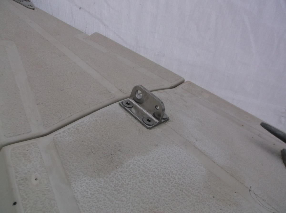

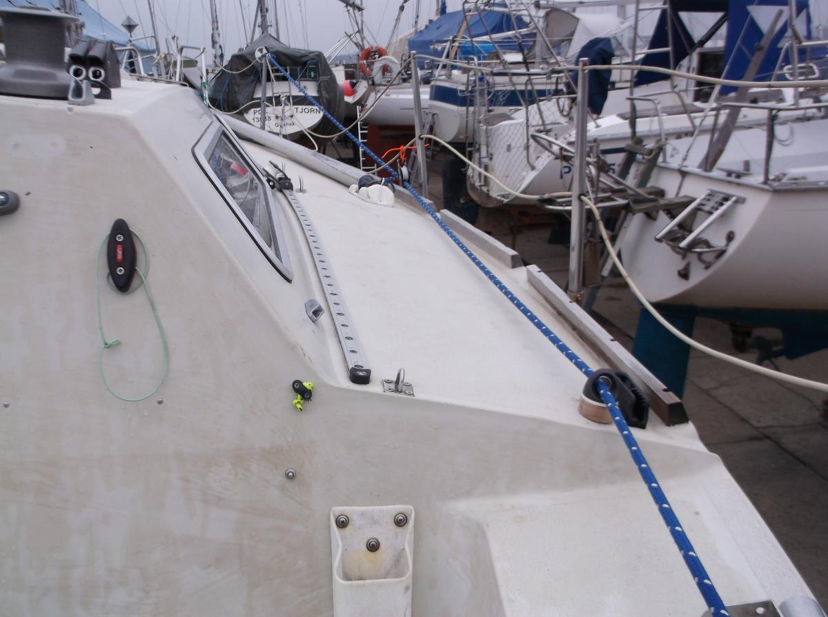

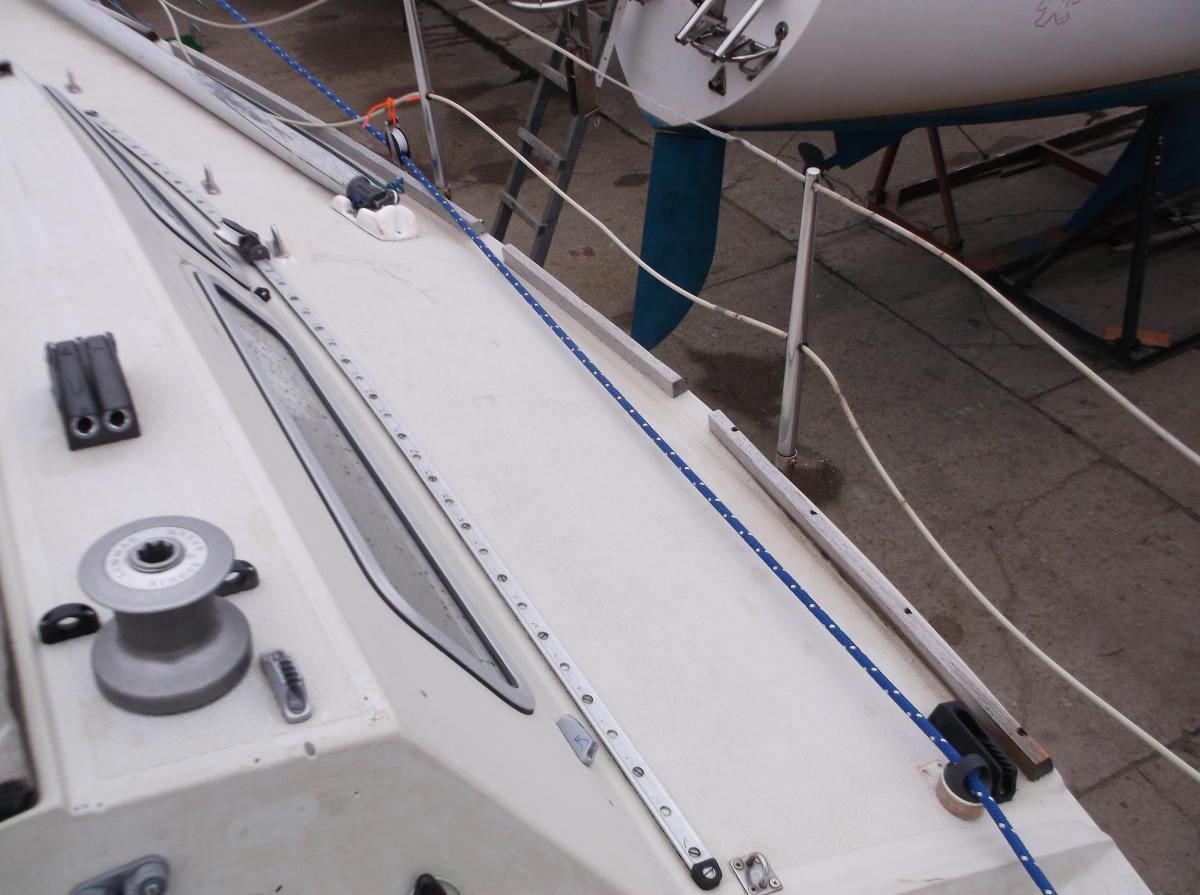

Dwa weekendy, pięć dni pracy. Oczywiście porządki, przygotowania do zimy. Wszystko to niezbędne, i zajmuje czas.
Ale w ramach prac, które mają poprawić osiągi (w tym wypadku obsługę jachtu), udało się zamontować w kokpicie nowe knagi do szotów (brasowe już były od połowy sezonu, testowo).
W końcu, w końcu udało się skończyć system drugich brasów, już bez prowizorki. Nowe bloczki na osobnych oczkach, kipy przed kokpitem.
Z rzeczy ważnych inaczej - pilers został podniesiony o 6 mm (podkładka między stopą pilersu a dennikiem), co podniosło podstawę masztu. Wraz z nowym całym takielunkiem pozwoli lepiej ten takielunek napiąć i może w końcu porządnie ustawić maszt (przy dobrze napiętym takielunku).
Ta praca nie została jeszcze zupełnie skończona, bo trzeba pomalować fragment pokładu pod podstawą masztu - nie wiem kiedy będą warunki. Ale to już drobiazg.
W ten sposób coś udało się zrobić, ale lista prac dalej jest duża.
Trzeba korzystać ze znośnej pogody i robić to, w czym plandeka nad jachtem przeszkadza (prace poza kabiną i kokpitem lepiej się robi bez plandeki).
W złym miejscu i źle zamontowane. Kabestan "w prawo" a knagowanie "w lewo". Nie ergonomicznie.
Miejsca są słuszne, bo te knagi są wielofunkcyjne. Ustawione tak, żeby działały dobrze dla lin z dwóch stron (szoty od przodu przez kabestan i bez kabestanu, brasy od tyłu, a drugie brasy znów od przodu). Do tego wolny koniec liny schodzi zawsze do kokpitu, co zapobiega przypadkowemu odknagowaniu.
