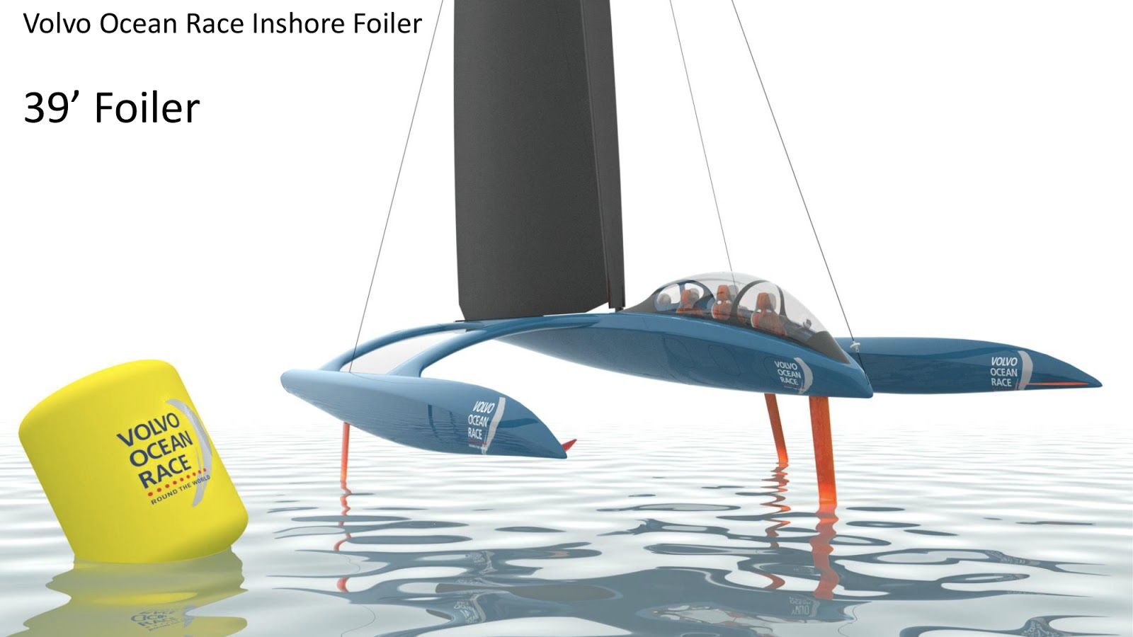

Podobno balast ma być w skrzydłach. Jest to najrozsądniejsze z punktu widzenia hydrodynamiki, ale pojawił się problem z podnoszeniem nawietrznego, ciężkiego skrzydła przy zwrocie: ludzkimi siłami nie da się tego zrobić, więc jak - motorkiem?!
Poza tym zgadzam się z Plitkinem, że znany obrazek jest tylko tak nabazgrany, bez zwracania uwagi na szczegóły. Np. ma dość konwencjonalne ożaglowanie, które ma się nijak do zapowiedzi, że jacht byłby szybszy od obecnych multi ze sztywnymi żaglopłatami. Trzeba poczekać, co naprawdę wymyślą...
Poza wszystkim, pokazany na obrazku układ jest z natury niezbyt stateczny - względem linii, przechodzącej przez ster i zawietrzny płat, nic go bezpośrednio nie stabilizuje. Tyle, że przechył wokół tej osi powoduje zmniejszenie kąta natarcia żagla i momentu przechylającego - ale żeby polegać na tym mechanizmie, trzeba mieć idealnie zbalansowane momenty sił. Pewnie twórcy nowych przepisów będą próbowali forsować właśnie taki, ekwilibrystyczny sposób żeglowania jako bardziej testujący umiejętności załogi. Rzecz w tym, że przy słabym wietrze to nie zadziała i trzeba będzie zanurzyć w wodzie także nawietrzne skrzydło. Też nie wiem, jak z tego wybrną.
Natomiast zwrócę uwagę jeszcze na jeden element. Otóż twórcy poprzedniej wersji przepisów bardzo starali się, żeby zachować możliwie duży udział ludzkiego wysiłku w regatach. Ograniczenia są tak dobrane, żeby nie można było zrobić czegoś takiego:
volvo.jpg [ 101.81 KiB | Przeglądane 6741 razy ]
tylko żeby konieczna była banda mięśniaków, ganiających z burty na burtę.
Otóż w jednokadłubowcu znacznie trudniej jest wymusić aktywne balastowanie przez załogę, ba - w ogóle jakąś widowiskową aktywność załogi. Ludzie będą siedzieć w kadłubie, blisko osi jachtu. Stateczność poprzeczną zapewnią hydroskrzydła na długich wysięgnikach. Balastowanie ustąpi aerodynamice. Sztywny żaglopłat nie wymaga efektownego wysiłku od załogi, ot - pokręcą korbką albo pedałami w lewo czy w prawo. Podobnie trymowanie hydroskrzydeł.
Pod względem atletyzmu AC dorównają zawodom modeli radiem sterowanych :D
pozdrowienia
krzys
