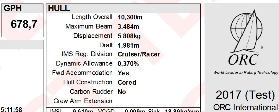

Chcialem sobie porownac ubiegloroczne swiadectwo z aktualnym jachtu Good Speed i z przykroscia stwierdzielem ze na stronie ORC ubiegloroczne juz nie istnieje albo ja zle szukam :)

Na orc.org znalazłem świadectwa z 2016 roku: Int i z 2015 roku: Club.

I tak na szybko waga zmniejszyla sie o 556 kg, zanurzenie o 2,1 cm a powieszchnia G+F zwiekszyla o 0,33 m2.
Ile trzeba z jachtu wyjac i czego zeby zebralo sie 556 kg ? Zakladajac oczywiscie ze do pierwszego pomiaru jacht zostal podstawiony zgodnie z przepisami.

Oczywiscie Tomku masz racje, trzeba sama Konferencje oddzielic od sprawy jachtu Good Speed ale warto tez sprawe pomiaru tego jachtu wyjasnic do konca bo z takich spraw buduje sie wiarygodnosc wszystkich pomiarow jachtow,
Zaloze sie o dolary przeciw orzechom ze ten zakwestionowany pomiar masztu byl na korzysc :) Gienek napisal ze opaski byly naklejane a nie namalowane, mysle ze bezpodstawnie tego nie napisal. Zwalanie roznicy wagi na wymontowany "balkonik" ( co to takiego ?) i dzwiczki jest dla mnie niewiarygodne i tyle. Pisalem Ci na priwa ze waga 2 szczecinskich jachtow wg. skanu jest mniejsza od tego sprawdzanego na zyczenie armatorow na wzorcowanej wadze przy praktycznie pustym wnetrzu o ok 300 kg. Podkreslam to bylo na zyczenie armatorow, ktorzy chcieli sie przekonac jaka jest faktyczna waga i nie mialo wplywu na posiadane swiadectwo.
O podobnych przypadkach jest dosc glosno w srodowisku. Dla mnie sprawa jest prosta( choc kosztuje) znaczniki musza byc trwale i widoczne a swiadectwa zwyciezcow regat porownywane przez niezaleznego mierniczego bezposrednio po biegach.
Akurat tak, ale chodzi o wartość zmierzoną podczas seminarium (tak w ogóle to chodzi o wymiar IG), która się różni od wartości zmierzonej przez Piotra kilka dni wcześniej, gdy maszt był na brzegu i warunki do pomiaru były o wiele lepsze.
Tak w ogóle, to warunki do pomiarów podczas seminarium były kiepskie, bo dużo ludzi, różnojęzycznych, wyjaśnienia co i jak, jedna osoba wisiała na maszcie, druga czytała na dole, trzecia zapisywała, czwarta potem dyktowała do programu - no nie są to wzorcowe warunki do pomiarów, prawda?
Zauważ że np. nowa stateczność jachtu jest troszkę bardziej korzystna od starej stateczności (znaczy nowa stateczność jest gorsza, więc poprawia świadectwo) - niewiele, ale jednak.
Kwestia opasek i wartości P była znana już przed seminarium. W tej chwili te opaski są (też nie byłem na maszcie, więc nie wiem jaka jest na topie), ta na dole jest do poprawy.
Co do wagi jachtu - nowa waga jest ok i w ogóle nowe świadectwo już jest zbliżone do tego co powinno być, nie odstaje od innych jachtów tego typu.
A że się ta waga jachtu zmieniła o tyle aż? Koszmar, co tu więcej mówić.
Świadectwa w tym roku mają być weryfikowane w trakcie sezonu, niejako dobrowolnie. I dla kilku jachtów to się już dzieje! Nie jest w planach, ale już się zaczęło!
To wyszło niezależnie od seminarium i zostało ustalone wcześniej, na spotkaniu mierniczych bodajże 3 tygodnie temu. Mają być mierniczowie na regatach z cyklu PBP, będzie możliwość weryfikacji i protestów. Wprowadzamy rewolucję? Może nie rewolucję, ale po poprawieniu jakości sędziowania, poprawieniu jakości liczenia wyników, dokładamy ostatni kamyk układanki, czyli rzetelność świadectw.
Nie jest to wszystko proste, wymaga porządkowania, wymaga wysiłku od wszystkich, ale jak raz to wszystko ruszy, to już pójdzie rozpędem.

... o cale 15,6 sek
To ogromna roznica.
Ty na poważnie uważasz, że przewidywanie osiągów jachtu na podstawie pomiarów z dokładnością do 0.004 węzła ma cokolwiek wspólnego z rzeczywistością? :)

Na pewno zmiana świadectwa o kilkanaście sekund w GPH ma bardzo dużo wspólnego z rzeczywistością i spowoduje, że z tym jachtem da się teraz normalnie rywalizować, co w zeszłym roku było już trudne.

Ja na poważnie uważam, że GPH 663,4 a 679 to kosmiczna różnica w regatach. MOŻE to być różnica rzędu "być na pudle" albo w drugiej połowie przy tym samym pływaniu.
Mam wygenerowany certyfikat "mój" (obronię go jak Rejtan, fakt trochę inna pow. żagli podstawowych o 0,3m2 ale z tym samym spinakerem) +- 1 sek. i porównajcie go z MŚ 2016, który służył "żeglarzowi Roku 2016" za zajęcie 14 miejsca w MŚ.
Różnica 18,8 sek. w GPH.
Cert 1mój.jpg [ 98.75 KiB | Przeglądane 4849 razy ]
