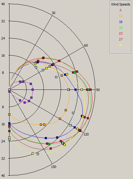

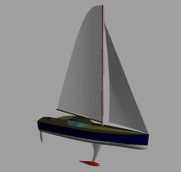

Zawsze fascynowały mnie konstrukcje van de Stadta z lat 60-tych, ekstremalnie (na owe czasy) lekkie, wąskie, skośnodenne, z głębokim kilem. Po kilku przymiarkach do różnych układów łódki klasy 40 spróbowałem takiej właśnie konstrukcji. Właściwie, dlaczego nie?
Długość oczywiście 12.2m. Zanurzenie 3m, tyle na ile pozwalają przepisy klasowe. Szerokość zaledwie 2.5m zamiast maksymalnych dozwolonych 4.5. I prosty, skośnodenny kadłub. Mały, wąski kadłub to oczywiście małe opory aerodynamiczne, a i opory wody niewielkie, ale poza tym taki kadłub może być bardzo lekki. Z 4.5t wyporności w trymie pomiarowym można 3t przeznaczyć na balast.
Z drugiej strony, wąski kadłub można spokojnie, bez pogorszenia właściwości żeglugowych, przechylić nawet o 30 stopni. Przy takim przechyle i 3 tonach ołowiu w bulbie ramię prostujące wynosi 1.2m - czyli wcale nie mniej niż we współczesnych, szerokich łódkach tej klasy.
Do tego - zgodnie z koncepcjami van de Stadta - stosunkowo niskie ożaglowanie, 70m^2 podstawowego na 13-metrowym maszcie (węglowym - im lżejszy tym lepiej przy tej koncepcji). Do tego nieduży, osłonięty kokpit (nie może być duży, bo przepisy klasowe określają odległość kokpitu od wody w przechyle 90 stopni) i pokład ukształtowany trochę według koncepcji Mariana (tyle że zgodnie z przepisami nie może być wklęsły), żeby dało się na nim funkcjonować w głębszym przechyle. I już.
vds40.jpg [ 25.47 KiB | Przeglądane 8099 razy ]
Wyszła łódka stylowa i stosunkowo niedroga. Czy szybka? - hm, obliczeniowo to objeżdża wszystko co pływa w tej klasie. Jeżeli ma się podobny moment prostujący, a mniejsze opory, to nic dziwnego...
vds40_polar.jpg [ 172.2 KiB | Przeglądane 8099 razy ]
Oczywiście, jest dokładnie jeden sposób, żeby się przekonać, czy to prawda. Jestem dziwnie spokojny, że nie znajdzie się odważny - wszak potrafimy tylko robić to co wszyscy, tylko nieco taniej (a i w tym jesteśmy gorsi od Chińczyków).

Nie podoba mi sie taki polar.

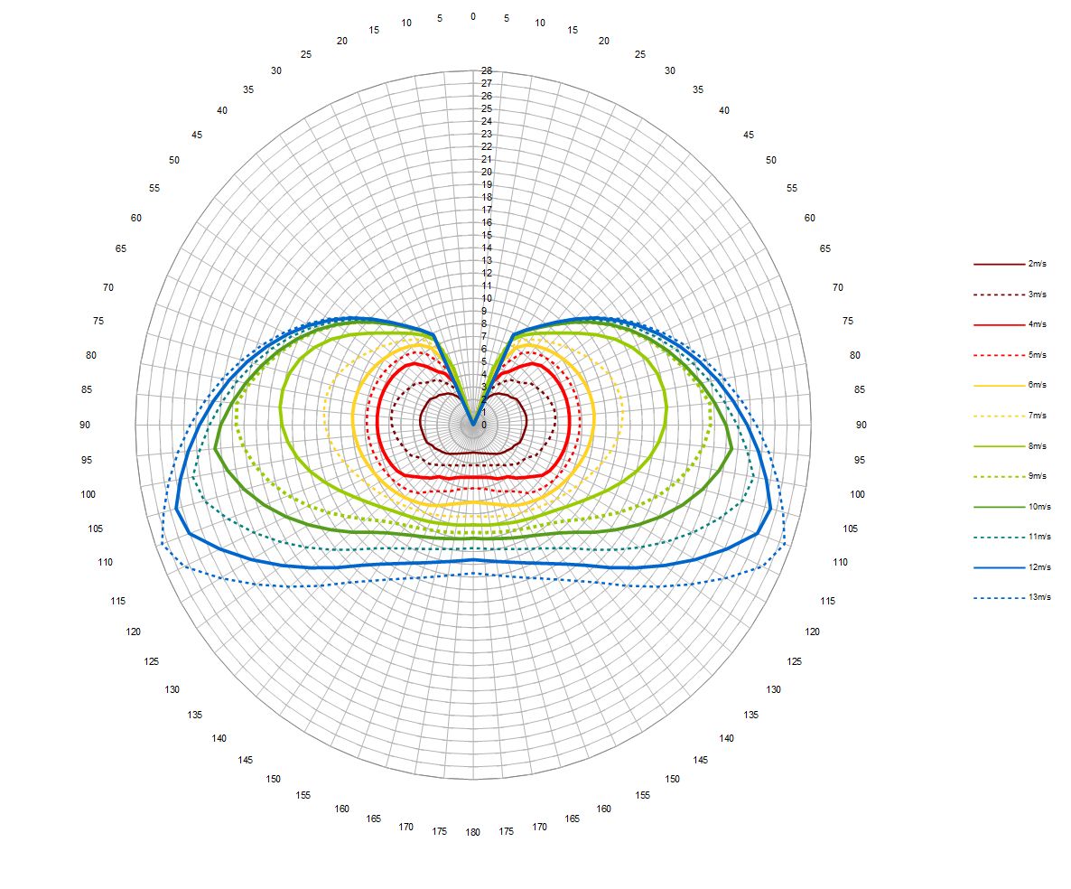

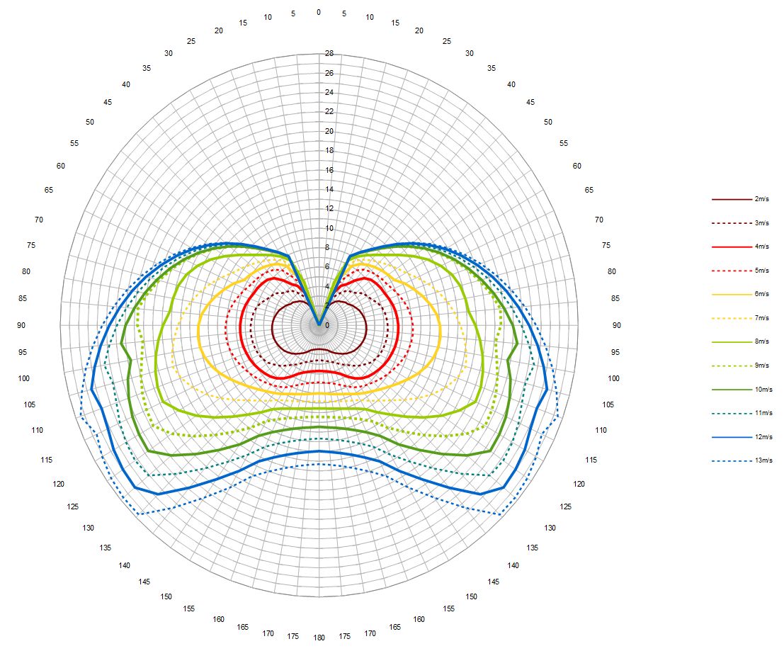

Jak by porównać z polarem od IMOCA:
biegunowa imoca60.jpg [ 64.48 KiB | Przeglądane 8065 razy ]
albo trimaranów:
biegunowa trimaranów maxi_xxl.jpg [ 66.1 KiB | Przeglądane 8065 razy ]
To już nie tak zle wygląda ten Myszka :roll:

Krzysiu, warto zastanowic sie z czego wziela sie ta dysproporcja. Uwazam ze to nie to ze nowe konstrugcje plywaja istotnie gorzeej na wiatr a to ze plywaja znacznie szybciej od polwiaru do baksztagu.
Tak przy okazji, rzut boczny pletwy balastowej ktora pokazales jest zupelnie przeciwny do tego co proponuja aktualnie swiatowi teoretycy i konstruktorzy. Jakies uzasadnienie ?

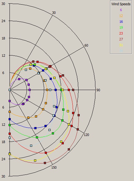

To było pod ożaglowaniem podstawowym. Jak się dostawi genaker (a na słabszych wiatrach przyda się i Code 0) to wyglądałby bardziej tak:
vds40_polar_g.jpg [ 170.47 KiB | Przeglądane 8055 razy ]
chociaż to oczywiście grube oszacowania.
Zgadza się. Jednak zaskakujące jest to, że nie pływają zauważalnie lepiej na wiatr, zwłaszcza w porównaniu z rewolucją, jaką widać na kursach pełniejszych.
Mniej więcej rozumiem, dlaczego - praw fizyki nie przeskoczysz...
Mamy 3m zanurzenia i pływamy szybko - można sobie pozwolić na obrys nieoptymalny z punktu widzenia oporu indukowanego. W szybkim jachcie tej wielkości na ogół wystarczyłoby 2m zanurzenia, a na nieoptymalnym kształcie płetwy traci się ledwie kilkanaście procent efektywnej smukłości - tak że tutaj mamy spory luz.
Z drugiej strony, taki kształt płetwy (a najchętniej u nasady dałbym jeszcze trymer na krawędzi spływu) podwyższa środek bocznego oporu o dobry metr w porównaniu np. z prostokątną. W połączeniu z niewysokim ożaglowaniem mamy 7m ramienia przechylającego, podczas gdy bardziej konwencjonalne proporcje i kształt płetwy dałyby 8-9m.
To bardzo znacząca różnica.
Oczywiście, można byłoby jeszcze śrubować osiągi, stosując jakieś hydroskrzydło (jedno - na więcej nie pozwolą przepisy klasowe), ale to by już nie pasowało stylistycznie :)
