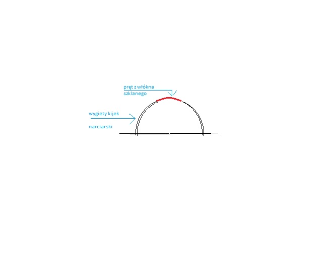

Pałąki to wygięte odpowiednio kijki narciarskie cienkim do góry i ucięte tak aby pręt z włókna szklanego (dł. około 60 cm, średnica 8 mm) wszedł do środka rurki,
stelaż do namiotu.jpg [ 12.54 KiB | Przeglądane 4463 razy ]
No popatrz. A ja gupia cipa :oops: nie wpadłem na taki prosty sposób. No ale tak przeważnie jest. To co ma się pod nosem dociera jakby najpóźniej. Dzięki
Myślę, że można by to zrobić z w całości rurki z włókna szklanego (takiej jak w namiotach typu "iglo"). W sklepach Decathlon, w dziale latawcowym są rurki i pręty szklane i węglowe (max długość 140 cm).
Trenowane i ....nic z tego.Przy mniejszych krzywiznach pekają tuż obok rurkowych okuć robiących za łączniki.
Bombel napisał(a):
Takiego ""cygańskiego woza"" na składanych giętkich ""patyczkach namiotowych "' trenowałem na Bomblu. Gucio to dało. Ze wzgledu na łuk gięcia strzelały jak głupie.
Pomysł mariaciuńci jest bardzo dobry. Ale i tak zrobię namiot podwieszany nad bomem. Da ochronę przed deszczem i słońcem, proste wykonanie.
