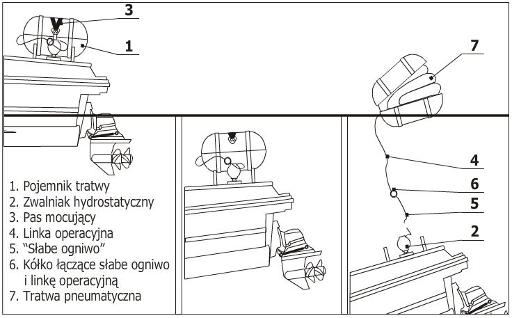

Zastanawia mnie jedna rzecz. Załóżmy, że łajba idzie na dno. Tratwa zamocowana z rufie ze zwalniakiem hydrostatycznym i przywiązanym faleniem operacyjnym do kosza rufowego. Zwalniak na 1,5 - 4 m odcina mocowanie i tratwa zostaje uwolniona, faleń operacyjny naciąga się i tratwa odpala ale.... jest ciągle przywiązana do kosza za ten że faleń ! gdzie jest haczyk w całej sytuacji i działaniu tratwy ?
PostNapisane: 11 kwi 2019, o 18:18
Posty: 8058
Otrzymał podziękowań: 2422
Faleń nie jest wiązany do pokładu, lecz do odpowiedniego uszka przy zwalniaku. Ono jest zbyt słabe by utrzymać tratwę, ma tylko wyciągnąć faleń a potem się zrywa.

elcapitan1 napisał(a):
gdzie jest haczyk?
w słabym ogniwie:
tratwa.JPG [ 63.41 KiB | Przeglądane 5223 razy ]
Za ten post autor Wojtek Bartoszyński otrzymał podziękowanie od: elcapitan1
