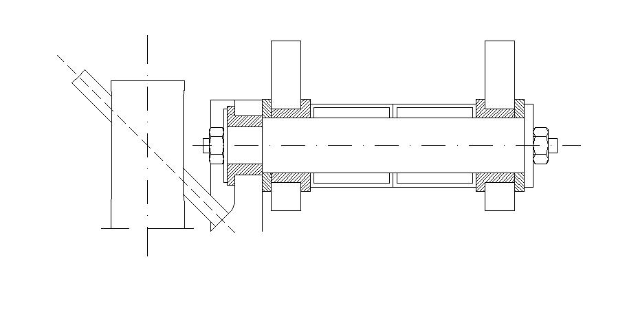

marco_polo napisał(a):
Czy mógłbyś się podzielić rysunkami w CAD-zie
W paint - cie
czy system "palucha" niebędzie klinował obrotu serwa przy większej prędkości
Nie rozumiem pytania, w szczególności tego "klinowania"

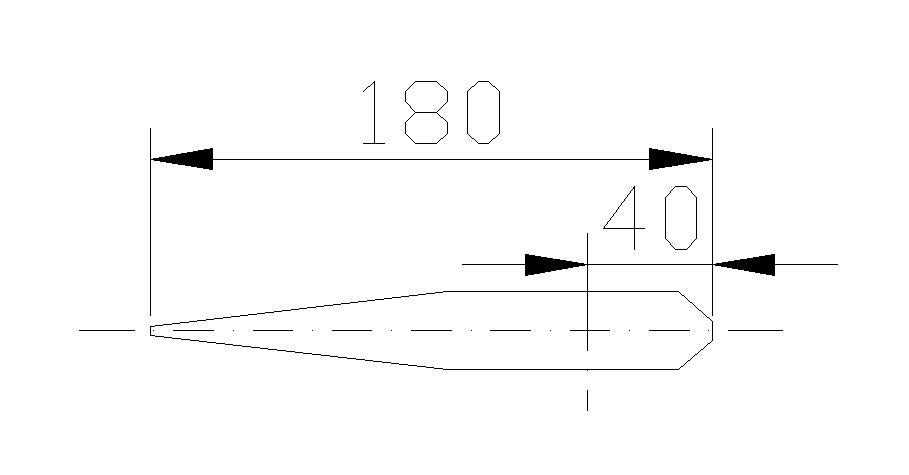

oś obrotu serwa względem jego płetwy,
Około 22 % cięciwy. U mnie cięciwa ma 180 mm, oś obrotu 40 mm od krawędzi natarcia.
Złożenie.JPG [ 27.84 KiB | Przeglądane 8682 razy ]
Wyprzedenie.JPG [ 20.06 KiB | Przeglądane 8682 razy ]
Palec.JPG [ 18.43 KiB | Przeglądane 8682 razy ]
Za ten post autor emeryt otrzymał podziękowanie od: marco_polo
Chodziło mi o to że jeżeli serwo osiągnie kąt 45 stopni, to czy paluch będzie mógł z łatwością ustawić serwo na wprost, ale to chyba pokaże praktyka. Czy paluch jest osadzony pod kątem 45 stopni do osi obrotu i czy otwór w którym grzebie "paluch" :rotfl: jest podłużnym wycięciem?
Świat pokryty jest w większości wodą i to najlepiej świadczy, że przeznaczeniem człowieka jest żeglowanie a to jaki będziesz na lądzie, pokaże morze.
PostNapisane: 12 lis 2017, o 19:48
Posty: 1380
Podziękował : 246
Otrzymał podziękowań: 150
Uprawnienia żeglarskie: sj

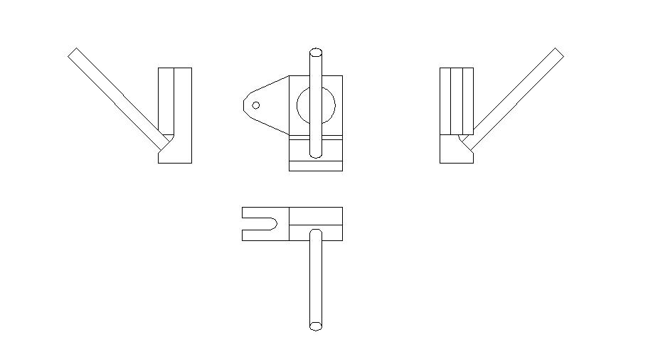

Marko - Może płetwę serwa, tak, ona musi się ustawić na wprost, sprawdzone.
Czy paluch jest osadzony pod kątem 45 stopni do osi obrotu i czy otwór w którym grzebie "paluch" jest podłużnym wycięciem?
Tak, paluch jest ustawiony pod kątem 45 stopni.
Tak, jest wyfrezowaną podłużną szczeliną. Rysunek.
Wyślę Ci bryły z Solid coś tam w PDF, łatwiej pokumasz. Ale to jutro. Na domowym nie mam.
Grzebadło Palucha.JPG [ 5 KiB | Przeglądane 1253 razy ]

Obiecane Pedeefy.
Palec.pdf [39.49 KiB]
Pobrane 304 razy
Grzebadło palca (1).pdf [34.43 KiB]
Pobrane 303 razy

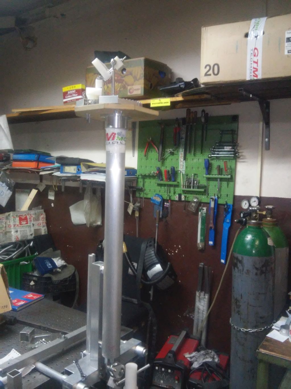

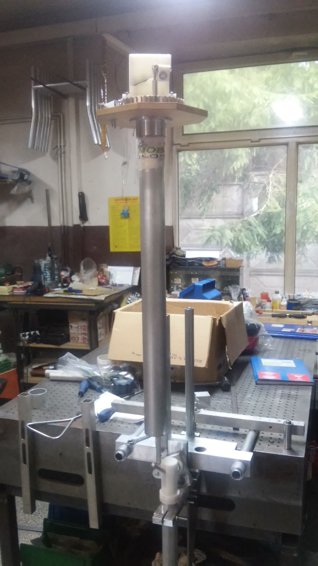

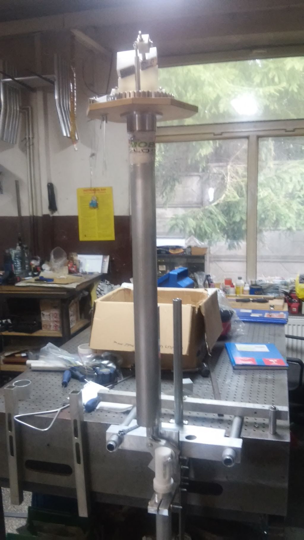

Sposób zamocowania pochwy popychacza znalazło rozwiązanie. Jest demontowalne. I pierwsze połączenie podstawy statecznika z serwem steru zrobione. Bez lewego gwintu. Działa, co widać na fotkach.
53.JPG [ 170.03 KiB | Przeglądane 8588 razy ]
60.JPG [ 178.76 KiB | Przeglądane 8588 razy ]
62.JPG [ 166.67 KiB | Przeglądane 8588 razy ]

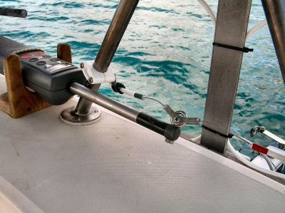

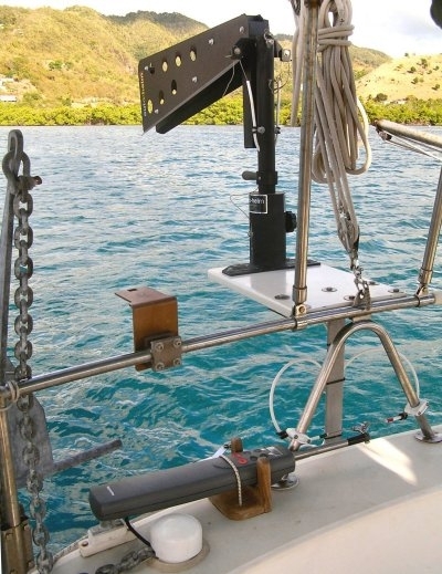

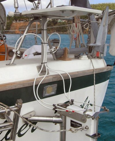

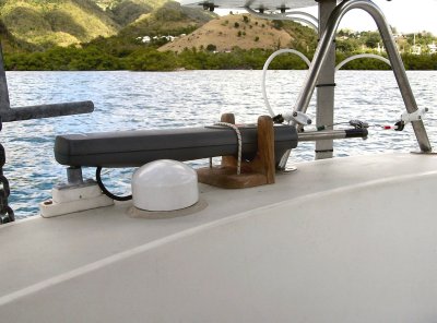

Daję fotki, będziesz miał pogląd.
emeryt
tillerpilot-to-windvane_8.jpg [ 31.77 KiB | Przeglądane 8379 razy ]
tillerpilot-to-windvane_7.jpg [ 49.6 KiB | Przeglądane 8379 razy ]
tillerpilot-to-windvane_6.jpg [ 27.14 KiB | Przeglądane 8379 razy ]
tillerpilot-to-windvane_4.JPG [ 166.79 KiB | Przeglądane 8379 razy ]

Emeryt wygląda bardzo mądrze, profesjonalnie i skomplikowanie
PostNapisane: 25 sty 2018, o 06:30
Posty: 863
Lokalizacja: Heinsberg
Podziękował : 80
Otrzymał podziękowań: 333
Fajnie :mrgreen:
Podoba mnie się to na zdjęciach, wygląda tak :roll: Czysto :D
Linki wyglądają zdecydowanie lepiej niż jakieś przedumane ramiona-dźwigienki-popychadła i inne cuda do wysterowania płetwy. Poza tym zgadza się z tym co postulowałem już wcześniej.

Witam wszystkich zainteresowanych. Ukończyłem wreszcie mój samoster i nadszedł czas pokazania co zrobiłem. Już w pierwszym sezonie od podjęcia decyzji o budowie samosteru zawisł on na rufie mojej łajby, ale niestety musiał przejść wiele modernizacji i przeróbek. Na tak długi okres jego udoskonaleń wpłynął mój dwuletni zawodowy wyjazd za granicę i odległość jaką mam od miejsca zamieszkania do jachtu 550km. Jak to mówią dla upartego nic trudnego :D , co do przeróbek to głównie polegały one na zmianie powierzchni statecznika, serwa i długości ramion cięgieł. Samoster sprawdza się przy prędkości wiatru od 2m/s w górę we wszystkich kierunkach, można go również używać płynąc na silniku bez żagli (strumień wody od śruby napędowej nie wpływa na złą pracę serwa), szybkie podłączenie i płynna regulacja umożliwiają żeglugę nawet po zalewach i zatokach. Jeszcze raz dziękuję wszystkim za zamieszczone komentarze i materiały. Służę pomocą i zdobytą wiedzą dla tych którzy chcą wykonać go samodzielnie.
https://youtu.be/FlgqH_Z4ahc
https://youtu.be/N2loL71OTow
https://youtu.be/gTCegLd4gUA
...Na... okres jego udoskonaleń wpłynął mój dwuletni zawodowy wyjazd za granicę i odległość jaką mam od miejsca zamieszkania do jachtu 550km...
...Samoster sprawdza się przy prędkości wiatru od 2m/s w górę we wszystkich kierunkach, można go również używać płynąc na silniku bez żagli (strumień wody od śruby napędowej nie wpływa na złą pracę serwa), szybkie podłączenie i płynna regulacja umożliwiają żeglugę nawet po zalewach i zatokach...
Gratuluję pięknego i sprawnego samosteru, ale najbardziej podziwiam realizację prac przy łódce oddalonej o te, bagatelka, ponad pięćset kilometrów ! ! !
Nie piszę tego kurtuazyjnie, bo sam dojeżdżałem do łódki tylko drobne pięćdziesiąt kilometrów, więc znam sprawę z doświadczenia.
Jakbyś tak przy okazji napisał z jedno zdanie o łódce i parę zdań o samosterze - to jestem pewien, że miałbyś spore grono czytelników (i już na zapas naciskam łapkę).
