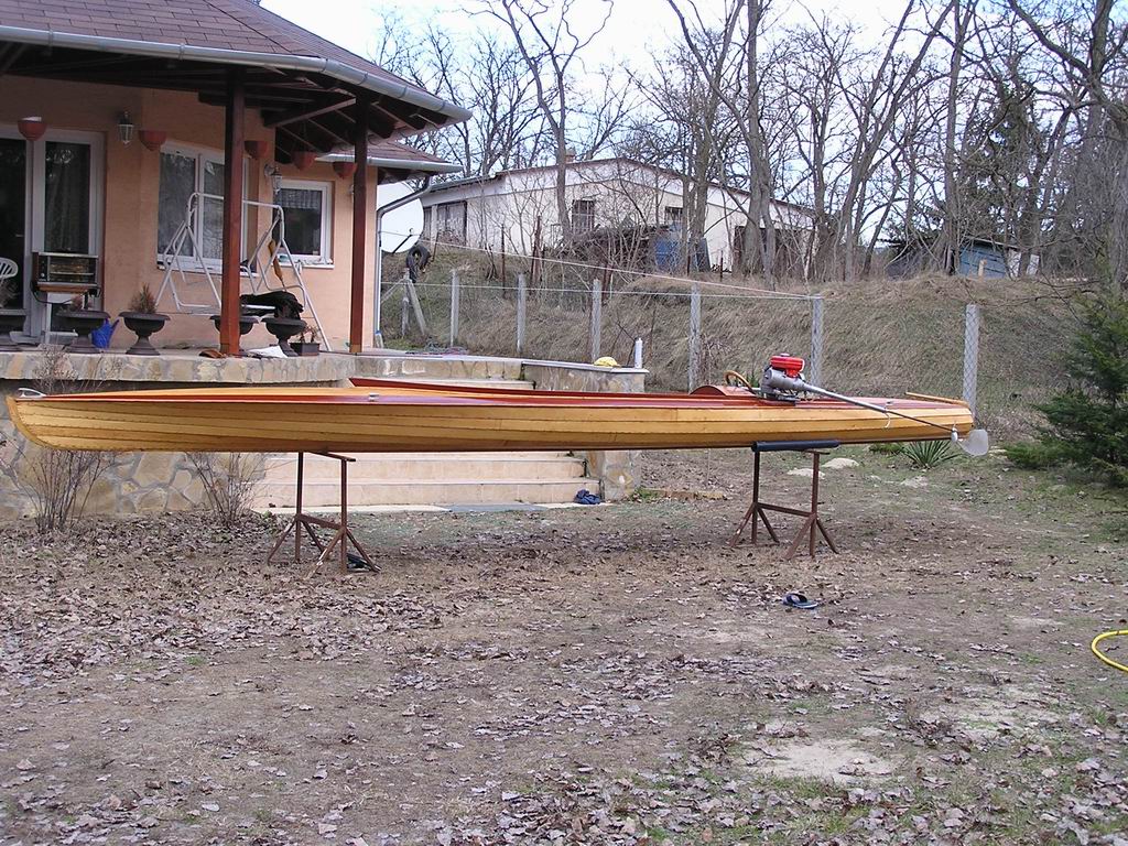

Panowie i Panie
widzę że trafiłem w dobre miejsce, czytam, czytam i nie mogę się naczytać :)
Ostatnio wszedłem w posiadanie bardzo ładnego Tummlera. Wygląda on mniej więcej tak:
czy ktoś z Was jest mi w stanie powiedzieć coś bliżej nt. rocznika tego modelu?
już się nie mogę doczekać jak go na wiosnę odpalę :)

Rozumiem, że nie ma tabliczki znamionowej?
Typ 75/1 lata '60

:roll: tak się zajarałem nim że nawet nie spojrzałem na tabliczkę..... rocznik 62' :roll:
bardzo ładnie utrzymany, brakuje mi tylko linki. Wygląda na to że wystarczy zmienić olej, zajrzeć do gaźnika, sprawdzić świecę i można odpalać :)

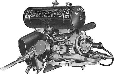

Zaciekawił mnie silnik EFFZETT (Fritz Ziegenspeckz Berlin) z 1938r.
Kolega ma coś takiego. niestety nie przyjrzałem się dokładnie jaką ma pojemność ale to EFFZETT Junior S 125 lub 175cm.
Czy ktoś używał lub ma jakieś informacje na ten temat?
Znalazłem garść wiadomości o różnych silnikach tej marki oraz wypowiedzi na niemieckim forum.
*EFFZETT Junior S (125 cm 2,5 kM...?)
