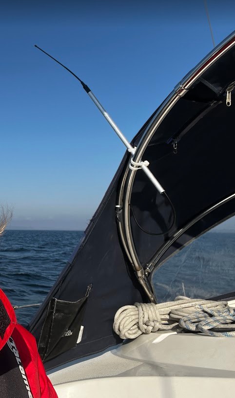

Ja używam chińskiej antenki (opisanej jako Nagoya NA-177), którą mocuję na trytki do stelaża szpryc-budy. Czasem z kawałkiem (0,5 m) aluminiowej rurki o średnicy anteny. Antena jest elastyczna (o "nadzianiu" nie ma mowy). Kabel koncentryczny przechodzi przez zejściówkę, (zamocowany kilkoma kawałkami szarej taśmy) wewnątrz jest odbiorniczek AIS, połączony kawałkiem przewodu USB do komputera z openCPN (aby nie wyłamać odbiornika AIS z gniazda USB laptopa). Zestaw zawiera oczywiście kabel koncentryczny z dwoma złączami SMA (pasującymi z jednej strony do anteny z drugiej do odbiornika AIS. Zasięg do ok 10 Mm wydaje mi się wystarczający i nie szukałem innych rozwiązań. Kiedyś dla testu podłączyłem do anteny VHF na topie: zasięg oczywiście wzrósł, ale po co mi alarm CPA/TCPA od jednostki którą teoretycznie spotkam za 3 godziny, a w praktyce jeszcze ze trzy razy obaj zmienimy nasze kąty drogi? :D
I jeszcze jedno: Nie mocowałbym do relingu - kabel antenowy przechodzący przez półpokład może być niebezpieczny (zahaczenie o niego lub "przejechanie" na okrągłym przecież kablu)

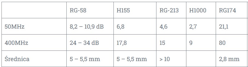

Nie pasuje kabel płaski? Może w ogóle zmienić kabel na ultra cienki?
Przykładowo i na szybko Rg-174
Coś za coś. Tłumienność ma 2-3 razy większą niż RG58 (o H155 nie mówiąc)... może wyjść że przejściówka + zwykły będą tłumić mniej. :cool:
tłumienność_koncentryków.jpg [ 32.86 KiB | Przeglądane 5310 razy ]
źródło: https://hf5l.pl/cu-abc-koncentryki/
A według tej tabeli dla 144 MHz:
RG-58 - 16,5 dB/100m
H155 - 11,2 dB/100m
RG174 - 34,0 db/100m
