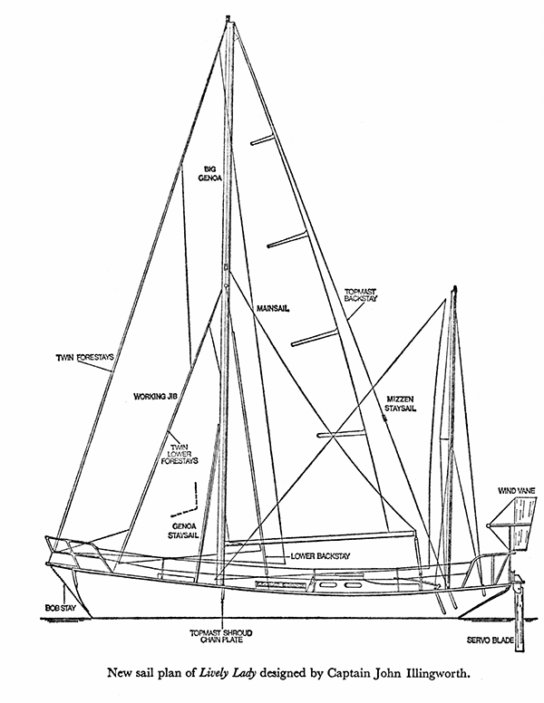

Jak nie zadziała, jak mówisz, to wtedy sternik do rumpla. ;)
Coś takiego chyba miała "Lively Lady"
Lively-Lady-sail-plan.jpg [ 127.42 KiB | Przeglądane 8004 razy ]

Gdybam sobie dalej. Mamy bezana- idziemy pełnym kursem. Czy ustawiając apsla konkretnego nie rozwiążemy problemu? Nie mówię żeby tenże apsel nas ciągnął konkretnie tylko żeby zadziałał jak duży statecznik.
Albo bez bezanmasztu na pełnych kursach o tak:
Gdy zaś całkiem nie wieje to i tak bez znaczenia. Wędka i ryby sobie łowię

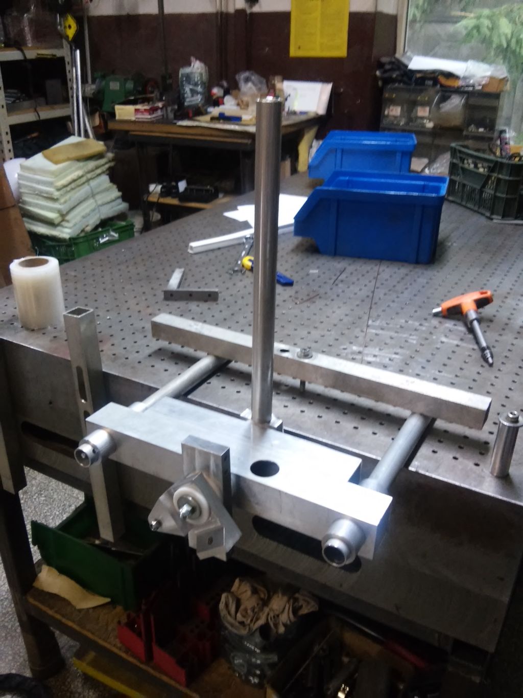

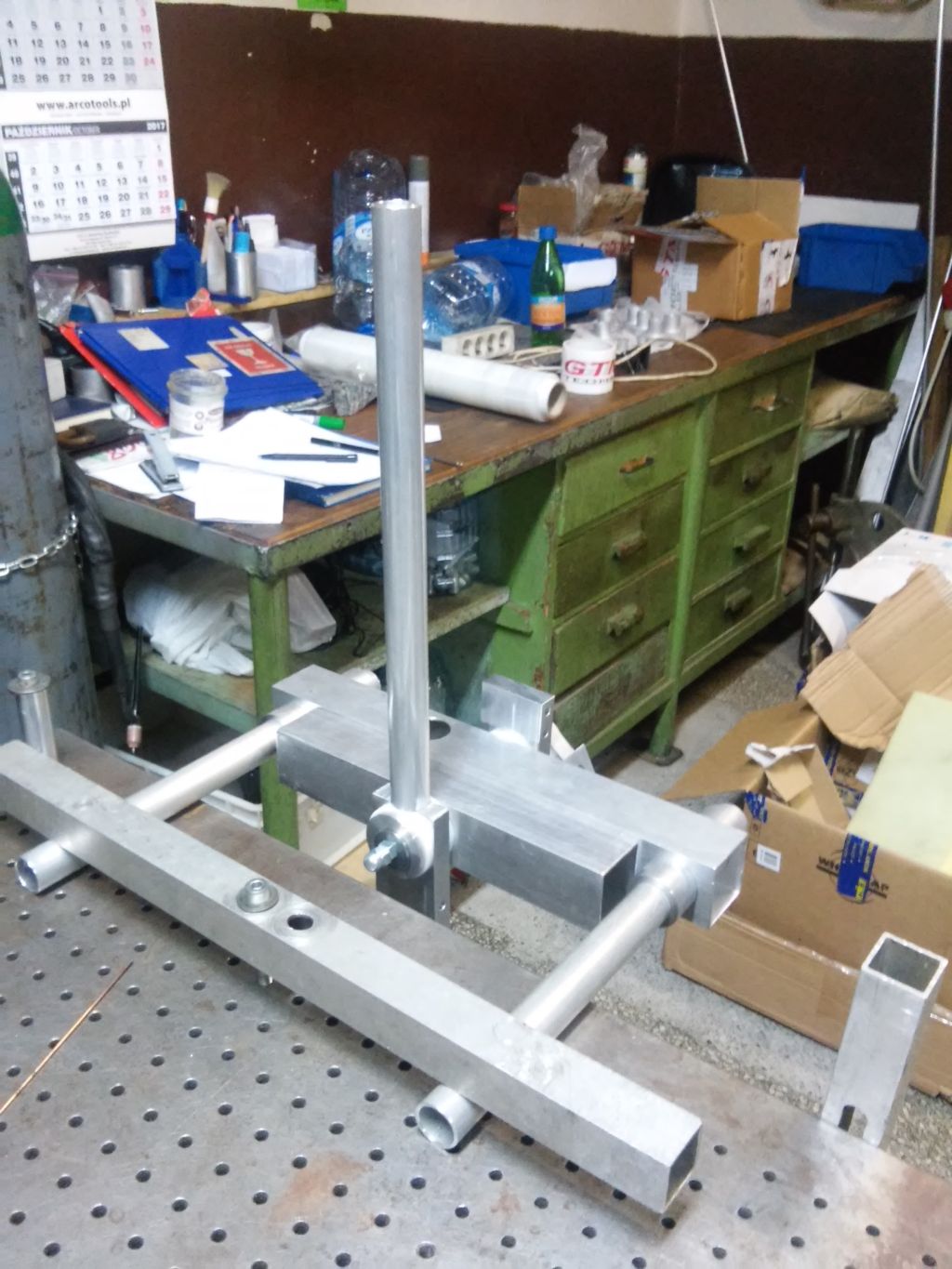

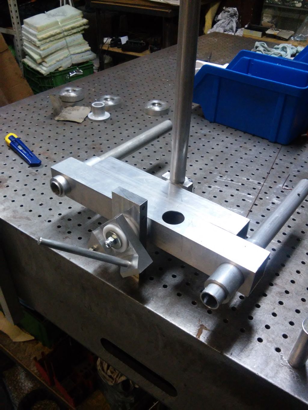

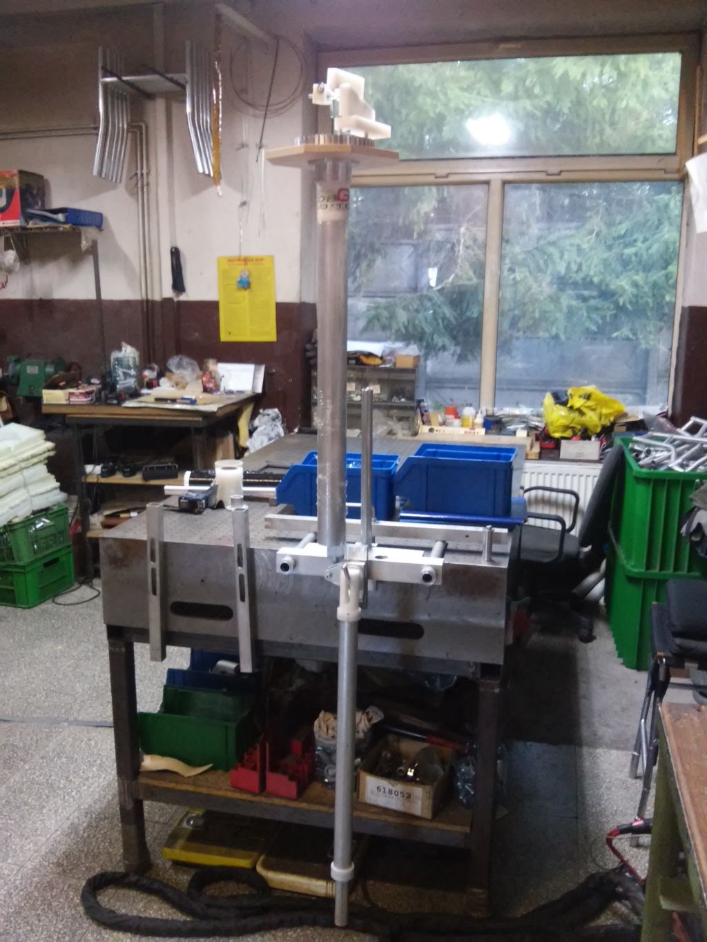

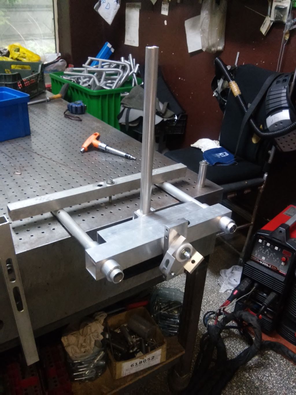

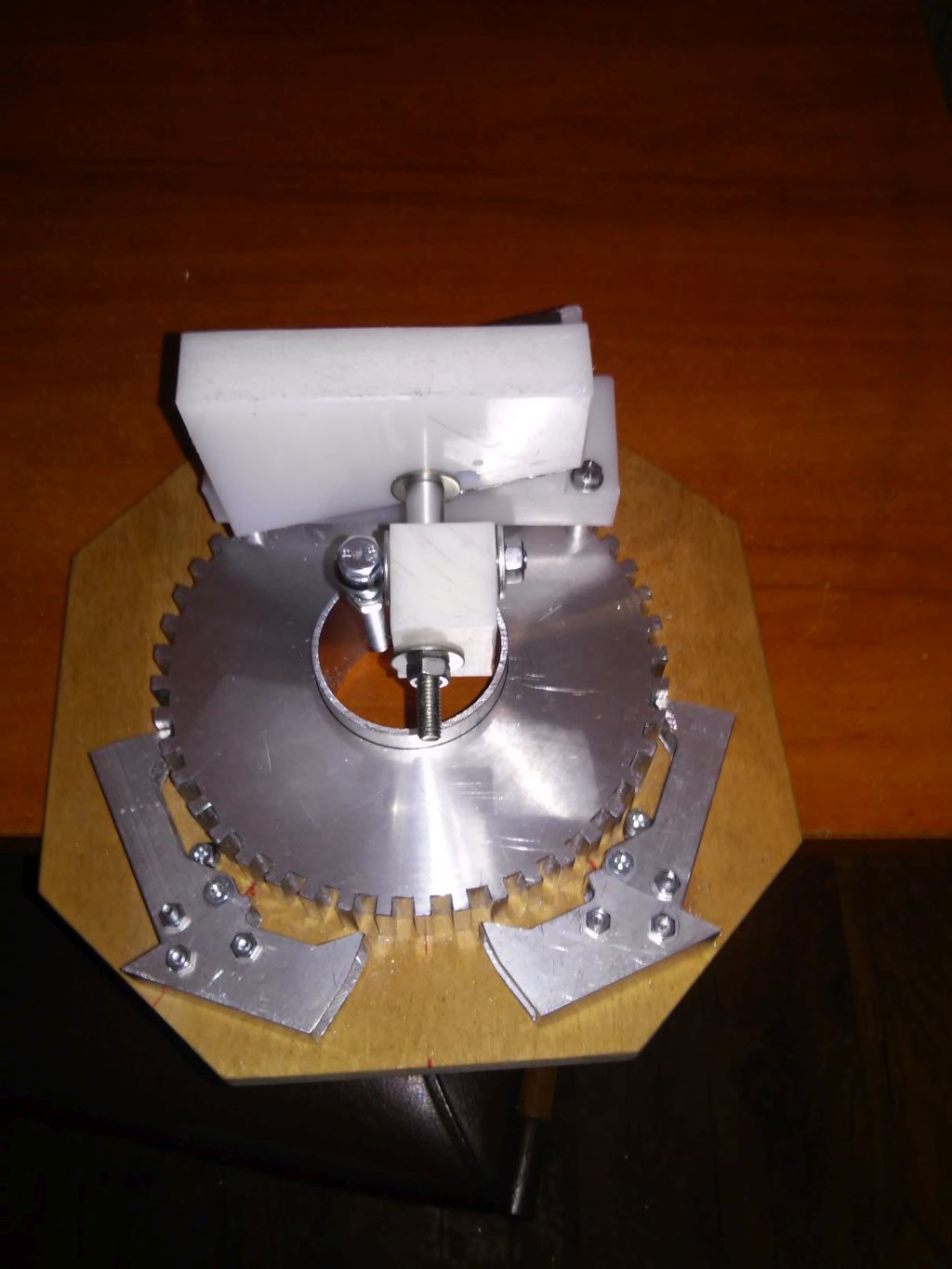

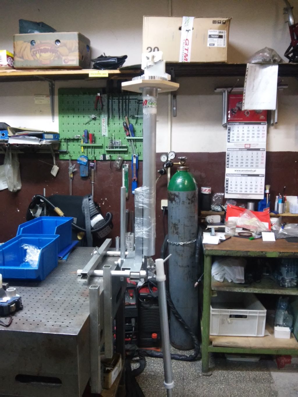

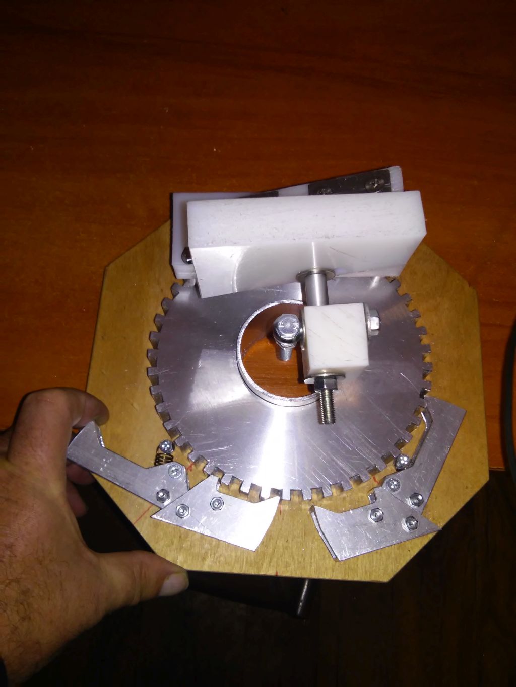

Pomału zaczynam wszystkie elementy składać do "kupy". Jak zmontuję policzki, które mają przyjść z lasera, to będę mógł powiedzieć, że serwo steru gotowe. Jeszcze twarda anoda, i będzie miało co oko cieszyć.
Sam. 26.jpg [ 172.67 KiB | Przeglądane 7958 razy ]
Sam. 25.jpg [ 150.16 KiB | Przeglądane 7958 razy ]
Sam. 24.jpg [ 165.86 KiB | Przeglądane 7958 razy ]
Za ten post autor emeryt otrzymał podziękowanie od: Marian Strzelecki

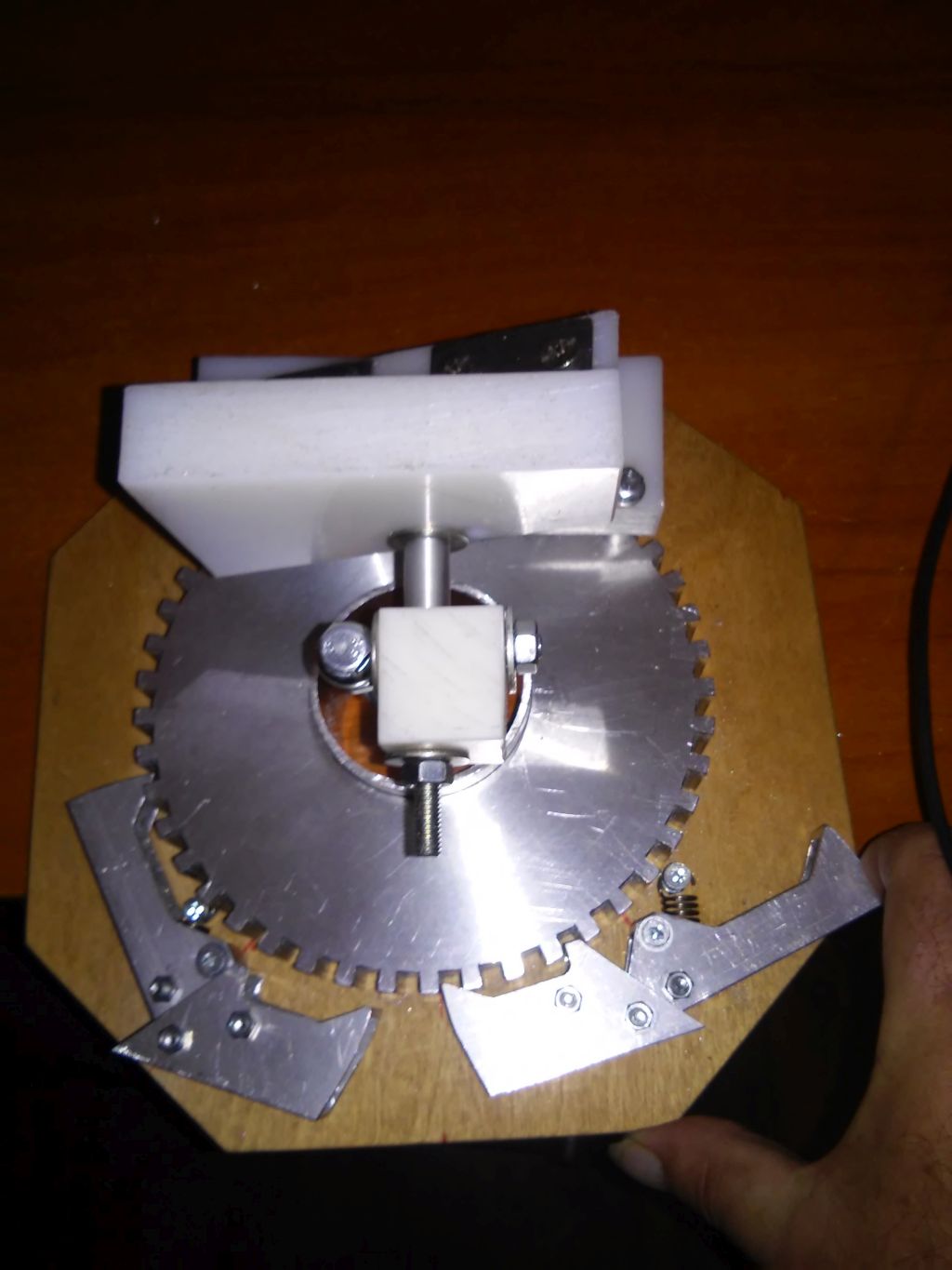

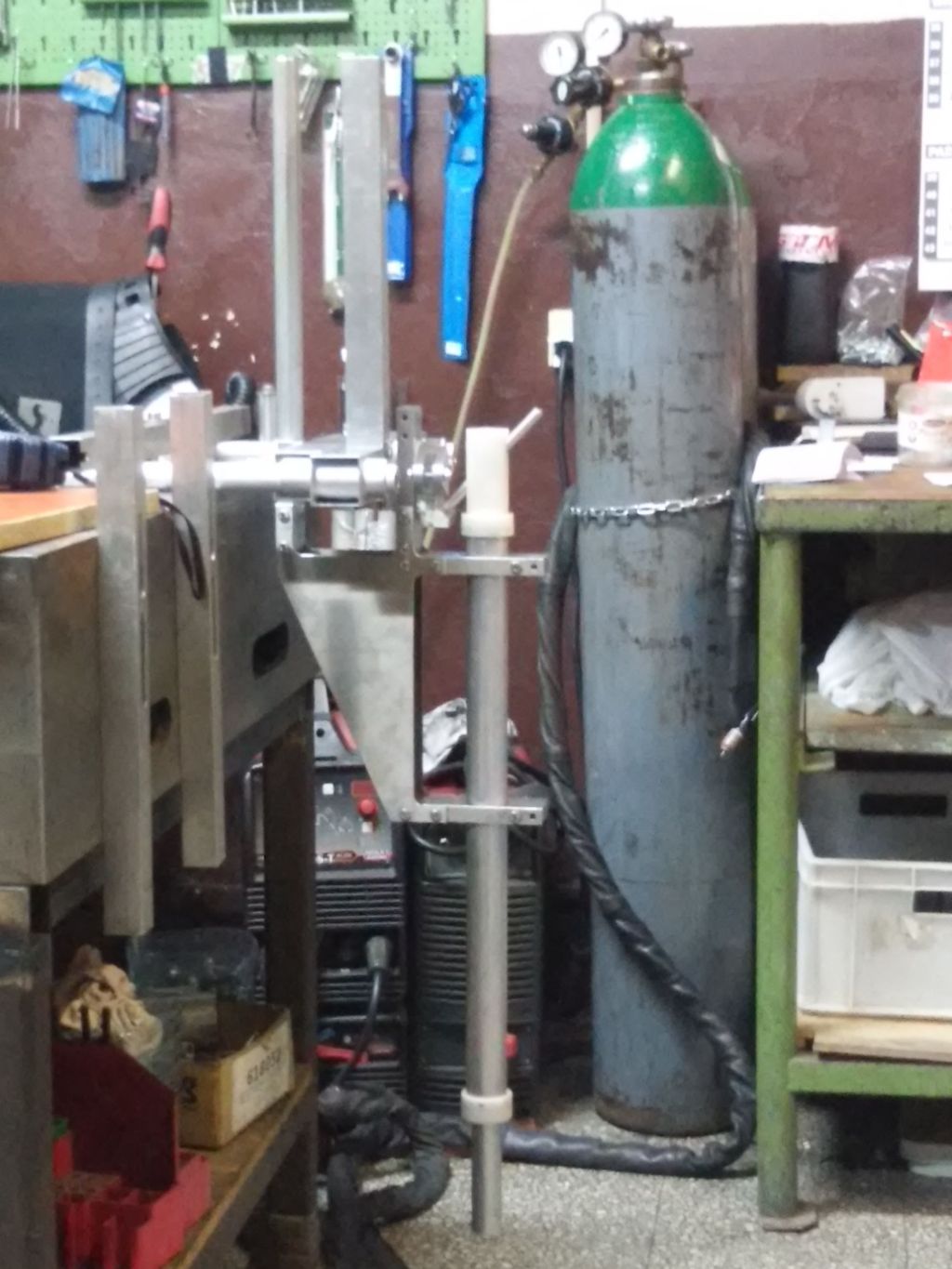

"Paluszek" już jest !
Sam. 27.jpg [ 179.7 KiB | Przeglądane 7769 razy ]

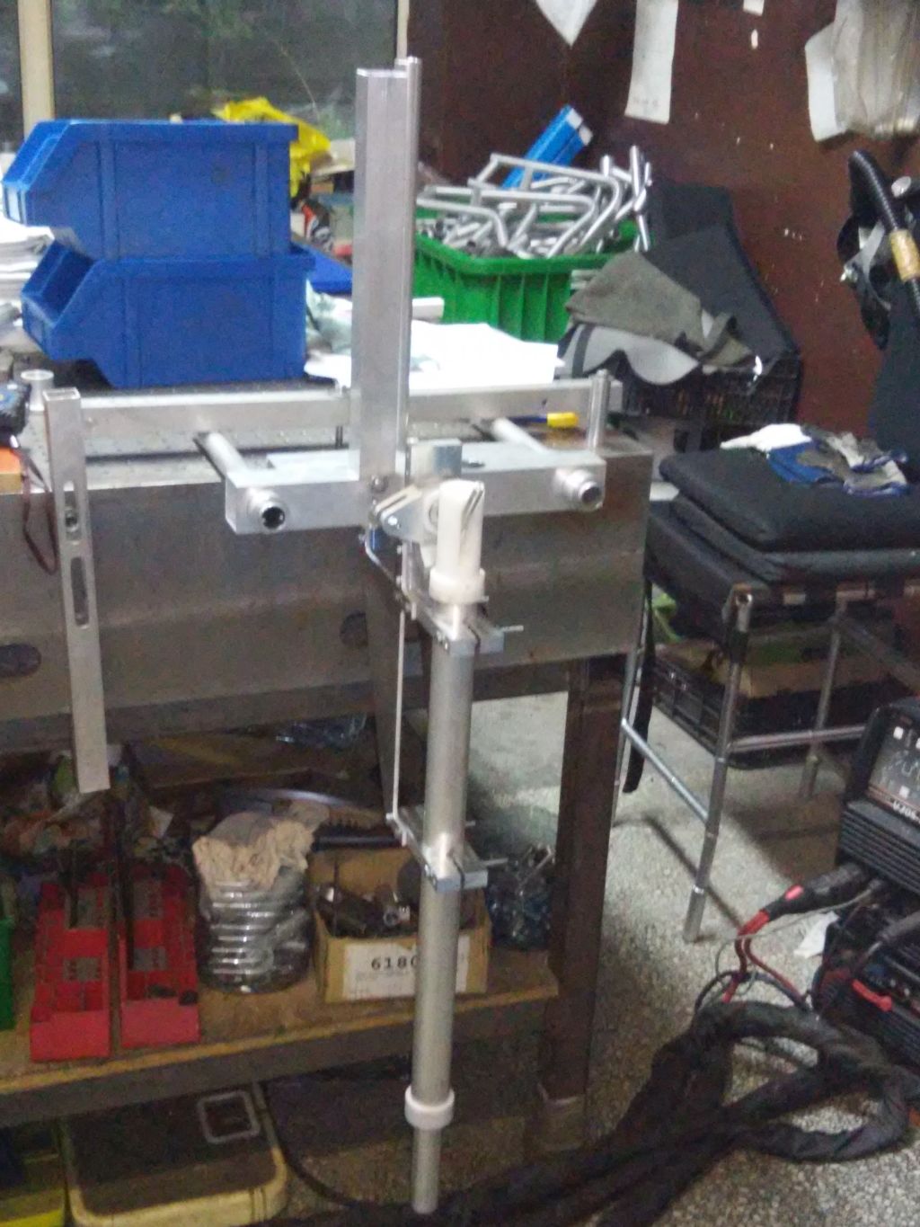

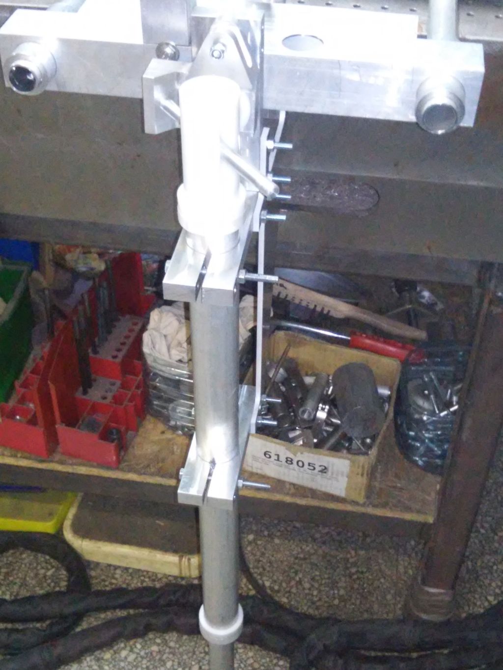

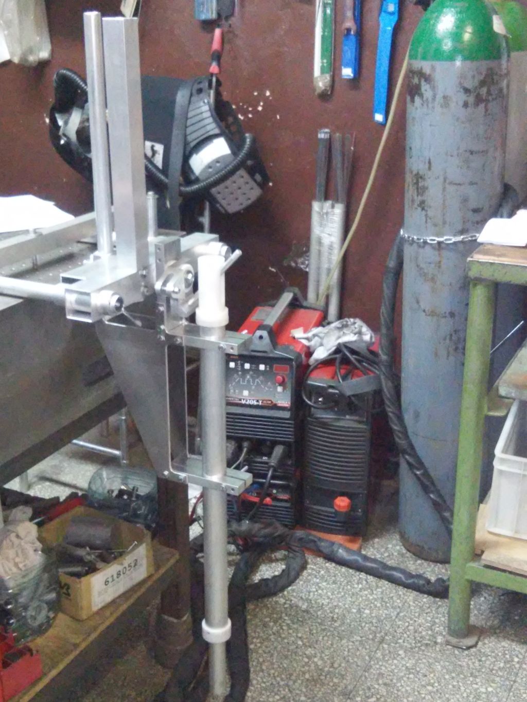

Puzzle wstępnie przymierzone. Pomyłek nie widać :D
Sam. 32.jpg [ 174.59 KiB | Przeglądane 7709 razy ]
Sam. 31.jpg [ 160.67 KiB | Przeglądane 7709 razy ]

Serwo steru w komplecie, policzki doszły.
Teraz płetwa serwa steru do zrobienia, i sprzęgło, by można ją w porcie podnosić lub demontować. Znajomy z przystani ma podnoszoną, ale mechanizm blokowania w pozycji otwartej jest skomplikowany, a ja takich nie lubię, chyba będzie rzut monetą.
Ostatnia fotka pokazuje zależność wychylenia płetwy o wychylenia statecznika. U mnie statecznik odchylony od pionu o 90 stopni, płetwa serwa wychylona o 45 stopni.
44.JPG [ 170.98 KiB | Przeglądane 7622 razy ]
42.JPG [ 189.68 KiB | Przeglądane 7622 razy ]
39.JPG [ 211.47 KiB | Przeglądane 7622 razy ]
34.JPG [ 146.46 KiB | Przeglądane 7622 razy ]

Ustawianie statecznika względem wiatru z kokpitu gotowe. Działa. Myślę że zbyt precyzyjne na morze. Coś prostszego muszę zglimuzgać.
47.jpg [ 119.09 KiB | Przeglądane 7567 razy ]
46.jpg [ 98.63 KiB | Przeglądane 7567 razy ]
45.jpg [ 99.29 KiB | Przeglądane 7567 razy ]

Brawo "emeryt" super Ci idzie budowa, ja jestem dopiero na etapie budowy statecznika i kompletowaniu materiałów :) Do ustawienia statecznika względem wiatru zastosuję przekładnię ślimakową.
emeryt napisał(a):
Ofertę z plotera masz na PW. A to tylko niecałe 50% detali. Do tego jeszcze twarde anodowanie odporne na słone
Czy mógłbyś się podzielić rysunkami w CAD-zie twojego "paluszka" (super rozwiązanie, myślałem o zębatkach ale proste jest niezawodne ) i elementami osi obrotu serwa.
Mam pytanie, czy system "palucha" niebędzie klinował obrotu serwa przy większej prędkości? W którym miejscu osadzisz oś obrotu serwa względem jego płetwy, wpłynie to na opór na "paluchu"?
