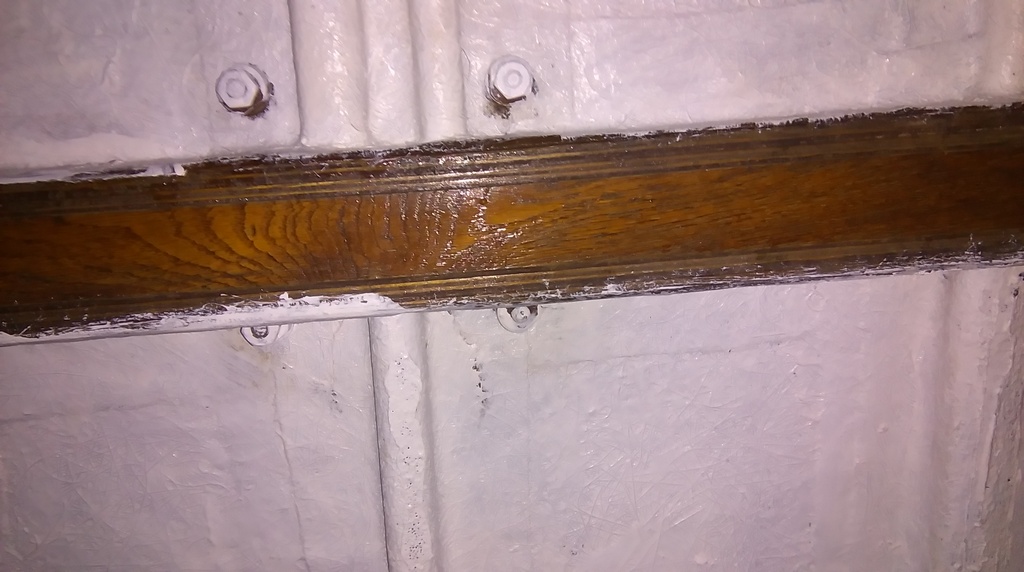

Maszt stoi na solidnej wrędze, czy jak tam belka pod sufitem się nazywa : ). Ale mam już drążek rozporowy, który dodatkowo podeprze stopę. I przy okazji pytanie- podeprzeć belkę, czy zrobić dodatkowo podporę z blachy i przymocować do śrub stopy?

PostNapisane: 25 mar 2018, o 18:22
Posty: 4826
Podziękował : 400
Masz po prostu dobrze podeprzeć miejsce na którym stoją cęgi masztu. Jak to zrobić technicznie to bez wizualizacji wnetrza trudno powiedzieć. Ma być tak by maszt nie ""opuszczał się"" bo tym samym luzują się wanty, osłabia konstrukcja, itd. Zastosowanie napinacza dodatkowo będzie wgniatać masz ""do kabiny"". W ramach wypierania masztu nie stosowałbym żadnych drążków rozporowych. U siebie mam zwykłą kwasówkę fi 30 mm solidnie opartą w gnieździe na dnie jachtu, górą zaś mocowaną śrubami przez blachę i sufit kabinki) do stopy cęg. To ma być solidne jeżeli nie chcesz w większym wietrze łapać masztu w zęby.

Foka do tej pory pływała bez pilersu, a pływa już 37 lat : ). Na zdjęciu wyżej widać śrubę mocowania stopy. Dwie są z tej strony, dwie po drugiej stronie wręgi. Gdyby podeprzeć wręgę, pilers oprze się między skrzynką mieczową a pokładnikiem. Ale lepiej chyba wyspawać
płytę obejmującą wręgę i dodatkowo podpierającą stopę, przyłapaną na śruby tejże stopy.
światło i wiatr...
PostNapisane: 25 mar 2018, o 19:44
Posty: 4826
Podziękował : 400
Jak już napisałem
Jezeli uważasz że to co masz jest OK to po co zadajesz kolejne pytania dotyczące tego samego?????

A propos "siadania" dachu to jak to ocenić. Czy może się uginać, czy nie, a jeśli, to ile?

Dach kabiny jako miejsce posadowienia masztu nie ma prawa się w ogóle uginać. Każde ugięcie to zmiana naprężenia/naciągu want czyli zmiana warunków pracy olinowania stałego.
Weź w jakikolwiek sposób wyprzyj miejsce na którym przykręcone są cęgi masztu. Wyparcie musi być stabilne i dokładnie pionowe do osi cęg . Czy i jak pilers będzie mocowany górą i dołem zależy od możliwości. Ma być mocne i stabilne. Drążki rozporowe IMHO nie bardzo się nadają, chyba że rozpieranie odbywa się na gwincie i ma możliwość pewnego zablokowania.

Jeśli wręga podmasztowa jest w porządku, to nie ma co kombinować. Ona tam po to, przewidziana.
A jeśli pilers to spawać końcówki do solidnej rury ;)
PostNapisane: 26 mar 2018, o 20:49
Posty: 4826
Podziękował : 400
Ryś, jak napisał zaspokojony ta wręga ma 37 lat. Wiesz w jakim stanie jest/może być po 37 latach??? Z czego i jak wykonana???
Stąd optuję za pilersem. A jak mają być zamontowane końcówki???. Tak jak rzeczywistość pozwala. Wszak jeden warunek. Dobrze i solidnie

Wręga wygląda bardzo solidnie, nic jej nie dolega. Jako podpora jest ok. Pilers ma ją dodatkowo podeprzeć i być może stać się jednocześnie oparciem dla jakiegoś tyci-stolika. Ale też podeprze płytę wzmacniająca stopę od wewnątrz.

Ale jest jedno ale : ), sama stopa rusza się w osi podłużnej przy mocniejszym nacisku, skok jest niewielki, rzędu 1-2mm, ale jest. Czyli trzeba dociągnąć śruby poprzez wspominaną wcześniej wyspawaną płytę od spodu.
