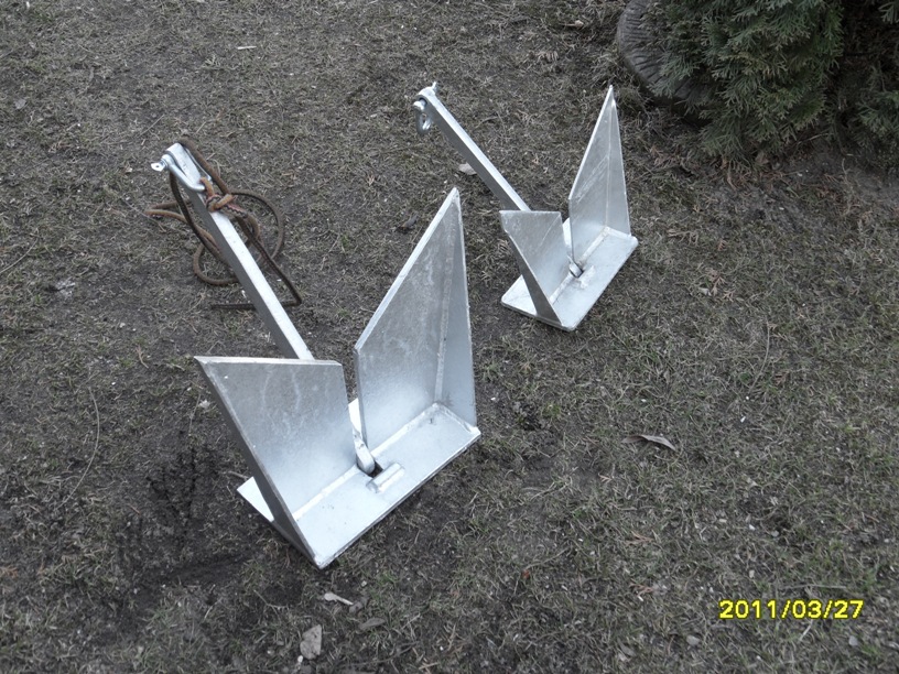

chciałbym zapytać o opinię na temat takiej kotwicy. mam mozliwość zastosować taką o wadze 15 kg na jachcie 8m. 3 t

Wygląda toto na wyrób Danforthopodobny :D
Znajdź w internecie opis kotwicy patentowej Danfortha, a wszystkiego sie dowiesz....

Dla kotwicy Danfortha powinno Ci wystarczyć około 13 kg, taka danforthopodobna kotwica 15 kg na śródlądziu też powinna wystarczyć. Na morzu jednak może byc problem: kotwica powinna mieć "patentowane" proporcje, kąty odchylenia, zaostrzenia, rozkłady mas itp. Wyrób kotwicopodobny może za słabo trzymać...
To nie Danforth...
Szczerze - ta kotwica podobna jest zupełnie do niczego....
http://www.google.pl/images?hl=pl&clien ... =&aql=&oq=
Nie wierzyłbym takim wynalazkom.

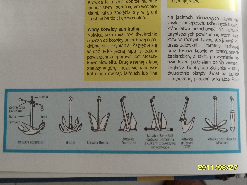

dziekuje za opinie i przy okazji- HURRA -kto szuka ten znajduje- w super madrej ksiazce Rolanda Denka pt. Wielka ksiega zeglarstwa na str. 64 jesttt- kotwica patentowa HEUSSA. nie ma zdnej opinii ani opisu ale taka kotwica istnieje i pewnie był to pierwowzór Danfortha. gdy bede po próbach pochwale sie opinia na jej temat. pozdrawiam.

Ale kotwica Heussa to zupełnie co innego niż ta, którą przedstawiłeś w pierwszym poście.
W Twojej łapy są trójkątami, a nie trapezami prostokątnymi jak w kotwicach Heussa i pochodnych Danfortha. Kupno to raczej loteria. Jeśli bardzo tanio albo do krótkich postojów typu łowienie ryb, to myślę że można spróbować

Tyle już napisano na temat kotwic, że wspomnę tylko opis na Sail-ho. Kotwica Danfortha nie jest specjalnie chwalona, a wszelkie podróbki mogą być tylko wątpliwym "ozdobnikiem". Można niedrogo kupić kotwice patentowe które są sprawdzone i trzymają na większości podłoży np. Brucea znana też pod nazwą Trefoil, CQR, lub DELTA, każda z nich jest w/g wielu testów o wiele lepsza od Danfortha. Wg np. katalogu plastimo do łodzi 8 metrów i ok. 3000 kg wystarczą w/w wymienione po 10-12 kg.
Sam na morskiej łodzi 9 metrów i 4000 kg mam 13 kg Brucea jako główną i Deltę 10 kg jako zapasową.
Sam stwierdziłem że Brucea jest najlepsza na piasek i muł, na tych podłożach trzeba je wyrywać inercją łodzi, Delta trzyma też świetnie, podobno - (nie miałem okazji sam tego stwierdzić) Delta lepiej niż Bruce trzyma na żwirze. Nie jest to żadna reklama bo nie mam w tym żadnego interesu, ale obie kupiłem w dobrej cenie w Mazurii.
