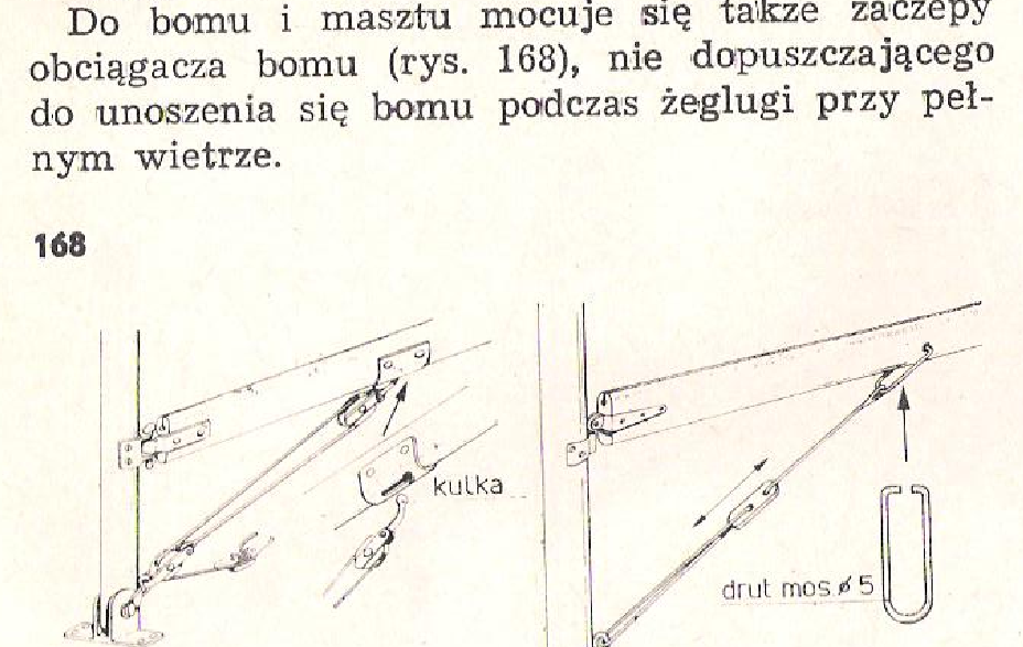

Witam,
Poszukuję bloczka z zaczepem kulowym do obciągacza bomu. Czy są takowe dostępne? Czy trzeba kupić normalny bloczek i dorobić do niego zaczep? Bom w mojej żaglówce ma właśnie miejsce pod taki zaczep. Wyczytałem, że możliwe jest zawalcowanie takiej końcówki do stalówki i dopiero później bloczek. Osobiście wolałbym gotowy bloczek - może ma ktoś do sprzedania do Omki lub cały obciągacz?
Komentarz: bloczek z kulką

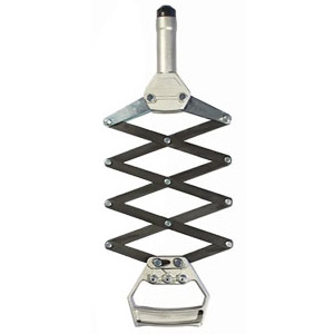

PostNapisane: 26 gru 2011, o 12:05
Posty: 13880
Podziękował : 1634
Otrzymał podziękowań: 2386
ratownik1980 napisał(a):
Nity nierdzewne.
Te właśnie wymagają mocniejszych nitownic.
Np...http://www.kal-met.pl/Nitownice-i-akces ... lnych.html

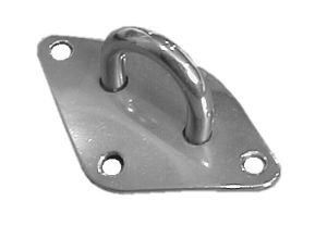

PostNapisane: 26 gru 2011, o 12:31
Będziecie się pewnie zdrowo śmiać:
W obliczu podobnego problemu zastosowałem skrajnie nieżeglarskie (acz nierdzewne) okucie - odpiłowany zaczep od łańcucha do drzwi.. ;-)
Służy mi do tej pory, pasuje idealnie i wytrzymuje wszelkie obciążenia. Montaż był najprostszy na świecie :-)
Pomyślałem o tym samym i zastanawiało mnie dlaczego nikt o tym nie napisał. Nie odzywałem się z obawy przed tym co w Twoim pierwszym zdaniu :D
