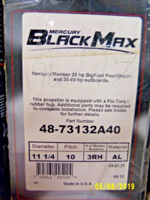

Używam z silnikiem Mercury 60 2 T śruby, na której jest wybite oznakowanie:
48 73132 A 40 10 P
Zakładam, że to śruba standardowa. Która część oznakowanioa wskazuje skok a która średnicę? A najlepiej - co znaczą poszczególne elementy oznakowania..
I na koniec - silnik jest używany z mototutką "wolnobieżną", więc pewnie śruba powinna być uciągowa. Jak powinna być oznakowana taka śruba?

Podajesz tak zwany "part number" producenta. Tu nie ma zakodowanych wprost parametrów. Wg tego co pokazują wyszukiwarki - to aluminiowa śruba 11.25 X 10. Poszczególne części kodu mają swoje znaczenie, ale z pamięci nie powiem. Poszukaj w sieci katalogu.

To zdjęcie trochę wyjaśnia, ciekawe dlaczego nie nabili średnicy.
s-l640.jpg [ 47.48 KiB | Przeglądane 10866 razy ]

Tłumacz podaje "pitch" jako smoła... Ale rozumiem, że to będzie raczej skok?
A jaki skok powinna mieć śruba uciągowa o takiej średnicy?
Dobrze rozumiesz :mrgreen:
Wedle "Żagle i motory" N. Patalasa:
Przy stosowanych zazwyczaj silnikach o obrotach 1500-5000 na min. optymalny stosunek skoku do średnicy wynosi:
- na szybkich ślizgaczach 0,9-1,4
- na lekkich sportowych łodziach 0,8-1,2
- na wypornościowych jednostkach 0,6-1
- na ciężkich i bardzo powolnych 0,55- 0,8
