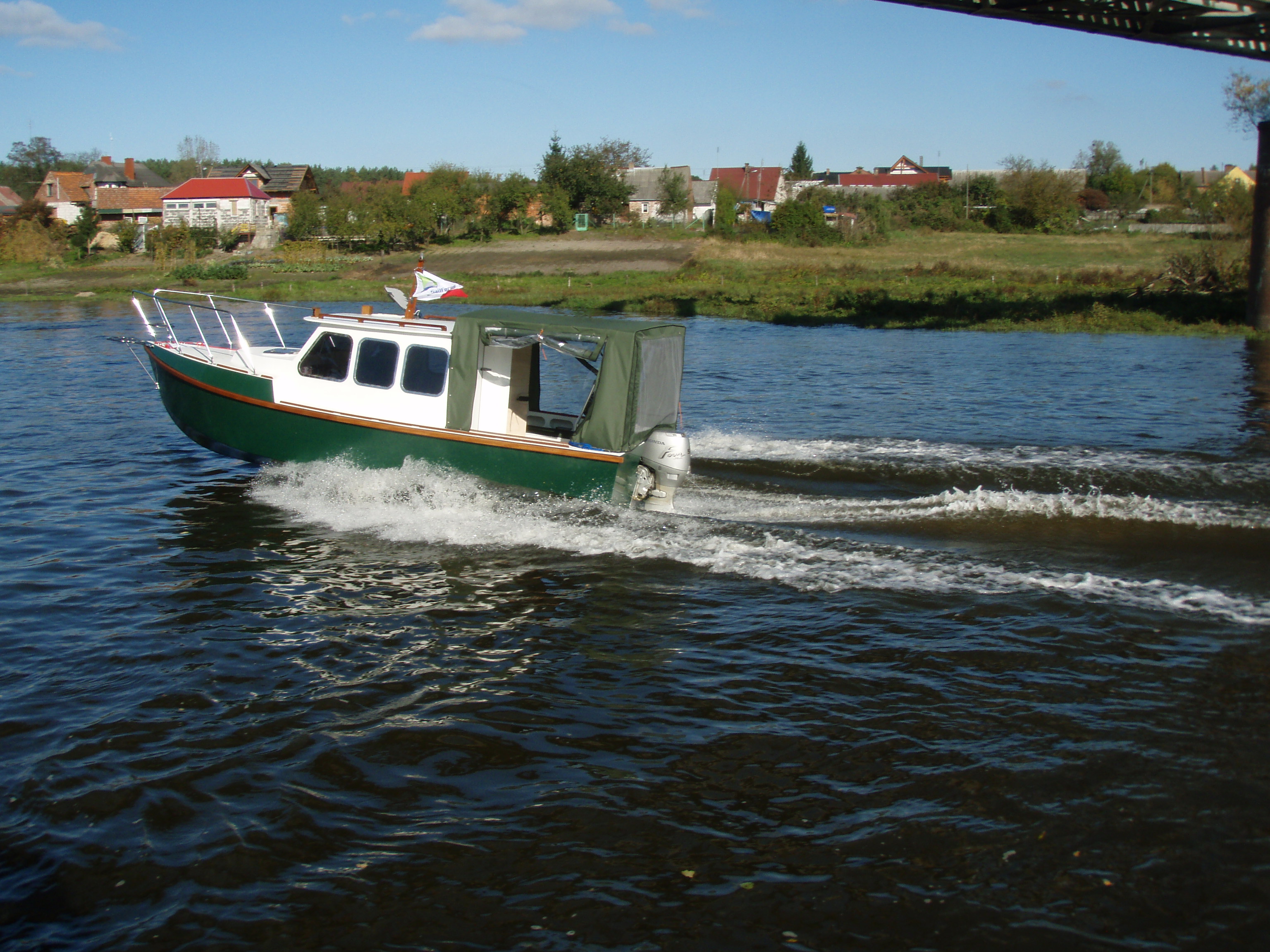

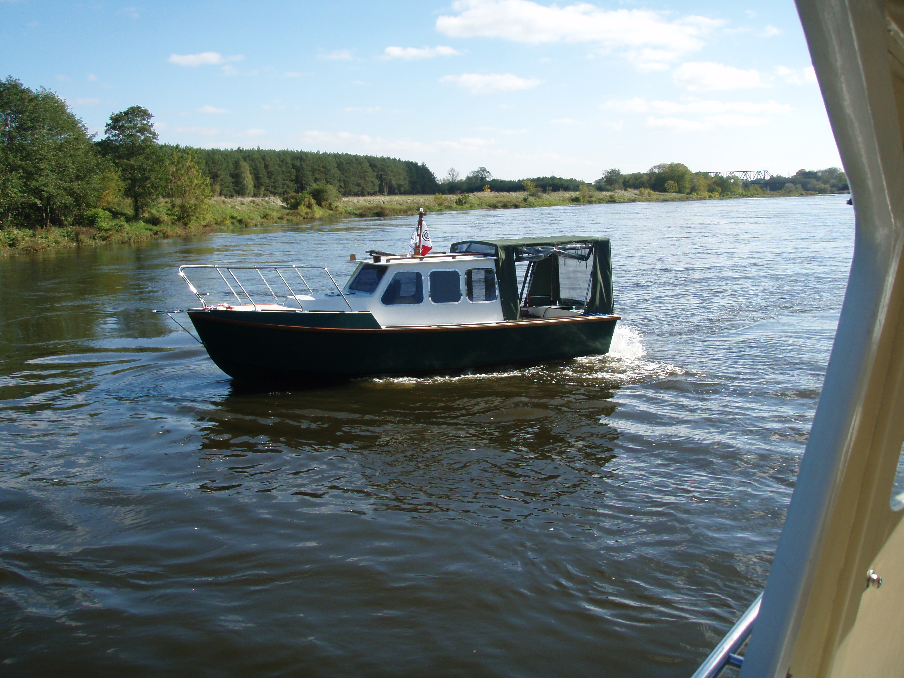

Aaaa i jeszcze zdjęcie:-)))
PA124907.JPG [ 1.46 MiB | Przeglądane 9739 razy ]
PA124900.JPG [ 1.46 MiB | Przeglądane 9739 razy ]

Jurmak napisał(a):
W testach używaliśmy silnika Honda o mocy 50 KM. Według naszej oceny do pływania wypornościowego wystarczy 30 KM natomiast do pełnego ślizgu potrzeba by z 90 KM.
Bardzo ładny, ładniejszy niż na rysunkach :)
Przypomina trochę z wejrzenia morskie łodzie ratownicze, a to dobre skojarzenie.
Co do ślizgu: na oko warto byłoby dodać płyty trymujące na pawęży, bo coś jakby brakowało powierzchni nośnej na rufie. Przywieszenie kolejnych 100 kilo silnika powiększy problem, za to płyty pozwolą na precyzyjne wytrymowanie i z obecnych 50KM może dać się wycisnąć więcej...
pozdrowienia
krzys

Jurmak napisał(a):
Trochę zdjęć
Myszek ma racje z płytami trymującymi - na zdjeciach widac wyraznie "rycie wody" rufa, czego skutkiem jest tworzenie potwornych fal, potwornie szkodliwych dla predkosci, zuzycia paliwa, brzegow i otoczenia i nawet dla innych korzystaczy z dobrodziejstwa wodnych okolicznosci przyrody.
Catz Rycia wody niefan.
PostNapisane: 15 paź 2010, o 19:39
Posty: 17828
Podziękował : 4572
Otrzymał podziękowań: 4328
Np. tu:
http://picasaweb.google.com/Jerzy.Makie ... 4020694338
PostNapisane: 15 paź 2010, o 19:51
Posty: 2986
Podziękował : 422
Otrzymał podziękowań: 1060
Wiemy, wiemy:-) Nic nie jest doskonałe od razu:-) Właśnie po to były te pływania...
Wbrew pozorom aż tak bardzo nie zadziera dziobu w tym półślizgu.
PostNapisane: 15 paź 2010, o 20:20
Posty: 10967
Podziękował : 1349
Otrzymał podziękowań: 2633
Jurmak napisał(a):
Wiemy, wiemy:-) Nic nie jest doskonałe od razu:-) Właśnie po to były te pływania... .
Wszyscy o tym wiedza :D
Jakim pozorom?
Zreszta bardziej o rufe chodzilo, niz o dziob, chociaz jedno z drugim wiaze sie dosc bezposrednio. :wink:

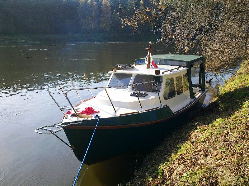

W sobotę pływałem po Warcie. Przecudna pogoda. Poniżej fotka z krótkiego postoju przy brzegu. Małe zanurzenie i odpowiedni brzeg pozwalają na wygodne cumowanie...
Pływanie wyjątkowo przyjemne w tym październikowym słoneczku.
