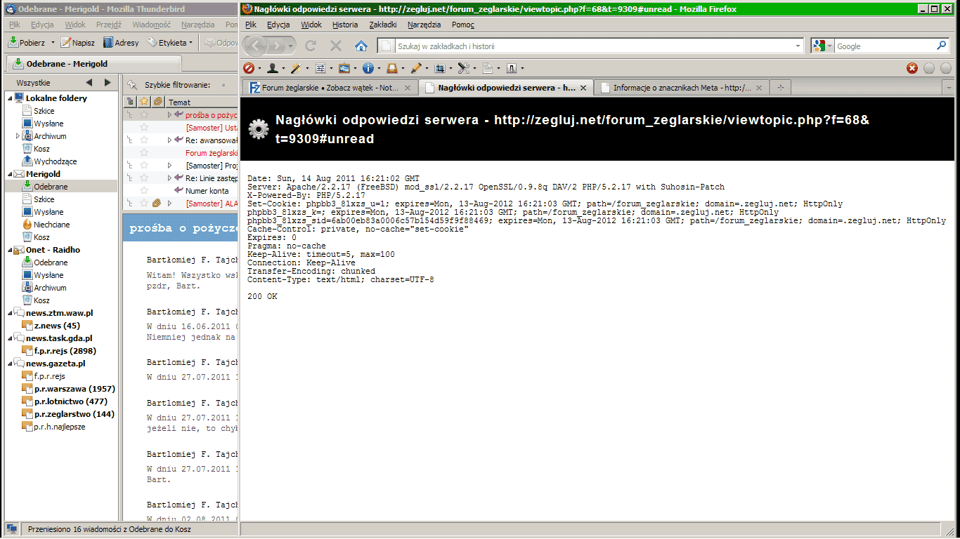

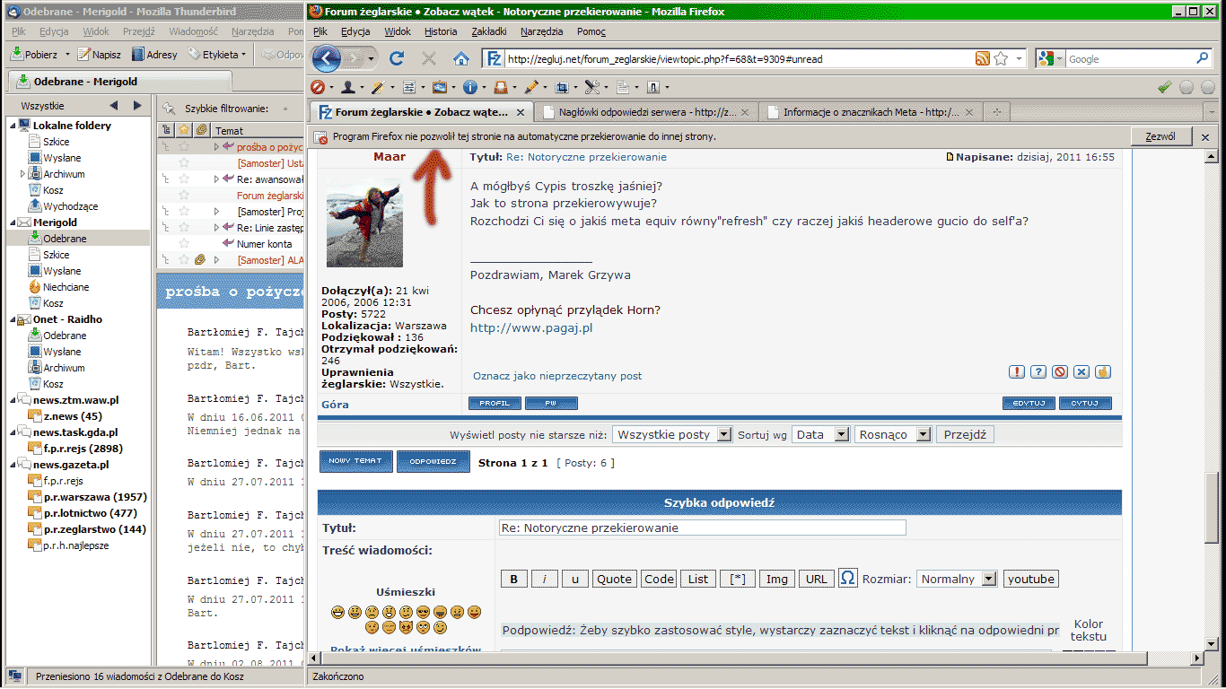

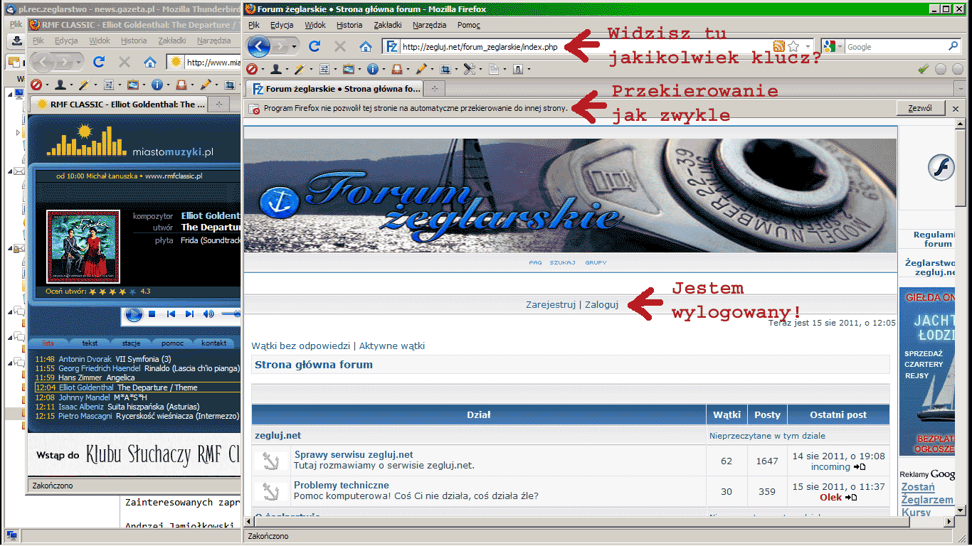

A mógłbyś Cypis troszkę jaśniej?
Jak to strona przekierowywuje?
Rozchodzi Ci się o jakiś meta equiv równy"refresh" czy raczej jakiś headerowe gucio do self'a?

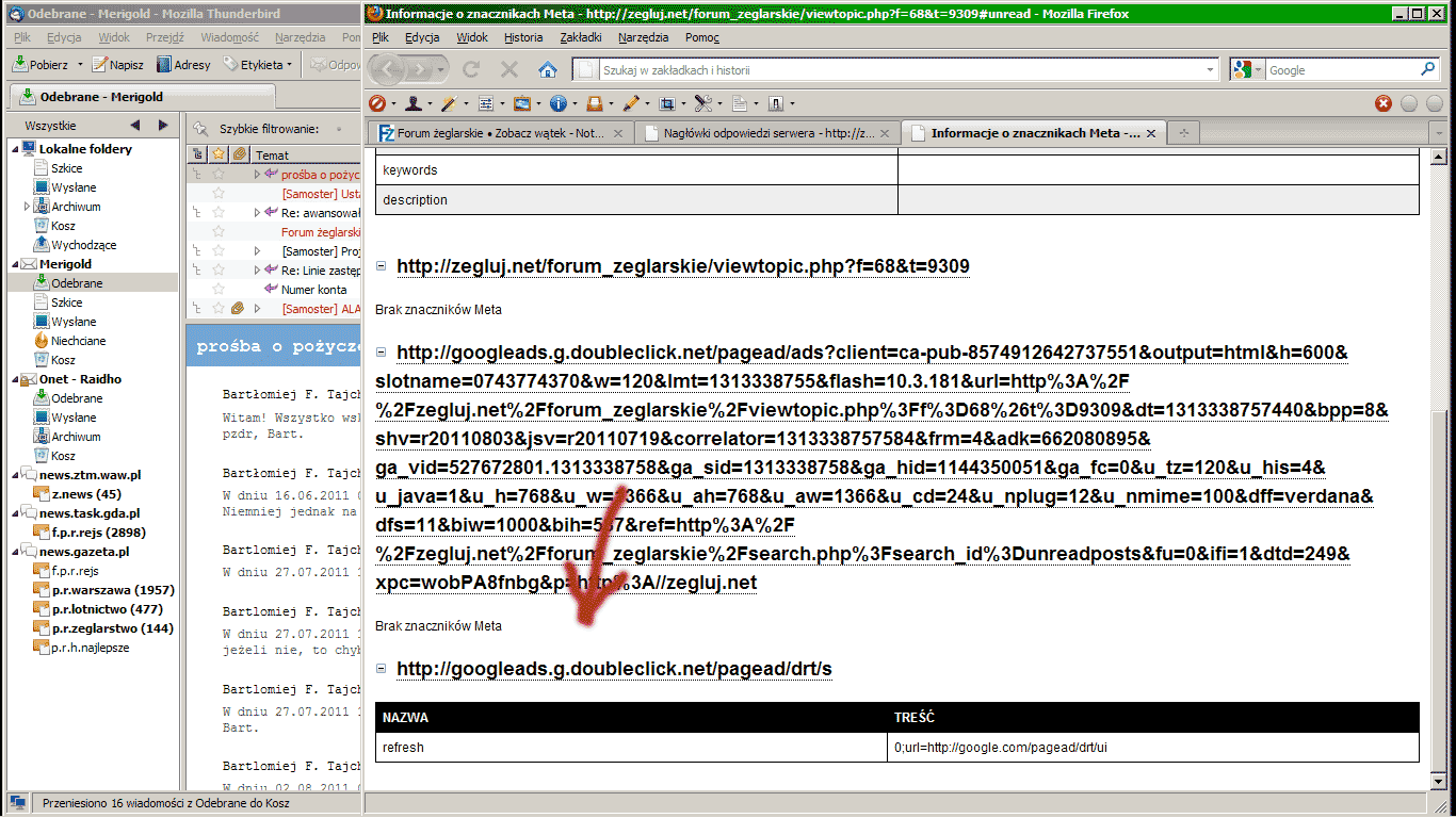

IMHO winnym jest Reklama Google. Ona przekierowuje do google w celu wyświetlenia reklam zgodnie z zainteresowaniami użytkownika.
Włączcie sobie Konsolę WWW z Menu Narzędzia i prześledźcie wszystkie wysyłane żądania typu GET.
Zwłaszcza ostatnie żądanie do http://googleads.g.doubleclick.net/......, które pozwala na wyświetlenie reklam zgodnie z zainteresowaniami zalogowanego na forum użytkownika.

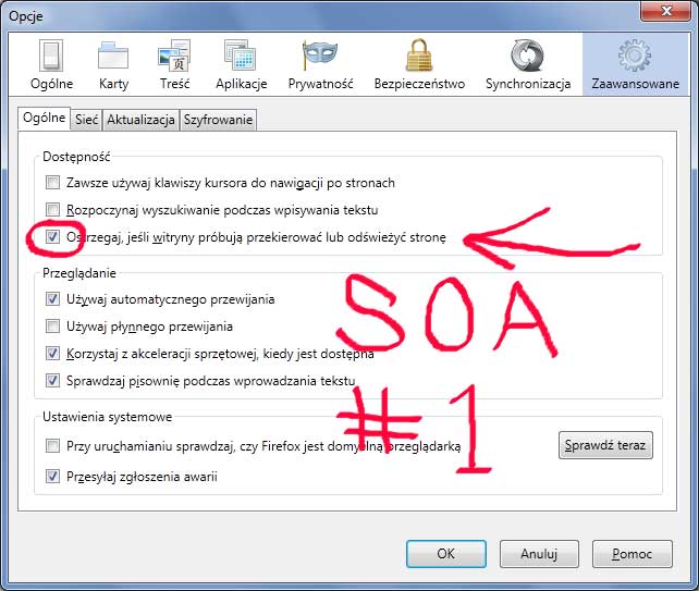

Powiem szczerze nie wiem. Jeżeli macie podpisaną umowę z Google Reklama to chyba nie ma rady. Nawet jak użytkownik zablokuje obce ciasteczka, to będzie wysyłana reklama z domyślnymi preferencjami. Ale zawsze będzie próba dostosowania preferencji do zalogowanego użytkownika.
Jeżeli nie chcesz widzieć ostrzeżeń odznacz ostrzeganie przed przekierowaniami. Tylko nie będzie denerwować. Ale zmniejszyć wykorzystany transfer IMHO chyba nie da rady.

Gdy zaznaczyłem ostrzeganie o przekierowaniu, pojawiało się co chwilę. Gdy odznaczyłem - przestało. Przeglądarka Iceweasel 3.5.16 (debianowy Firefox 3.5.16)

Ja też mam tak. W momencie, gdy klikam na link z zahaszowanym kluczem sesji/nazwą usera
Marek! Wystarczy kliknąć cokolwiek, dajmy na to [szukaj]; można być wylogowanym -- bez znaczenia! Jeśli problem nie jest osobniczy to naprawdę mamy problem -- podwójną ilość zapytań do serwera i ch.w. ile więcej transferu (zakładam, że mało kto blokuje przekierowania)...
Nie wiem jak w FF podpatrzeć co, gdzie i dlaczego przekierowywuje :-(
Masz w siódmym poście, trzeci obrazek.
