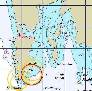

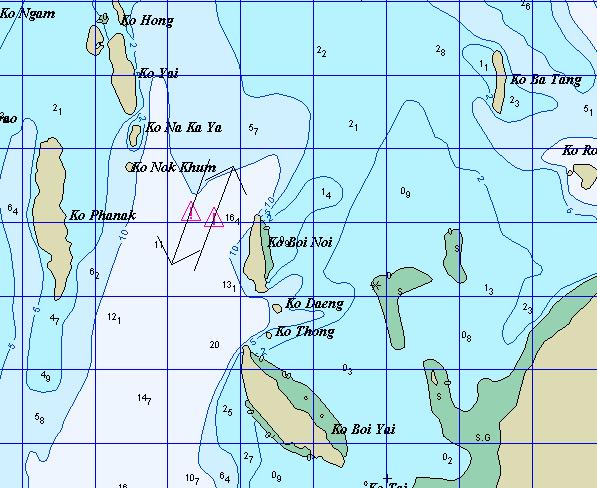

A na te urokliwe zatoczki to jaką skalę trzeba mieć?
 Tytuł: Re: Skala mapy.
PostNapisane: 11 gru 2012, o 23:24
Sam sobie odpowiedz na to pytanie:
Andaman 500 000.JPG [ 42.97 KiB | Przeglądane 6664 razy ]
Andaman 250 000.JPG [ 41.51 KiB | Przeglądane 6664 razy ]
Andaman 100 000.JPG [ 94.89 KiB | Przeglądane 6664 razy ]
Zaraz będzie ciąg dalszy

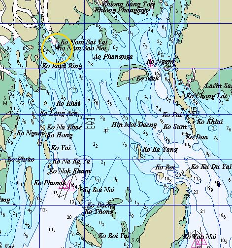

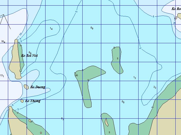

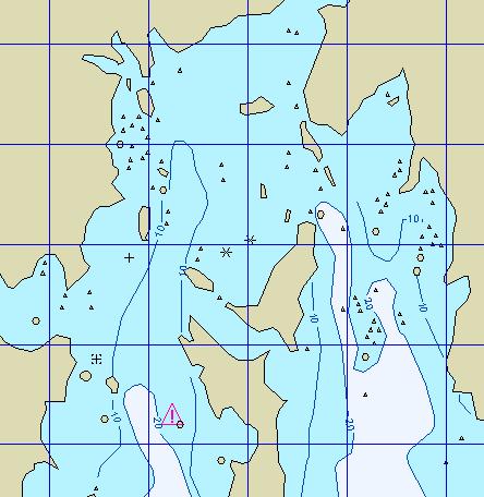

PostNapisane: 11 gru 2012, o 23:30
Oto ciąg dalszy (ograniczenie do 3 załaczników)
Andaman 50 000.JPG [ 65.96 KiB | Przeglądane 6654 razy ]
Andaman 25 000.JPG [ 59.28 KiB | Przeglądane 6654 razy ]
A teraz zastanów się nad zanurzeniem łódki (ew. katamarana), którą masz zamiar tam pływać sam sobie wybierz skalę mapy.
PS. To jest ten sam akwen

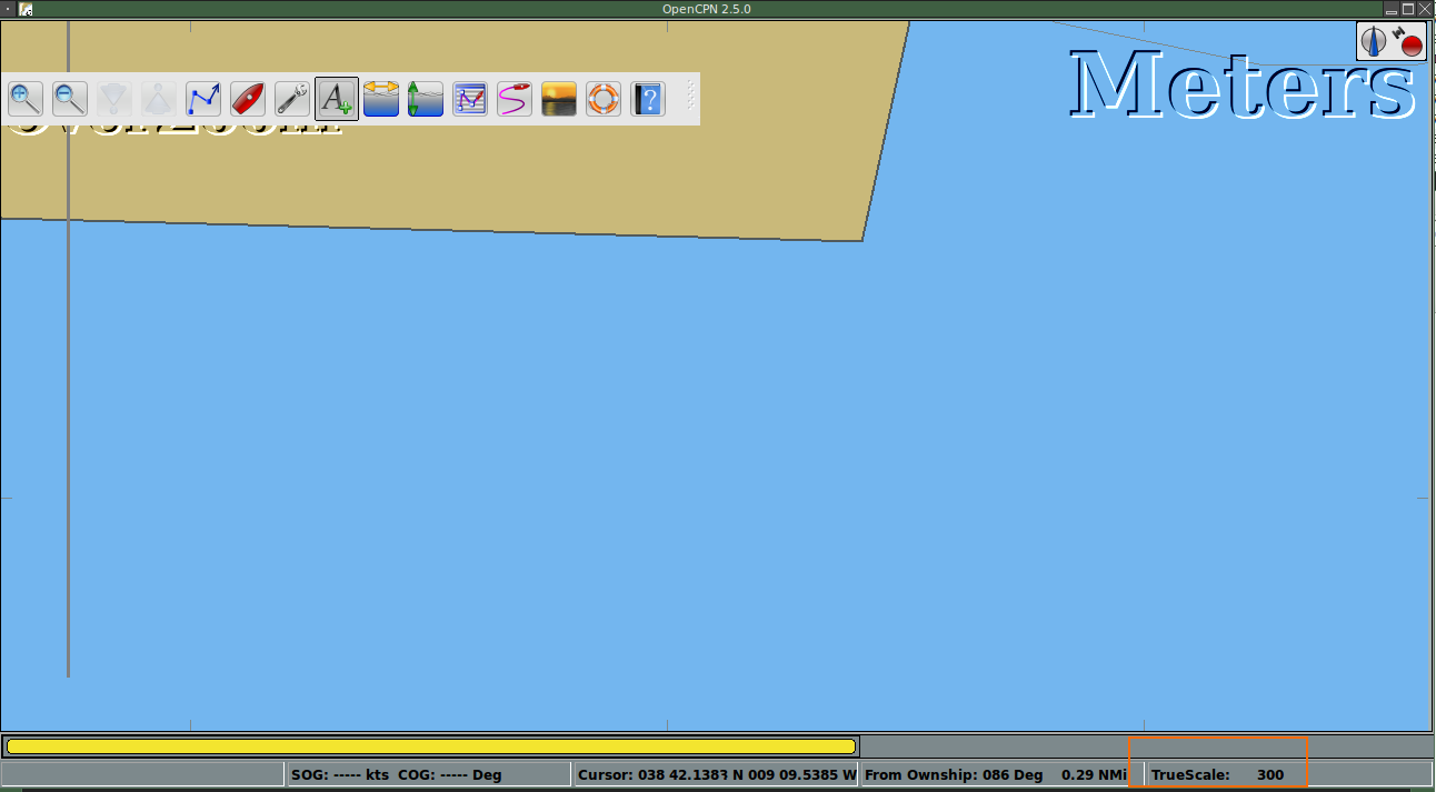

dudeusz75 napisał(a):
Popularna mapa CM93 z 2009 maksymalna skala 1:300.
Szczerze? Jeszcze takiej nie widziałem.
Drogi Zbieraju, nie przyszedłem się tu kłócić, ani zaczynać wojny...
skalaCM93.png [ 50.33 KiB | Przeglądane 6179 razy ]
PostNapisane: 12 gru 2012, o 14:30
Posty: 17569
Otrzymał podziękowań: 3698
Dydeuszu, a gdy patrzysz przez szkło powiększające na papierowa mapę to skala się zmienia? :-)
Za menu jest napis "NADMIERNE POWIĘKSZENIE" - to tak jakbyś sobie w ustawieniach karty graficznej ZOOM włączył.
