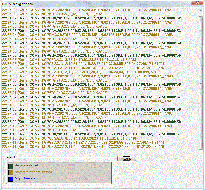

Quaki napisał(a):
Co do "ramki NMEA" chodziło mi właśnie o to jak szybko po sobie są nadawane kolejne sekwencje na przykład w GPS 1Hz "ramka" czyli cala sentencja nadawana jest co sekundę w takim który ma odświeżanie 10Hz cala "ramka" sentencja nadawana jest co 1/10 sekundy stad to pytanie (ale i tak dziękuje za szybkość transmisji pomoże mi to ustawić porty dla mikroprocesora jako ze pierwszym krokiem w budowie będzie wykonanie swojego multiplexera/koncentratora dla NMEA)
Chyba nie do końca masz rację. Znaczy się faktycznie pozycja zafixowana (GGA) jest liczona w "szybkiej" wersji co 1/10 sekundy, ale czy ona jest nadawana z taką częstotliwością przez port RS232, to nie jestem pewien.
Pewnie dużo zależy od typu odbiornika - pamiętaj, że masz ograniczenie do 4800 bodów a danych oprócz GGA jest do przesłania troszkę.
W załączniku masz zrzut z debuga NMEA.
NMEA.gif [ 213.44 KiB | Przeglądane 7599 razy ]

Maar ponownie dziękuje za zrzut :) Co do 10Hz to odbiorniki GPS które ja widziałem maja możliwość zmiany prędkości transmisji i faktycznie cala ramka jest wysyłana co 1/10 sekundy (akurat nie mam takiego sprzętu ale jak dostane w łapy to zrobię zrzut z terminala)
Może ktoś z koleżanek i kolegów ma dostęp do takiego zrzutu ale nie z samego GPS tylko z magistrali NMEA0183 z podłączonymi innymi urządzeniami bo by się przydał
