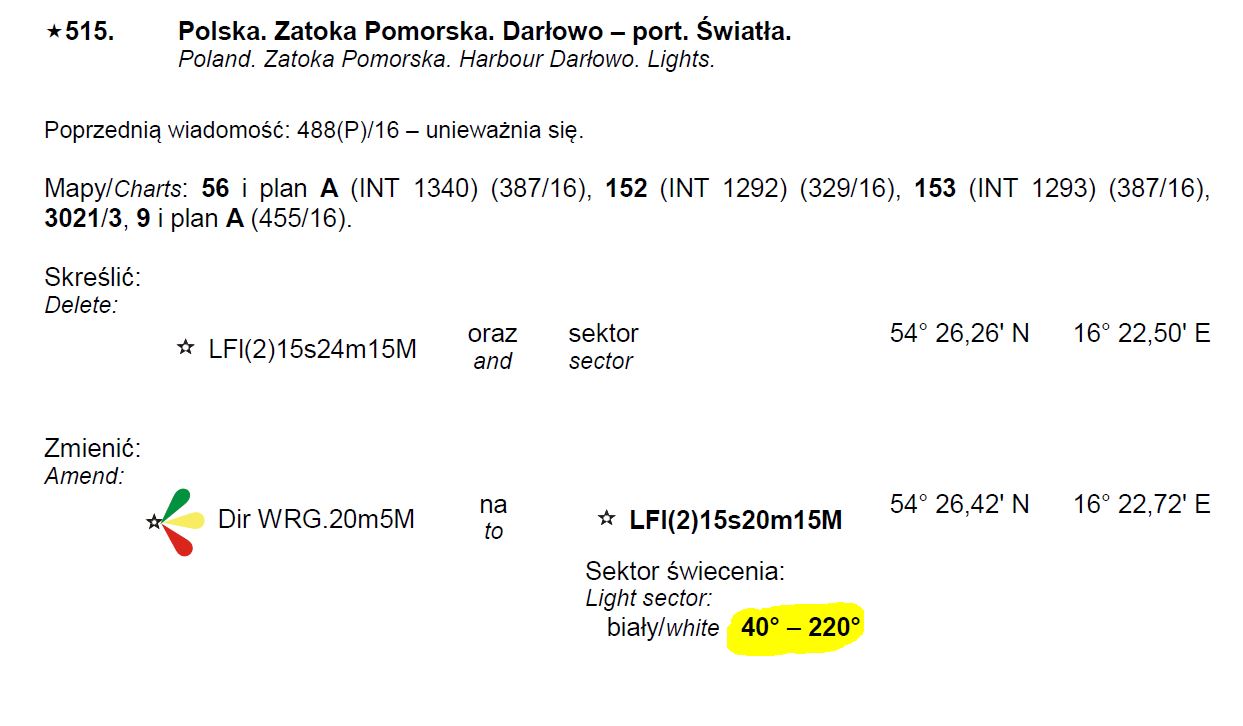

Znalezione przeze mnie materiały na temat latarni Darłowo mówią o świeceniu przez nią światłem białym o sektorze 40°-220°. Zarówno WŻ (zmieniające charakterystykę z sektorowego):
WZ_38_2016_wiadomosc_515_2016.JPG [ 92.18 KiB | Przeglądane 6658 razy ]
http://www.bhmw.mw.mil.pl/index.php?akcja=Archiwum
jak i spis świateł
PUB_116_s_89.JPG [ 16.98 KiB | Przeglądane 6658 razy ]
https://msi.nga.mil/MSISiteContent/StaticFiles/NAV_PUBS/NIMA_LOL/Pub116/Pub116bk.pdf

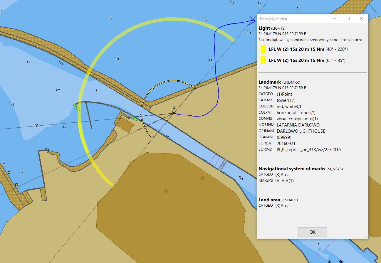

Tymczasem na mapie oe-SENC (2018-07) widzę:
oeSENC_2018_07.JPG [ 130.98 KiB | Przeglądane 6658 razy ]
Tak w ogóle to właśnie to zwróciło moją uwagę - bo jakoś trudno mi wyobrazić sobie światło nawigacyjne świecące jednocześnie światłem o tej samej charakterystyce (w tym i kolorze) w różnych, a pokrywających się sektorach... :?:
Czy ktoś ma dostęp do aktualnych map S63 i mógłby sprawdzić czy tam jest tak samo? Ktoś dysponuje jakąś publikacją (spis świateł, mapa, WŻ...) mówiącą o sektorze 65° - 85°? Ktoś potrafi mi to jakoś wyjaśnić? :-?

Opisu światła na mapie oeSENC też nie rozumiem.
Powinna być notka, że światło jest zasłonięte w sektorze 65 do 85°.
Błąd przy konwersji ENC S-57 na oeSENC, lub błąd na oryginalnej mapie ENC wypuszczonej przez BHMW?

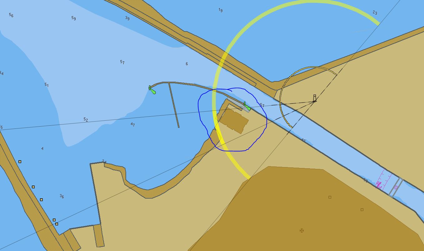

Nawet na mapie oeSenc widać ten budynek:
budynek.JPG [ 98.6 KiB | Przeglądane 6523 razy ]
(choć troche "nie trafia" w zaciemniony sektor....)

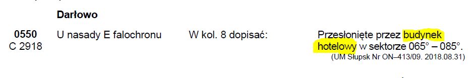

A to apartamentowiec czy hotel (spis świateł) jest?:
spis_świateł.JPG [ 25.77 KiB | Przeglądane 6523 razy ]
https://marina-royale.pl/apartamenty/
Na razie mówimy o tym pierwszym z lewej.

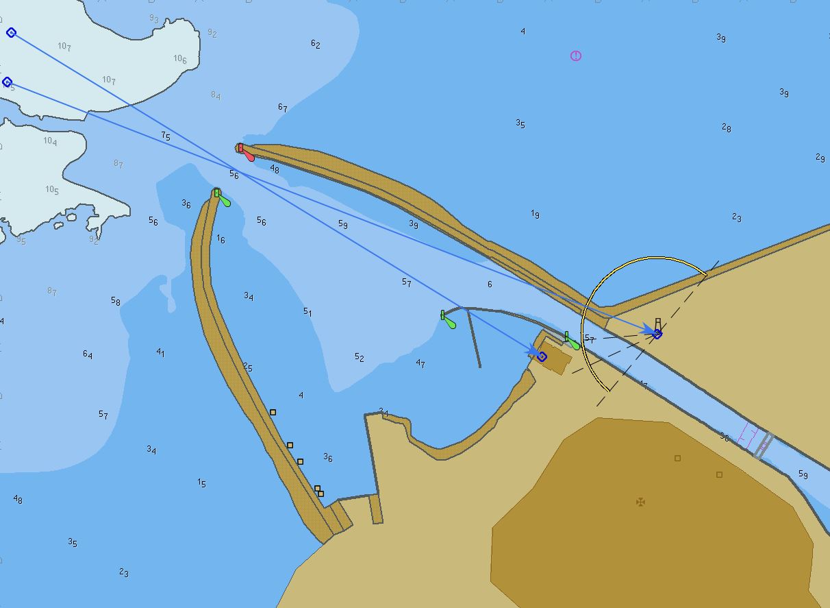

marcin_palacz napisał(a):
Białe światło latarni morskiej, wyznacza również podejście. Aktualna instrukcja podejścia (Locja) brzmi:
"W nocy sterować tak, by światło latarni morskiej było widoczne pomiędzy światłami głowicowymi falochronów".
Zapewne trudno by było znaleźć na dachu apartamentowca odpowiednią, nową lokalizację światła.
Chyba nie byłoby problemu. Zamiast ~110° jakieś 120°:
