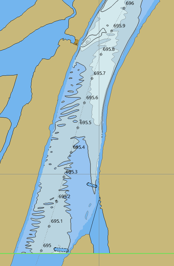

Na śródlądowych mapach IENC obejmującej Odrę od kilometra 695,0 (w dół) pojawiły się izobaty! :D Wkartowane są co 1 metr, więc wydają się być przydatne do prowadzenia nawigacji. Pytanie o aktualność ich przebiegu w stosunku do rzeczywistości... Izobaty są też (częściowo) na mapach Odry Zachodniej.

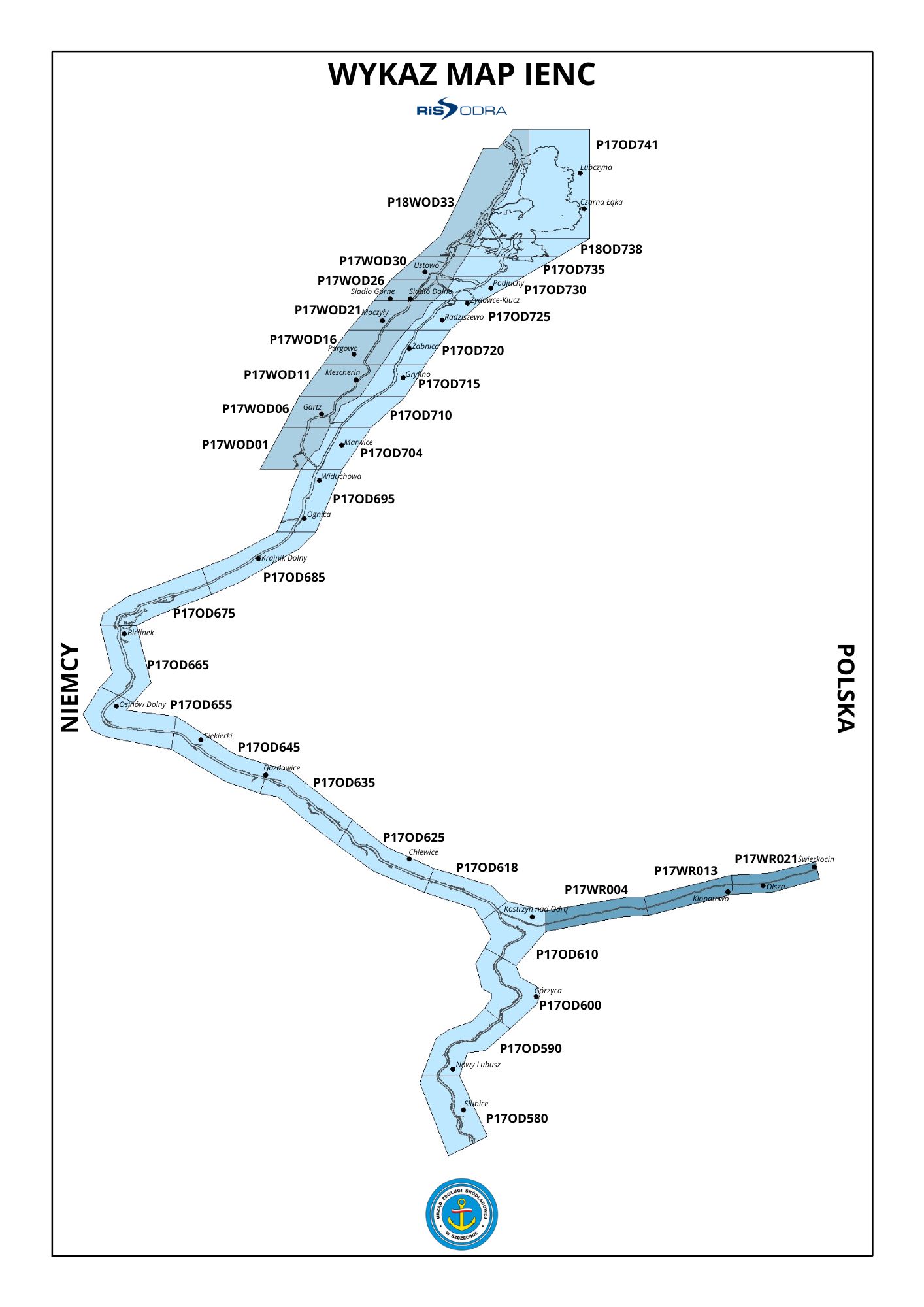

przycisk [Odra - pobierz wszystkie mapy] pobiera wszystkie mapy Odry ("OD"), ale tylko "Odry zasadniczej", nie obejmuje to Odry Zachodniej ("WOD")(osobny przycisk). Mapy Warty ("WR") nie mają izobat (są do pobrania osobno).

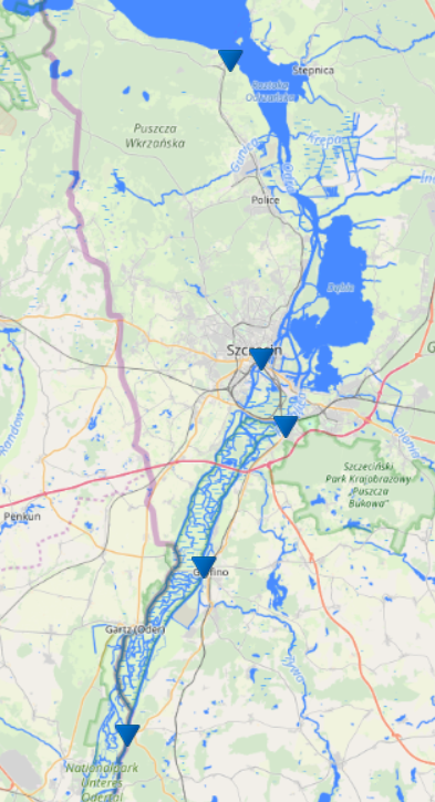

Czy ma ktoś wiedzę jak odnieść MLLW, będące zerem tych map, do np. stanu wodowskazów?
Napisałem maila do UŻŚ w Szczecinie i finalnie rozmawiałem z przemiłą Panią Hydrografką. Najdziwniejsze, że to Pani dziękowała mi za zainteresowanie mapami, słuchała z uwagą moich "pretensji" i wyjaśniała wątpliwości. Wręcz była mi wdzięczna za owe uwagi. :mrgreen:
OK. Przekazuję czego się dowiedziałem:
Zerem map jest Średni Stan Wody (SSW) dla najbliższego wodowskazu.
Mamy w tym rejonie wodowskazy: WIDUCHOWA, GRYFINO, SZCZECIN-PODJUCHY, SZCZECIN MOST DŁUGI, TRZEBIEŻ i dla każdego z nich IMGW-PIB oblicza SSW (więc dla każdego będzie to inny stan np.: a to 512 cm, a to 520 cm, itd.). Jak się dowiem konkretnie - podam.
wodowskazy.png [ 443.14 KiB | Przeglądane 9330 razy ]
Powiedziałem Pani Hydrograf, że dla nawigacji to trochę przekombinowane, że powinien być za zero mapy przyjęty jakiś stały stan wodowskazu i to dla każdego wodowskazu taki sam i "okrągły" (np "400" czy "500"). Wtedy dodawanie czy odejmowanie poprawki na aktualny stan wody byłoby w miarę proste.
Nie wiem jak w przypadku rzeki - czy da się zastosować zero mapy wg. zasady stosowanej w kartografii morskiej (czyli nie stan "średni" tylko jakiś "niski" - jak na przykład LAT).
Najwygodniej byłoby gdyby za zero mapy przyjąć ZERO wodowskazów... liczenie aktualnego poziomu byłoby bajecznie proste: głębokość z mapy PLUS stan wodowskazu. Bez liczenia czy dodać czy odjąć oraz ile... :roll:
Ale niestety to by kuriozalnie wyglądało i chyba mapa byłaby mniej użyteczna dla innych zastosowań, bo Odra miałaby sporo osuchów. :twisted:
Pytanie do Was: co sądzicie o zerze map Odry? Być może uda się tu wypracować jakąś sensowną propozycję i zasugerować twórcom. Mam wrażenie (po nastawieniu pani Hydrograf), że sensowna propozycja może zostać przyjęta.
