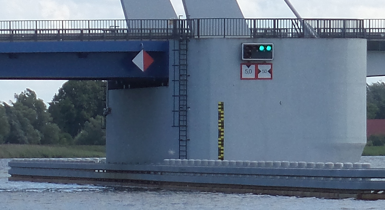

Zasadniczo przy pływaniu po rzekach dokładne głębokości są mało istotne. Ważne jest położenie największych głębokości. Istotne natomiast są wysokości przeszkód nad wodą.
Należy lobbować za obowiązkiem malowania podziałek prześwitu na wszystkich mostach (i to wyraźnie).
Komentarz: Most w Sobieszewie - podawany jako przykład nowatorskiego oznakowania. Kto powie, jaki jest aktualny prześwit?
20230803_130322_Sobieszewo_most.jpg [ 374.45 KiB | Przeglądane 8726 razy ]
Powtarzam: WYRAŹNIE.

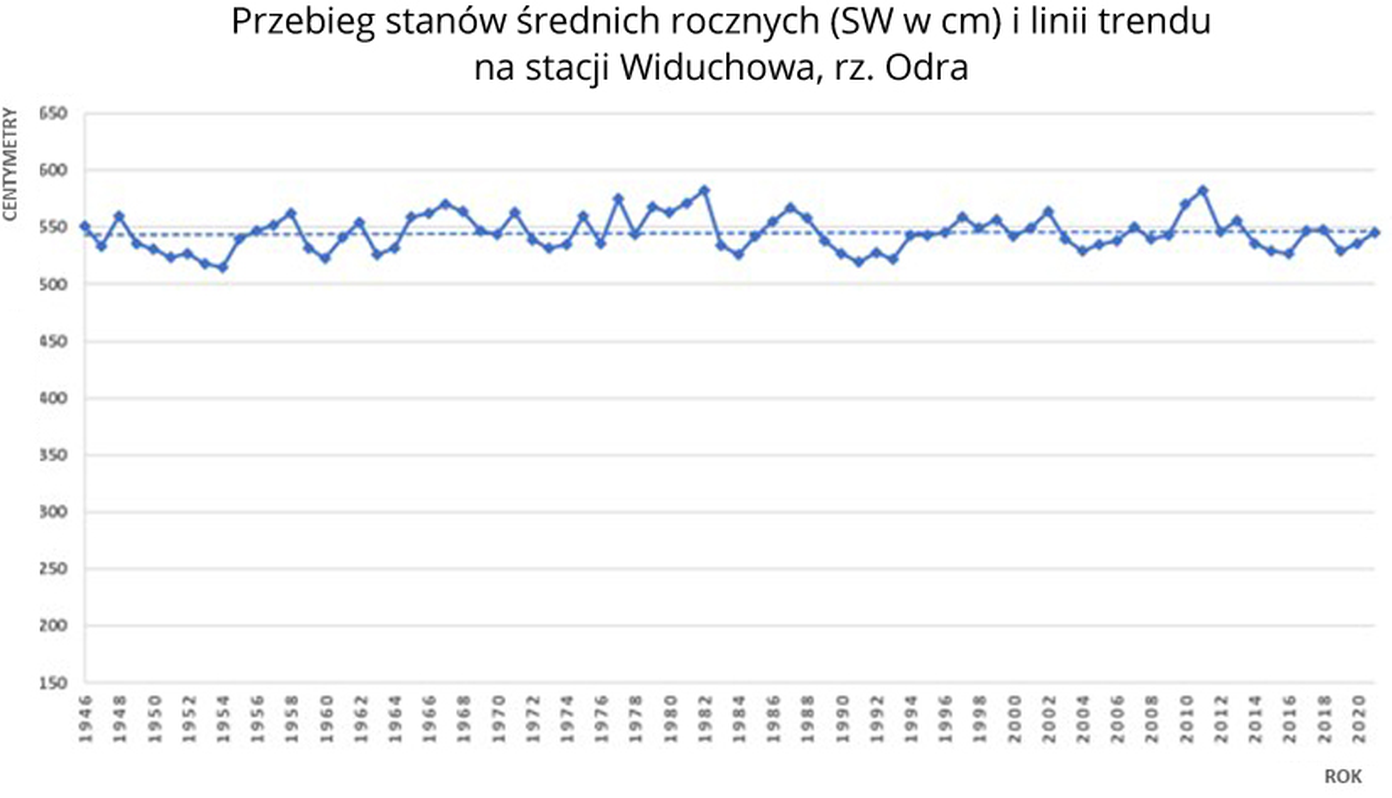

Czyżby?... Jeśli przez 6 miesięcy było 400, przez 3 - 500 a kolejne 3 m-ce 700. Średnia wynosi 500, ale najczęściej jest 400... Tak działa średnia! :roll: Chodzi Ci o dominantę? :cool:
Ale do tego należałoby przesunąć podziałki wodowskazów, aby 500=SSW.
Teoretycznie: super. Ale za wodowskazy nie odpowiada UŻŚ, a tym bardziej komórka odpowiedzialna za RIS Dolna Odra, tylko IMGW-PIB. Więc: jakoś nie wiedzę tego, tym bardziej, że wymagałoby to wyłania kogoś fizycznie w teren i wykonania tej pracy. :-?
Zakładając niezmienność wodowskazów: lepiej byłoby przyjąć za zero map "500" niezależnie od SSW czy też (jak jest obecnie) przyjąć SSW, niezależnie jakiemu stanowi wodowskazu odpowiada?

widuchowa_1946_2020.png [ 333.91 KiB | Przeglądane 8664 razy ]
https://obserwator.imgw.pl/zmiany-stanu ... -w-polsce/
