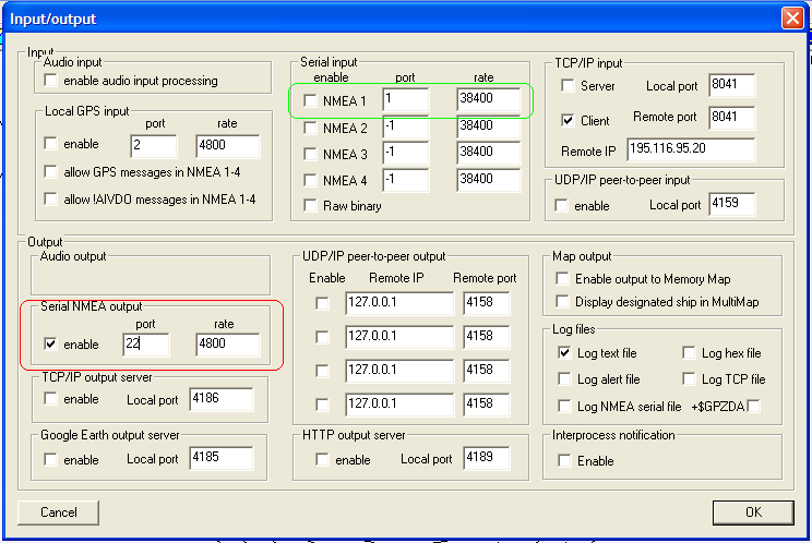

Można spróbować filtrując wskazany MMSI w innym oprogramowaniu np ShipPloterze
Podajemy sygnał z odbiornika AIS na wskazany port szeregowy w ShipPloterze, ustawiamy exluded MMSI naszego jachtu i wysyłamy na wirtualny szeregowy port wyjściowy do w OpenCPN.Powinno zadziałać.
Niestety komplikuje się cały układ, bo zamiast bezpośrednio przesyłać sygnal z odbiornika AIS do OpenCPN to mamy AIS->ShipPloter-> ViertualSerial Port->OpenCPN
Komentarz: Ustawienia portów we/wy
ShipPlotter.PNG [ 32.11 KiB | Przeglądane 10267 razy ]
Komentarz: Filtrowanie MMSI
ShipPlotterAIS.PNG [ 58.48 KiB | Przeglądane 10267 razy ]

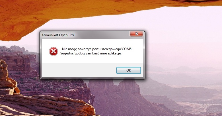

RATUNKU !!!!
kupiłem sobie antenkę taką jak polecał maar BU 353 SiRF star III
i po zainstalowaniu pojawia mi się taki komunikat
zaznaczam że pozamykałem już wszystko w kompie
SKREEN SHOT.jpg [ 91.87 KiB | Przeglądane 10038 razy ]
pozdro Zbyszek

Sterowniki zainstalowane?
Otwórz Menedżer urządzeń i sprawdź co masz w "Porty (COM i LPT)"
Powinien się tam znajdować Twój odbiornik ze wskazanym portem na którym pracuje. Upewnij się też że w OpenCPN podałeś Baudrate 4800.

Wszystko jest jak piszesz,
OPEN CPN otwiera się dopiero jak kliknę w OK na wyskakującym okienku

Jeśli porty się zgadzają (w menedżerze i w opencpn) to spróbuj restartu. Niektóre aplikacje korzystające z portów szeregowych nie zamykają ich odpowiednio przy wyjściu, co powoduje, że jest on cały czas "zajęty".

Masakra, nic nie działa, nienawidzę komputerów, restart nie pomógł, dalej to samo OPEN CPN sie nie otwiera tylko pojawia sie ten komunikat, na dodatek, odinstalowałem OPEN CPNa, zainstalowałem ponownie i teraz wyrzuca mnie z Windowsa pokazuje się niebieski ekran , masa cyferek i komp uruchamia się ponownie z informacją o uruchomieniu po nieoczekiwanym błędzie.
Dzieje się to tylko po podłączeniu anteny, jak antena nie jest podłączona można sobie pracować na programie i planować.
Chyba się poddam

Jeżeli masz "bluescreena" po podłączeniu gpsa, to znaczy że jest z nim/jego sterownikami problem. Moja rada to spróbować innego egzemplarza lub jeśli to nie pomoże, innego modelu/producenta.

ale na drugim kompie działa bez problemu, nawet dzwoniłem do Navsima też nie pomogli.

Spróbuj:
1. Sprawdzić w Menedżer Urządzeń (przy podłączonym urządzeniu GPS) czy nie ma żółtych znaków zapytania/wykrzykników jak są to prawy klawisz myszy i odinstaluj.
2. Zainstalować najpierw sterownik np. http://www.globalsat.com.tw/globalsat_a ... &Pval=3562 potem podłączyć GPS'a.
3. Zainstalować program GPS Info http://www.globalsat.com.tw/globalsat_a ... d&Pval=958 i sprawdzić na jakim porcie zainstalował się GPS (Scan Com port).
