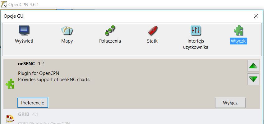

Jaca_33 napisał(a):
nie widać go w manu ustawień w zakładce wtyczek po uruchomieniu programu
SOA#1...
Windows 10, OpenCPN 4.6.1 zainstalowany w lokalizacji domyślnej, oeSENC 1.2.
Widać w menu. Z mapami nie mam doświadczeń.

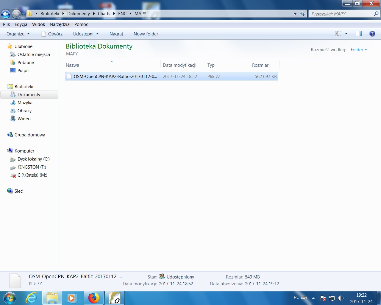

PostNapisane: 24 lis 2017, o 12:57
Dołączył(a): 6 lut 2013, o 21:12
Posty: 101
Podziękował : 19
Otrzymał podziękowań: 10
ocpn.jpg [ 157.13 KiB | Przeglądane 13133 razy ]
po instalacji u mnie wygląda to tak
A jakiekolwiek mapy masz? Bo przecież Open ma tylko "generalkę" którą pokazałeś na fotce
Piotr Siedlewski

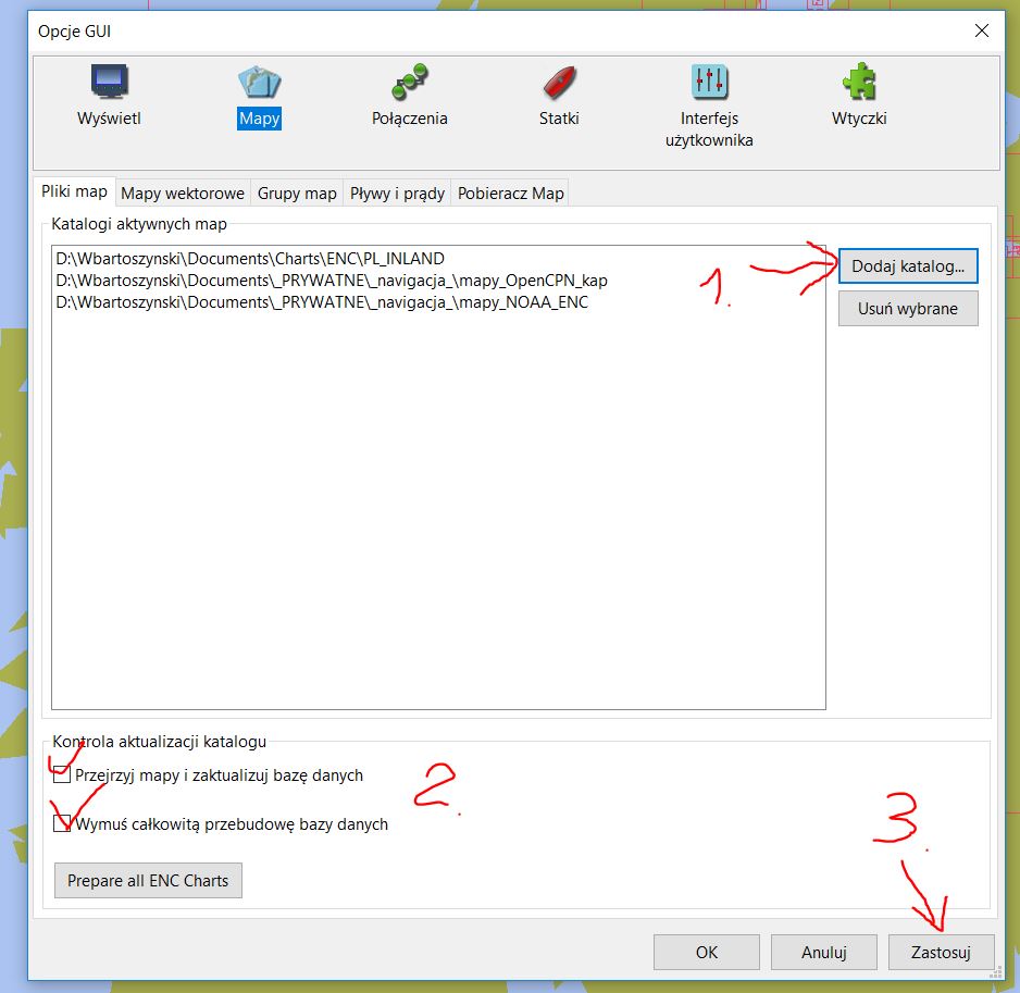

Czy masz mapy? Jakie to mapy? Gdzie one są (na dysku)? Czy "powiedziałeś" OpenCPNowi gdzie ma ich szukać?
mapy_OCPN..JPG [ 93.73 KiB | Przeglądane 13124 razy ]
A Czytałeś Przyjazną Instrukcję Obsługi? https://opencpn.org/wiki/dokuwiki/doku.php?id=opencpn:opencpn_user_manual:getting_started:chart_installation

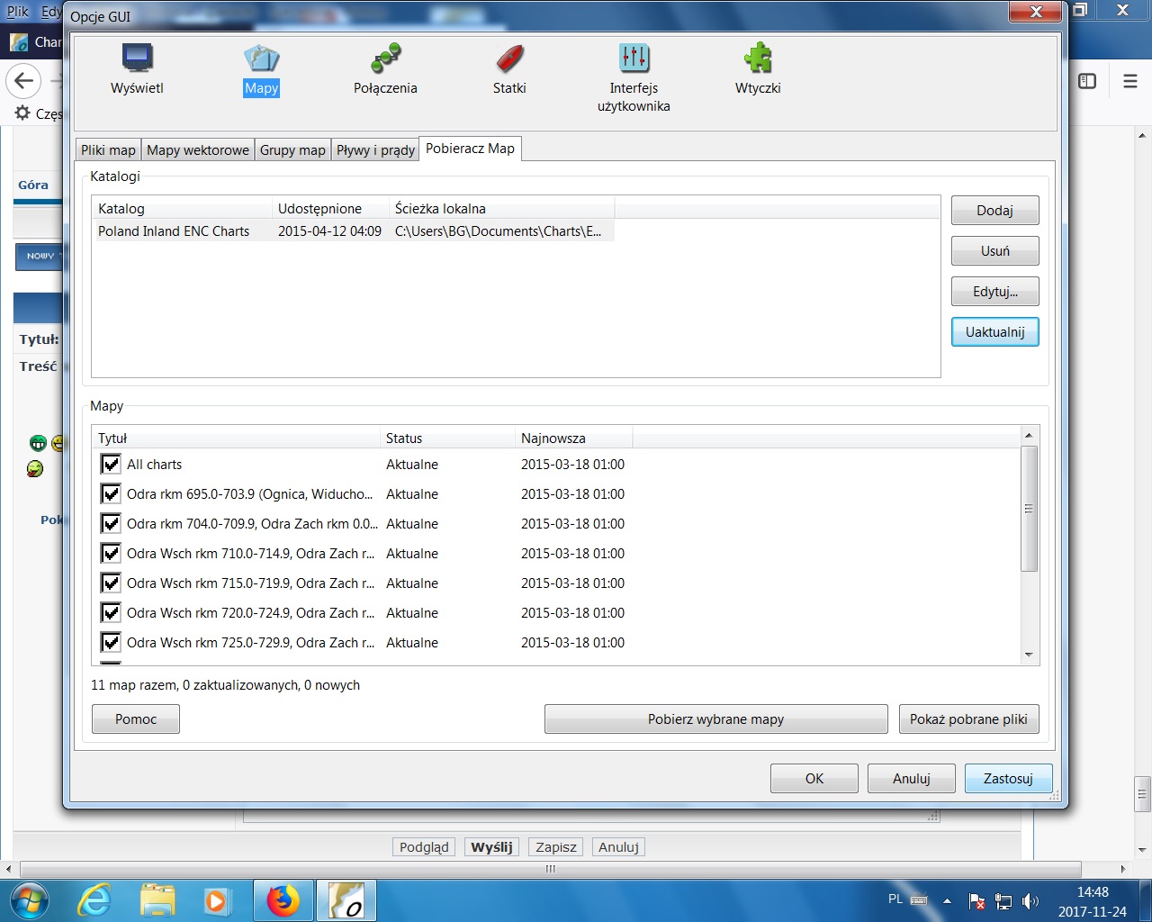

próbuję się uczyć,więc dlatego pytam.
Czy podczas instalacji program sam pobiera pliki map
(np.polskiego wybrzeża,zatoki gdańskiej, etc), czy muszę to
zrobić po zainstalowaniu programu?
Skąd je mam wziąć,jaką ścieżkę podać.
Nie wiem czy nie chcę za dużo ale prosiłbym
o screeny ustawień.
screen2.jpg [ 274.3 KiB | Przeglądane 13089 razy ]
scren1.jpg [ 193.87 KiB | Przeglądane 13089 razy ]

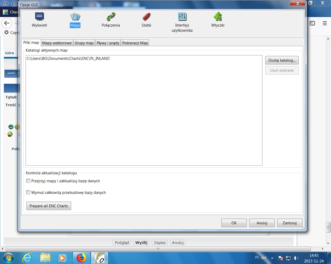

Nie pobiera. Bo skądby miał wiedzieć jakie masz mapy i dokąd się wybierasz? Musisz sam pobrać.
Mapy możesz kupć, pobrać, zeskanować i skalibrować, dostać, ukraść... ?
Przeczytaj ten wątek (OpenCPN - obsługa) od początku (na pewno na 3 stronie jest coś o mapach) i jeszcze ten http://forum.zegluj.net/viewtopic.php?f=70&t=21079&p=437589.
Krótko: np stąd: http://wiki.openstreetmap.org/wiki/KAP- ... OpenSeaMap

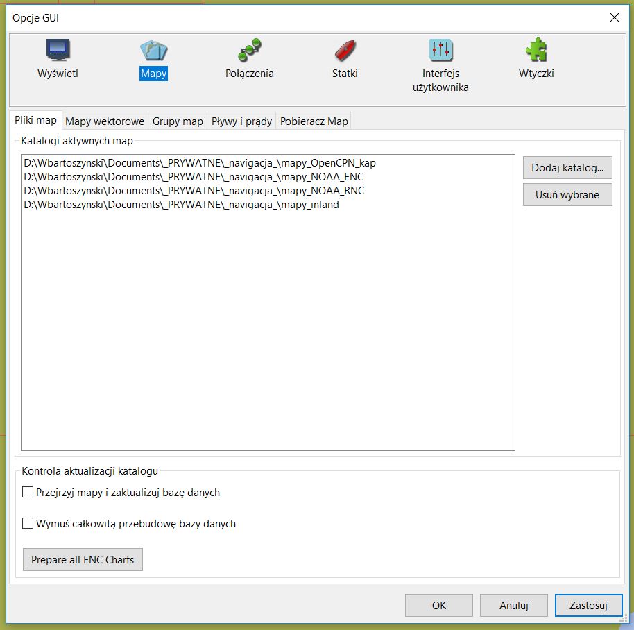

Pobieracz map to takie ułatwienie (wtyczka) dystrybuowane od niedawna razem z programem. To tylko ułatwienie. Mapy uzyskujesz w dowolny sposób. Wgrywasz w dowolne miejsce i instruujesz pogram gdzie one są.
Jeśli pobrałeś te mapy co na screen2 i masz ustawioną (scren1) ścieżkę tam gdzie są one zapisane - powinno działać. U mnie działa:
mapy_1.JPG [ 356.85 KiB | Przeglądane 13069 razy ]

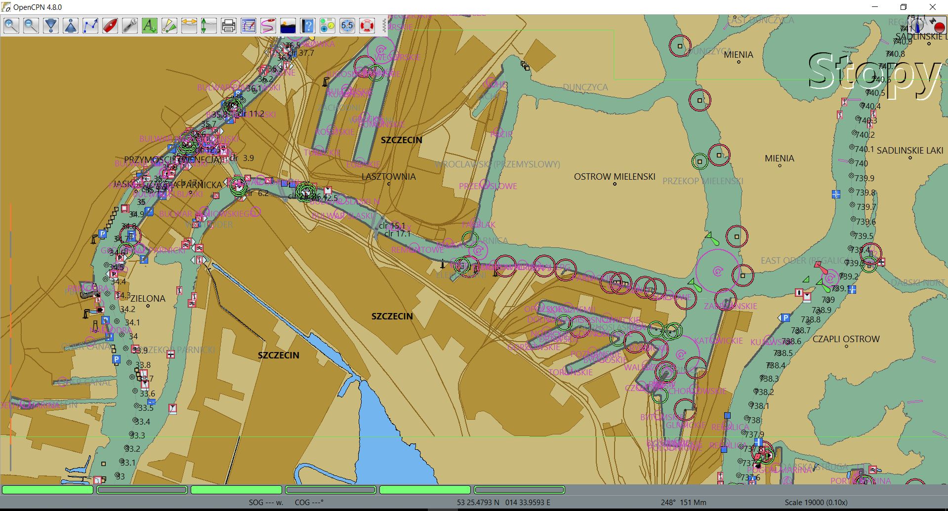

Porządne nieodpłatne mapy to mają np amerykańcy: http://www.charts.noaa.gov/ENCs/ENCs.shtml albo Pobieraczem Map.
mapa_ENC_NOAA.JPG [ 193.9 KiB | Przeglądane 13058 razy ]
Oczywiście - jak to amerykańcy - głębokości w stopach... :-(

Z podanego przez Ciebie linku ściągnąłem mapę Bałtyku(ftp://ftp5.gwdg.de/pub/misc/openstreetm ... 12-0651.7z
zapisałem w swoim katalogu
tylko co teraz zrobić żeby została wczytana
czy powinienem ją ściągać przez pobieracza?

1. Wypakuj do jakiegoś katalogu (zapamiętaj gdzie)
2. W OCPN wskaż ten katalog (który zapamętałeś), o tak:
dodanie katalogu map.JPG [ 99.15 KiB | Przeglądane 13020 razy ]
Już. Powinno działać.
