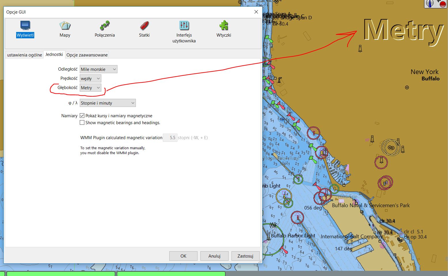

Oczywiście - jak to amerykańcy - głębokości w stopach...
Dupa tam! Głupoty gadam! :oops:
W mapach wektorowych można zmienić jednostki:
metry_stopy_s57.JPG [ 188.35 KiB | Przeglądane 11929 razy ]

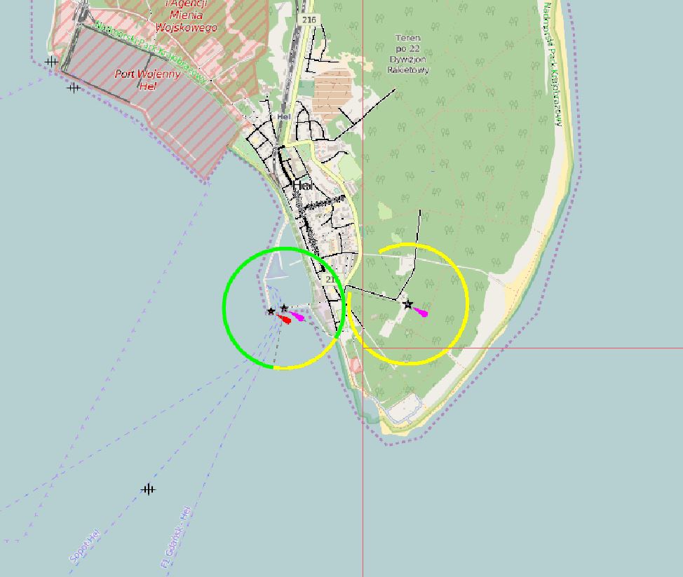

częściowe hurra :rotfl: bo już coś widać, ale nie ma głębokości
i znaków nawigacyjnych.
Pomożecie? :D

toudi napisał(a):
Pomożecie?
Nie. :lol:
To jest mapa rastrowa. Obrazek taki. Jak nie nanieśli na nią jakichś informacji... to ich nie ma. Kropka. Na tej mapie NIE MA głębokości. :-(
A przybliż (co przełączy Ci na mapę dokładniejszą)
swiatla_HEL.JPG [ 86.63 KiB | Przeglądane 11886 razy ]

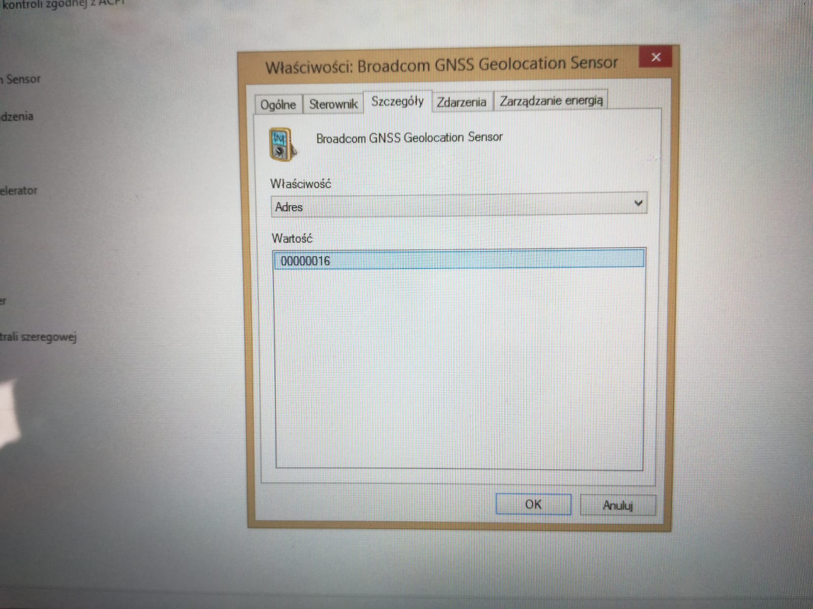

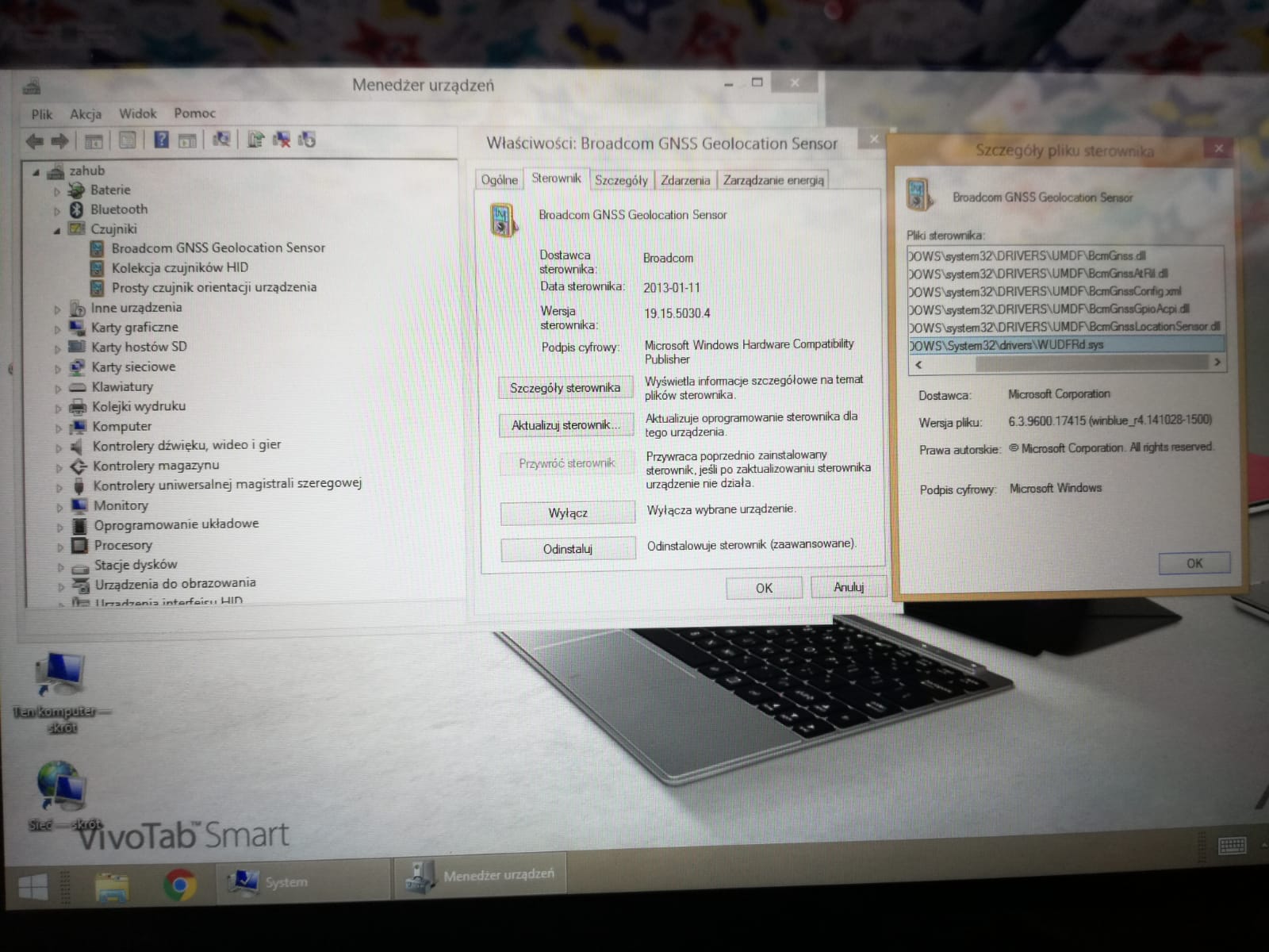

Próbujemy z kolegą rozkminić jak w tablecie zapodać sygnał z wbudowanego GPS do OpenCPN.
Tablet Asus Vivo Tab Smart ME400 z Windowsem.
Programy "tabletowe" widzą GPS a OpenCPN nie.
Sprawdzaliśmy czy tak jak przy zewnęrznych GPS nie odpowiaa za to któryś z portów COM ale nie daje to efektu. Niestety komputerowo słabi jesteśmy i dalej to już nie bardzo wiemy jak zadziałać.
Ma ktoś wiedzę jak temat ugryźć?
Jacek

Poczytałem wieczorem trochę więcej jak na ten temat.
Problem "pochodzi" od "małomiekkiego". Od wersji Windows 8 zmienili całe API do geolokalizacji. Zarzucili komunikację via port i pozostawili wyłącznie dostęp prze usługę serwisu.
Starsze aplikacje (legacy) nie mają wbudowanej takiej obsługi, w tym i OpenCPN.
Nie mam sprzętu by przetestować, ale zobacz to:
https://gpsgate.com/products/gpsgate_client
Trzeba pobrać takiego klienta (jest wersja free) i doinstalować plugina obsługującego location serwice. To wg opisu powinno rozwiązać ten problem.
Wojtek Musiał

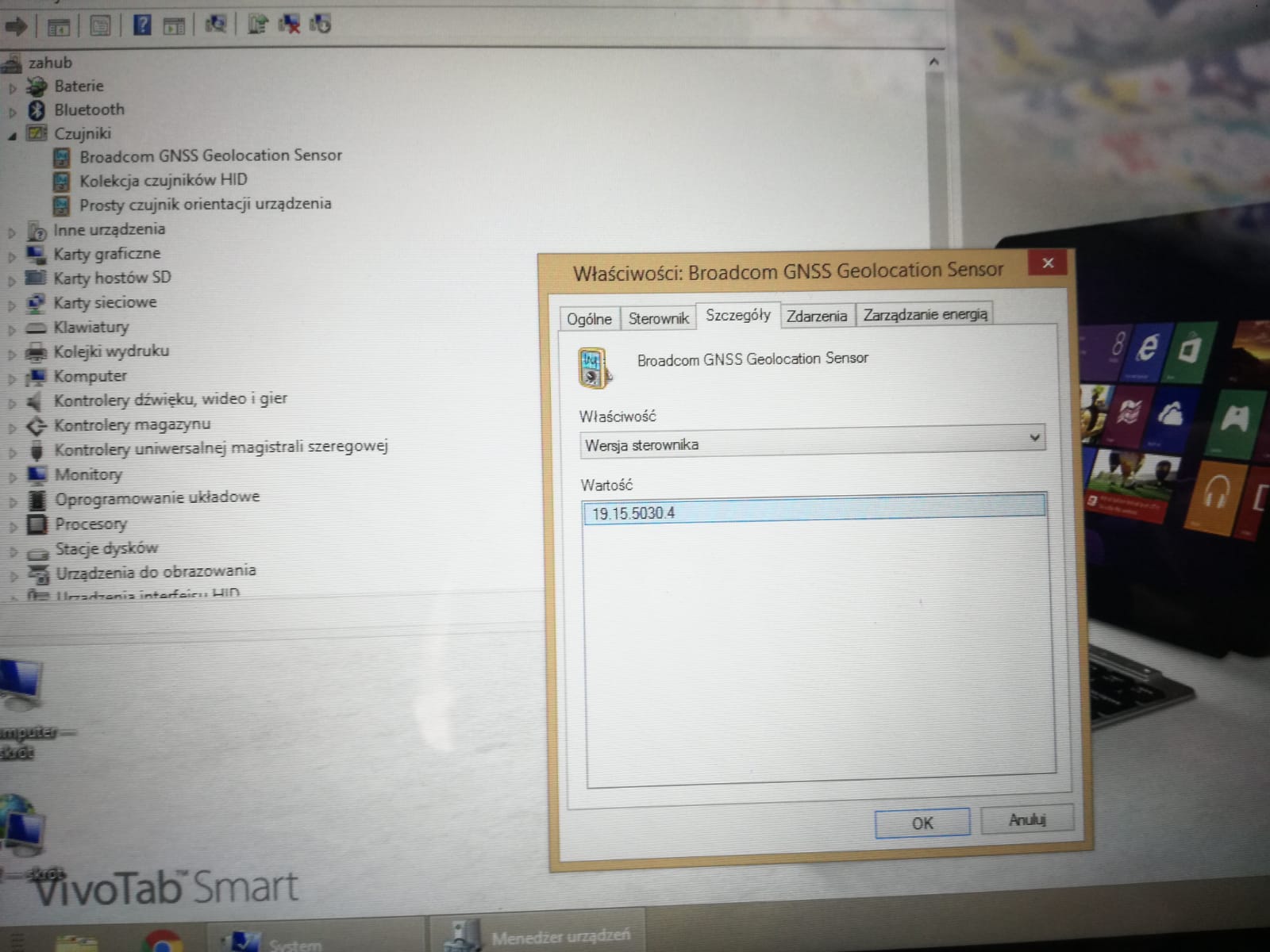

Dzięki. Trochę utrudnione te próby bo przekazuję Wasze sugestie do kolegi i czekam na odpowiedź czy zadziałało.
Póki co doinstalowywanie portów nie dało rezultatu. Spróbujemy skorzystać z rad w 2 powyższych postach. Zobaczymy.
Póki co dostałem zrzuty ekranu z poziomu menadżera urządzeń opisujące GPS - może to komuś coś podpowie?
JP
GPS3.jpg [ 201.06 KiB | Przeglądane 11367 razy ]
GPS1.jpg [ 163.2 KiB | Przeglądane 11367 razy ]
GPS2.jpg [ 221.4 KiB | Przeglądane 11367 razy ]

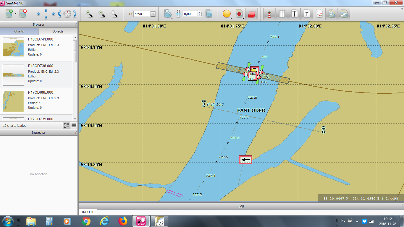

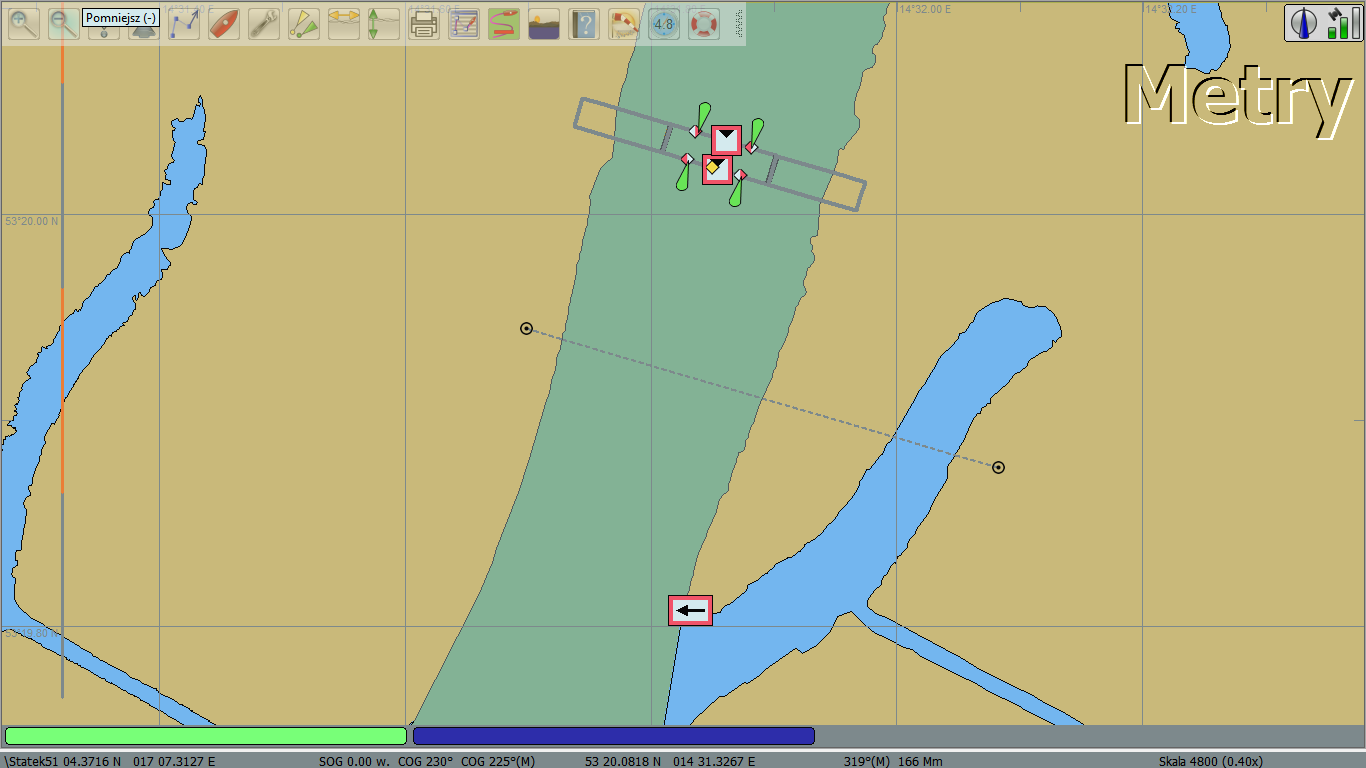

Kiedy instalowałem pierwszą wersję OpenCPN sądziłem, że wykorzystam dostępne mapy Openseamap po niemieckiej stronie w okolicach Berlina. Z różnych względów jeszcze tam nie popłynąłem. Wygląd map rastrowych na przewidywanym terenie gdzie bym przebywał raczej nie zachęcał mnie do tego. Jakiś czas temu na stronie RZGW Szczecin prezentowane były mapy wektorowe dolnej Odry z programem do ich oglądania SeeMyENC. W programie tym za każdym razem trzeba było załadować mapy i chyba dla korzystająccyh z tego byłoby to uciążliwe. Kilka dni temu uaktualniłem program OpenCPN do najnowszej wersji i wpadłem na pomysł żeby mapy dolnej Odry opublikowane przez RZGW otwierać przy pomocy tego programu. Pierwsza zaleta to ta, że nie trzeba było tych map ładować za każdym razem. Ale przyjrzałem się dokładnie wyglądowi tych map otwartych w programie SeeMyENC jak i w OpenCPN i zauważyłem różnicę. Mianowicie w OpenCPN nie jest wyświetlany kilometraż Odry jak i prześwit pod linią wysokiego napięcia. A w programie SeeMyENC te wartości są wyświetlane.
Tak wygląda to w programie SeeMyENC:
Odra SeeMyENC.png [ 171.83 KiB | Przeglądane 10911 razy ]
A tak w OpenCPN
Odra OpenCPN.png [ 71.77 KiB | Przeglądane 10911 razy ]
Czy na podstawie powyższego przykładu chciałbym poddać pod rozwagę, czy w przypadku innych map z których korzystają żeglarze a ostatnio pojawiły się nowe możliwości zakupu tych map program OpenCPN nie wycina istotnych z punktu widzenia potrzeb żeglarzy treści? Czy też wystarczy coś odznaczyć w zakładce "Mapy" w "standardzie morskim" "opcji GUI" żeby także w OpenCPN wyświetlały się te dane?
Tak.
_02.jpg [ 338.97 KiB | Przeglądane 10908 razy ]

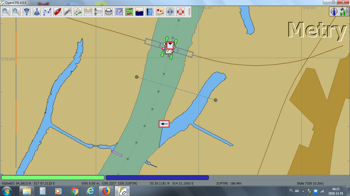

Tak.

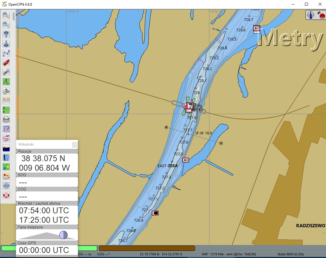

Nawigacja elektroniczna na Odrze nie jest mi do niczego potrzebna ale coś jest nie tak z moim programem. Chciałem tylko zaspokoić swoją ciekawość. Odznaczyłem wszystko i tylko pokazały się kółeczka w miejscu przewidywanego kilometrażu. Ale nadal nie wyświetlają się wartości liczbowe tego kilometrażu ani nie ma prześwitu pod linią wysokiego napięcia
Odra OpenCPN1.png [ 162.64 KiB | Przeglądane 10861 razy ]
Z tego co widzę nie masz żadnych napisów (Tekstów). Spróbuj więc nacisnąć więc literkę >t< na klawiaturze (lub F3).
