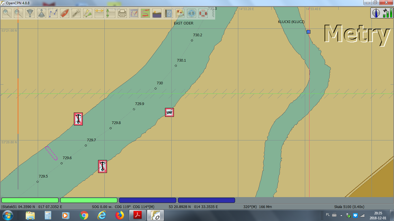

Może moje spostrzeżenia się komuś przydadzą. Na tych samych mapach zauważyłem, że w standardzie morskim na połączeniu arkuszy map pojawiają się biegnące wzdłuż arkuszy mapy równoległe skośne kreseczki.
Połączenie arkuszy 1.png [ 159.35 KiB | Przeglądane 5949 razy ]

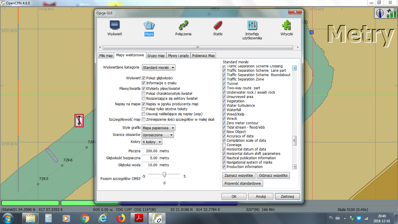

Długo kombinowałem aż w końcu trafiłem no to czym można to usunąć, trzeba odznaczyć ptaszka przy: Coverage
Połączenie arkuszy 2.png [ 214.05 KiB | Przeglądane 5949 razy ]

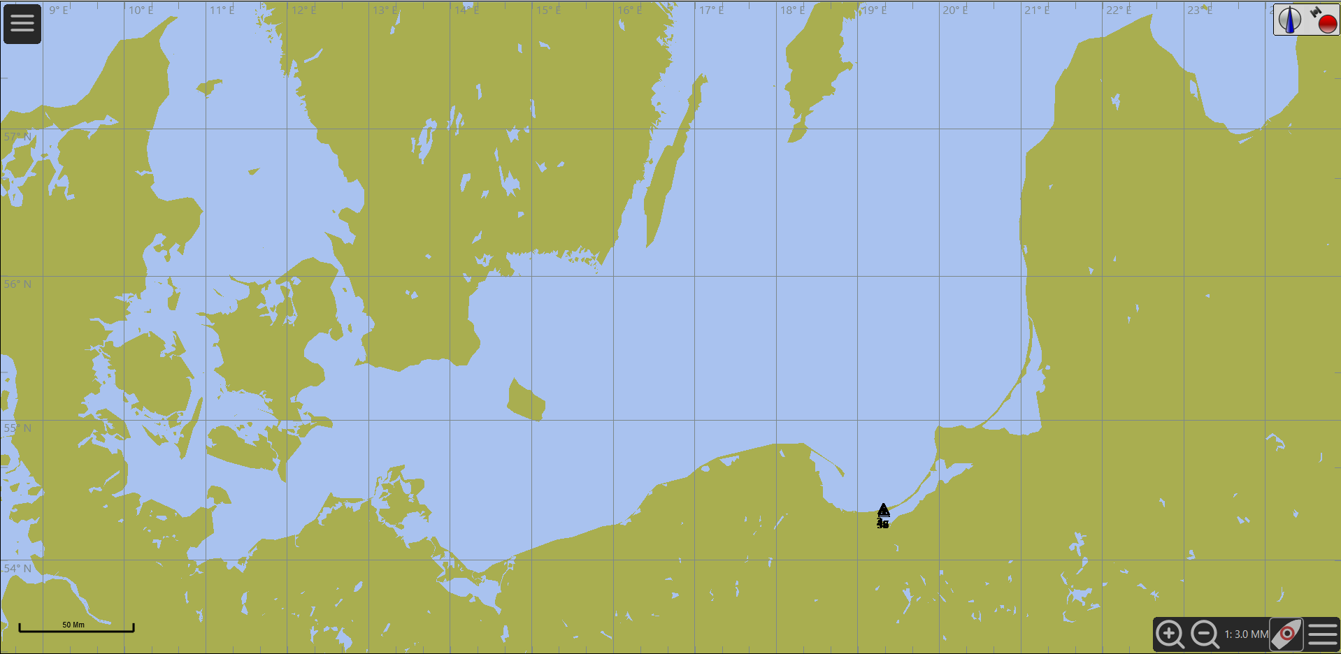

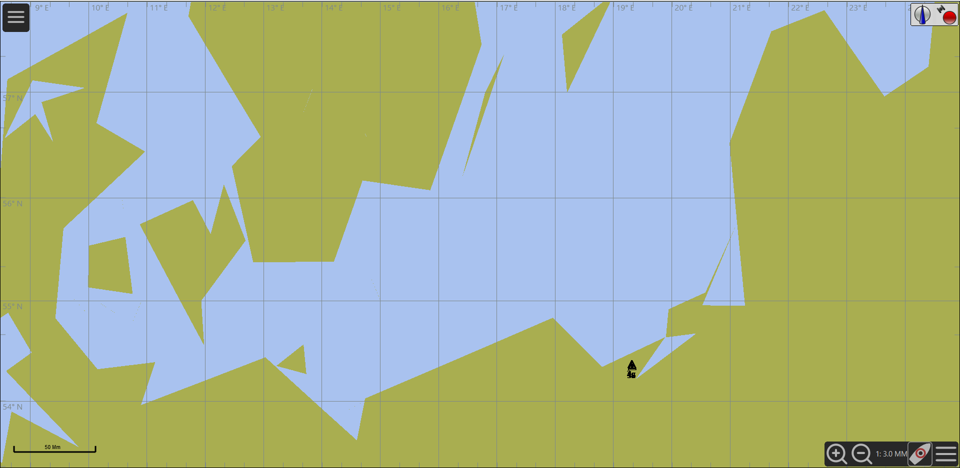

Problem w tym że po tej instalacji widzę mapę generalną świata ale bez dokładnej linii brzegowej.Kojarzę coś ,że trzeba zainstalować coś jeszcze i wtedy będzie widoczna dokładna linia brzegowa kontynentów.
Zakładając, że:
masz tak:
BM_LR.png [ 40.15 KiB | Przeglądane 3012 razy ]
, a chciałbyś tak:
BM_HR.png [ 60.22 KiB | Przeglądane 3012 razy ]

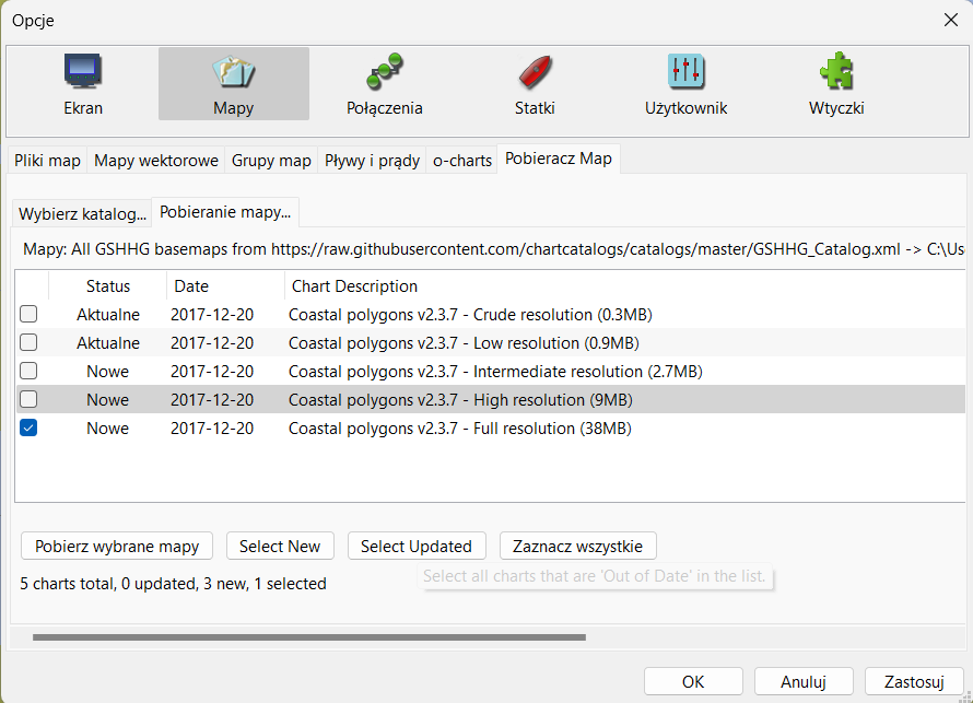

Musisz podmienić mapę bazową (mapę podkładową, base map, background map). Chyba najprościej używając wtyczki "Pobieracz map" (chart downloader):
BM_GSHHG.png [ 52.58 KiB | Przeglądane 3012 razy ]
PS: https://opencpn.org/wiki/dokuwiki/doku.php?id=opencpn:manual_advanced:background_map lub https://opencpn.org/wiki/dokuwiki/doku.php?id=opencpn:opencpn_user_manual:charts:chart_sources
