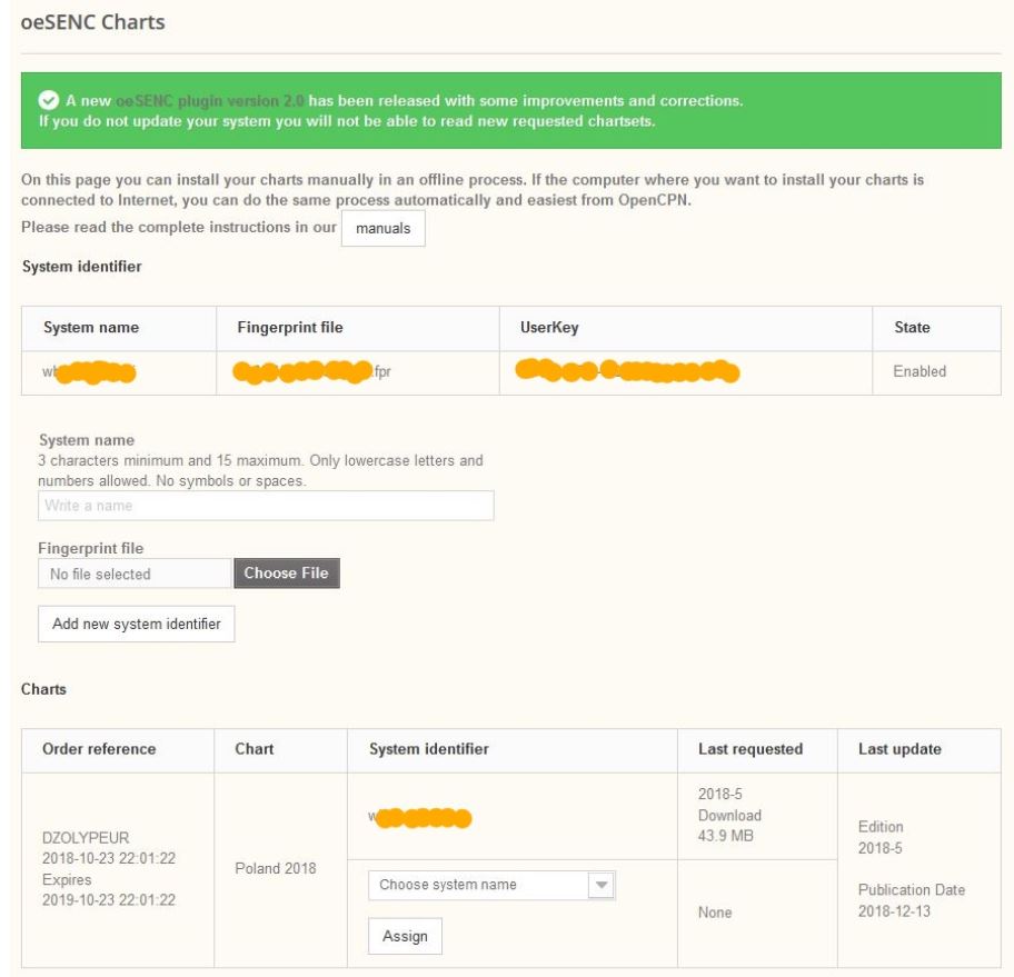

Chyba jednak nie łapię... Bowiem na swoim koncie w o-charts widzę plik fpr:
fpr.JPG [ 78.29 KiB | Przeglądane 5442 razy ]
Jednak nie przypominam sobie (może skleroza) abym musiał się nim zajmować. Manuale też nie wspominają. :cool:

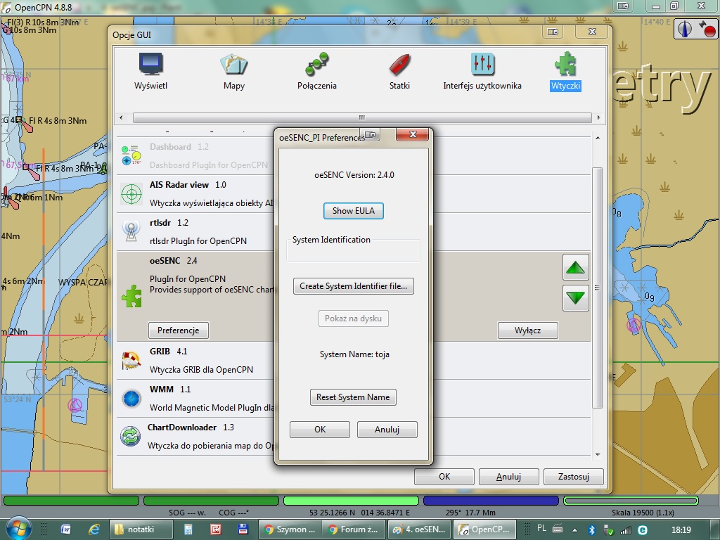

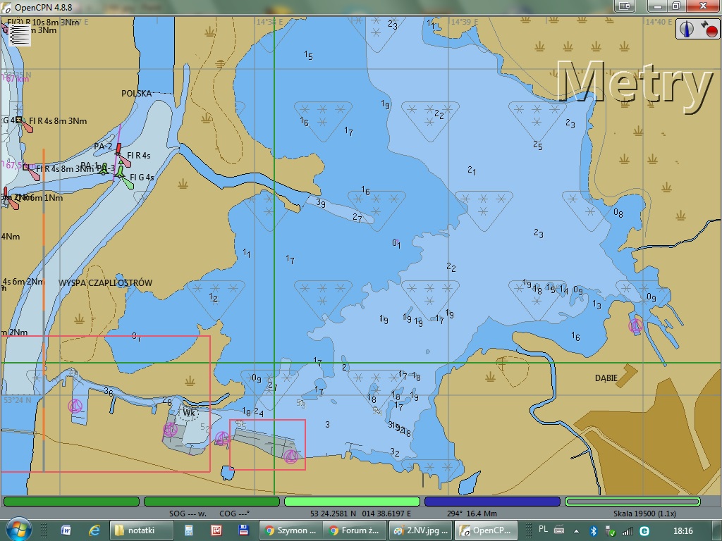

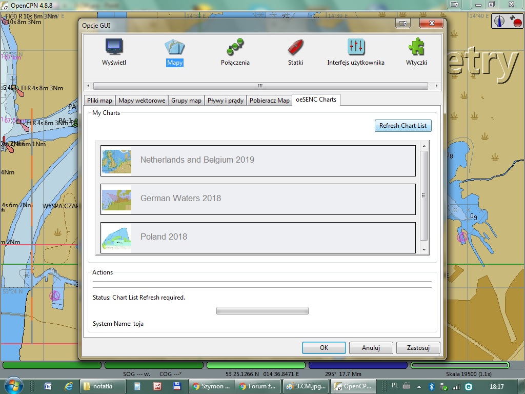

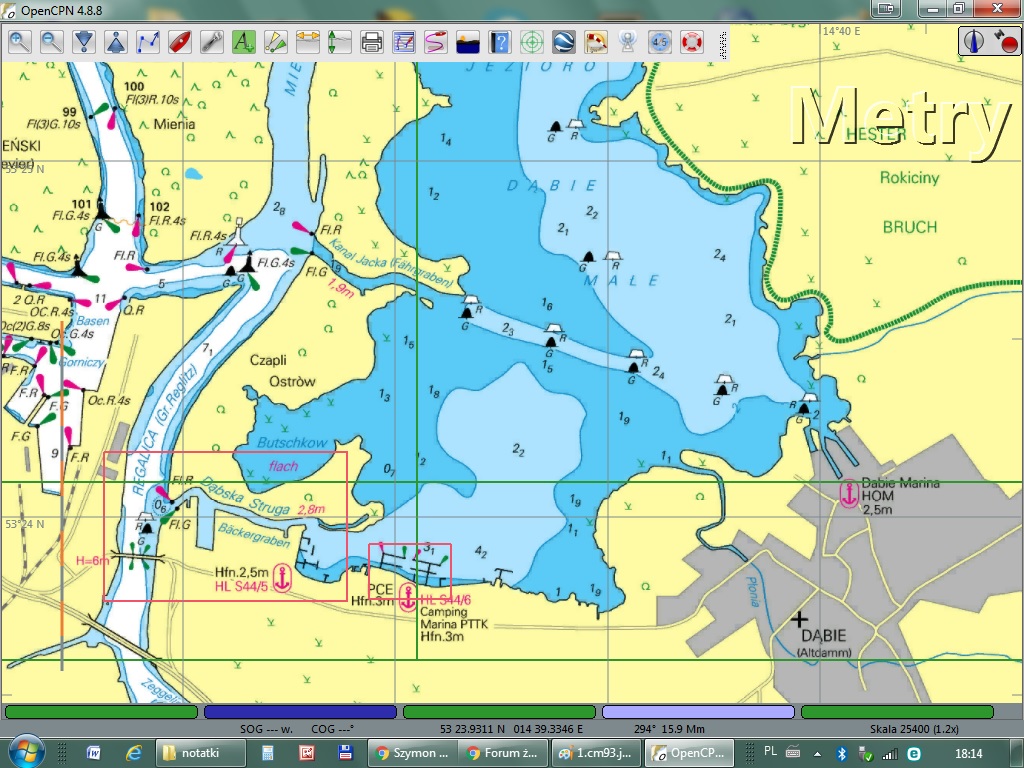

ryjek napisał(a):
mam problem z mapami Polskiego wybrzeża, które kupiłem na o-charts.com
Też kupiłem ale w styczniu bo nowe daty aktualizacji, pol i de, dopiero po usunięciu CM93 i deinstalacji zaczęły być widoczne, potem podłączyłem NV wtyczką z mapami z dysku i mogę na pasku na dole wybierać wyświetlane z obu zestawów jak i wybierać karty o różnej szczegułowości i NV. Aktualizacja działa dobrze, i dwie kopie na @, wysłali - są szyfrowane według numeru windowsa i generują plik deszyfracji xxxx.fpr, zrobiłem kopie na drugim dysku spakowanych kompletów z xxx.fpr. Teraz walczę z Odseparowaniem reszty świata z usuniętego CM93 w zakresie poza zakupionymi z o-charts.com. Miałem ten sam problem z wyświetlaniem, w trakcie zabawy, potworzyłem kilka katalogów z dostępem do tych map i Data, Charts, trochę mi to program przymuliło oraz odinstalowałem stary openCPN i wgrałem nową wersję - ruszyło. Przydał by się jakiś sposób na wywalenie szybkie starych CM93 z katalogu by zachować cały świat, może jak porównam w win Commander to się uda to scalić i korzystać z najświeższych.

Albo ja czegoś nie łapię
Ten odcisk palca /linie papilarne komputera / jest potrzebny do ponownego ściągania mapy i wygenerowania passwordu, za pierwszym razem hasło dostępu jest generowane samoczynnie.
Kolega ryjek wykonał wspomnianą czynność niepotrzebnie i tym samym utrudnił sobie życie
