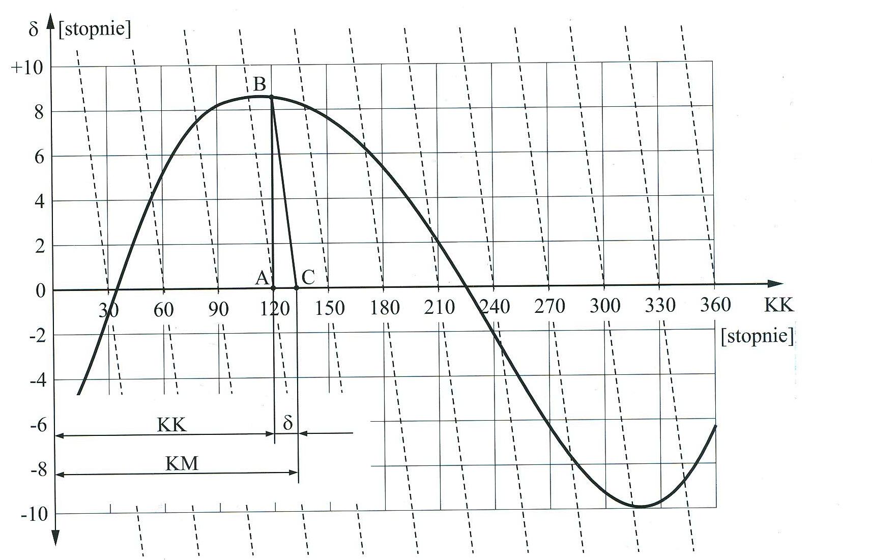

Przykład 6.1
Jacht płynie prawym halsem, kursem kompasowym KK = 140° po
akwenie, na którym nie występują prądy. Odczytana z mapy i uaktual-
niona deklinacja wynosi - 3°. Bezwzględną wartość dryfu pw oceniono
na 10°. Odczytać dewiację z wykresu (rys. 6.2) i wyznaczyć kąt drogi
nad dnem KD d.
TuTaJ Obraz 1
Rozwiązanie
Dla KK = 140° dewiacja wynosi +4°. Prawy hals oznacza ujemny znak
dryfu: pw = - 10°
KDw = KK + d + 8 + pw
KDw = 130° + (_3°) + (+4°) + (_10°) = 121°
KDd = KDw + pp
Przy braku prądu pp = O, więc KDd = KDw = 121°.
Przykład 6.2
Kąt drogi jachtu nad dnem ma wynosić KDd = 320°. Poprawka na prąd
jest pp = - 5°, deklinacja d = + 1°, bezwzględna wartość dryfu 5°, przy
czym kierunek wiatru jest SW. Wykres dewiacji zamieszczono na
rysunku 6.2.
Jaki kurs KK należy podać sternikowi?
Rozwiązanie
Porównanie kąta drogi nad dnem i kierunku wiatru prowadzi do wniosku,
że jacht płynie lewym halsem, a więc znak dryfu jest dodatni: pw = + Y.
KDd = KK + d + () + pw + pp
KM = KK + () = KDd - d - pw - pp
KM = KK + () = 320° - (+ l°) - (+5°) - (-Y) = 319°
Wykres dewiacji jest w tym przypadku sporządzony w funkcji kursu
kompasowego KK, a nie kursu magnetycznego KM, ale ze względu na
niewielkie wartości dewiacji można przyjąć, że dewiacja odczytana dla
kursu kompasowego nie różni się wiele od dewiacji odczytanej dla kursu
magnetycznego. Dla kursu KK = 319° znajduje się z wykresu () = - 5°
KK = KM - ()
KK = 319° - (_5)° = 324°
Sprawdzenie
KD d = KK + d + () + pw + pp
KDd = 324° + (+ l°) + (_5°) + (+Y) + (_5°) = 320°
W przypadku gdy dewiacja jest podana jedynie w funkcji kursu kom-
pasowego i osiąga znaczne wartości, obliczanie kursu kompasowego
przeprowadza się metodą kolejnych przybliżeń, zwaną potocznie metodą
"podwójnego wejścia do tabeli dewiacji", gdyż w praktyce drugie
przybliżenie jest wystarczająco dokładne. Metoda ta jest podana w przy-
kładzie 6.3.
Przykład 6.3
Kąt drogi jachtu nad dnem wynosi KDd = 060°, deklinacja d = + Y,
dryf pw = O, znos pp = - 10°, dewiację podano we fragmencie tabeli
Obliczyć kurs kompasowy KK.
KK 040° 050° 060° 070° 080°
s +1° +3° +6° +10° +l30
Rozwiązanie
KDd = KK + d + 8 + pw + pp
KM = KK + 8 = KD d - d - pw - pp
KM = KK + 8 = 060° - (+ sa) - O - (- 10°) = 06sa
Pierwsze wejście do tabeli dewiacji - wchodząc do tabeli kursem
magnetycznym KM = 06sa zamiast kompasowym KK - odczytuje się
interpolując 8 = + 8°.
Stąd
KK = KM - 8 = 065° - (+8°) = 057°
Drugie wejście do tabeli dewiacji - wchodząc obliczoną wartością

Podwójnego wchodzenia do tabeli dewiacji można uniknąć sporządzając
dwie tabele: jedną w funkcji kursu kompasowego, a drugą w funkcji kursu
magnetycznego (tabl. 6.1), lub dysponując odpowiednim wykresem dewiacji
TuTaj zał. 2
(tzw. wykresem Napiera), na przykład przedstawionym na rysunku 6.3. Na
wykresie tym, sporządzonym w funkcji kursu kompasowego KK, znajduje się
dewiację dla danego kursu kompasowego prowadząc prostą pionową przez
punkt, odpowiadający wartości tego kursu, aż do przecięcia się z linią

wykresu. Na przykład dla KK = 120° prostą tą jest linia AB, której długość
w skali osi rzędnych jest równa dewiacji 8 = 10°. Dodając tę wartość na osi
odciętych dla kursu KK, w skali tego kursu otrzymuje się punkt C od-
powiadający wartości kursu magnetycznego KM = 130° zgodnie ze wzorem:
KM = KK + 8
Podobną konstrukcję, umożliwiającą znalezienie kursu magnetycznego,
można zbudować dla dowolnego kursu kompasowego, przy czym wszystkie
linie BC będą równoległe do siebie (linie przerywane na rys. 6.3).
Oczywista jest konstrukcja odwrotna. Wychodząc z dowolnego punktu na
osi odciętych, odpowiadającemu danemu kursowi magnetycznemu, należy
osiągnąć po linii równoległej do linii przerywanych poziom wykresu dewiacji,
i pionowo pod (lub nad) punktem przecięcia wykresu dewiacji odczytać kurs
kompasowy.
Przykład 6.4
Posługując się wykresem dewiacji z rysunku 6.3 obliczyć kurs kom-
pasowy KK, jeśli KDd = 275°, deklinacja d = + 5° a dryf i znos są
omijalne.
Rozwiązanie
KD d = KK + d + 8 + pw + pp
KM = KK + 8 = 275° - (+5°) - 0° = 270°
Z wykresu: KK "'" 280°
