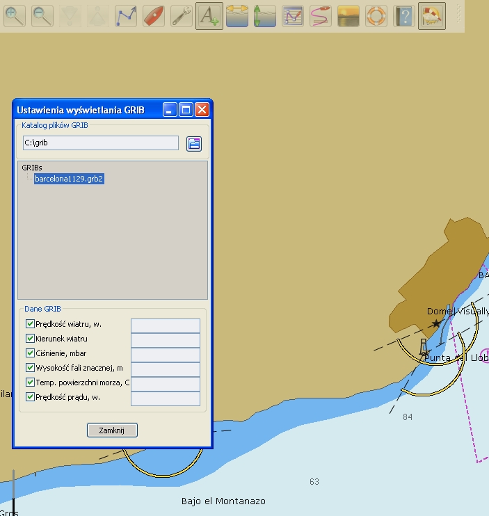

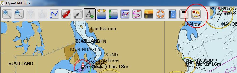

Łopatologicznie:
Najpierw włączyć wtyczkę do obsługi gribów:
grib1.jpg [ 51.76 KiB | Przeglądane 12853 razy ]
Pojawi się ikonka w pasku:
grib2.jpg [ 43.47 KiB | Przeglądane 12853 razy ]
Po jej naciśnięciu pojawi się okienko w którym trzeba ustawić ścieżkę do katalogu do którego ściągają nam się griby:
grib3.jpg [ 33.67 KiB | Przeglądane 12853 razy ]
Po wybraniu ścieżki powinna pojawić się lista gribów. Każdy z nich można rozwinąć, wtedy pojawi się lista prognoz w danym pliku. Po wybraniu prognozy można delektować się widokiem wybranych warstw nałożonych na mapę.
marchew

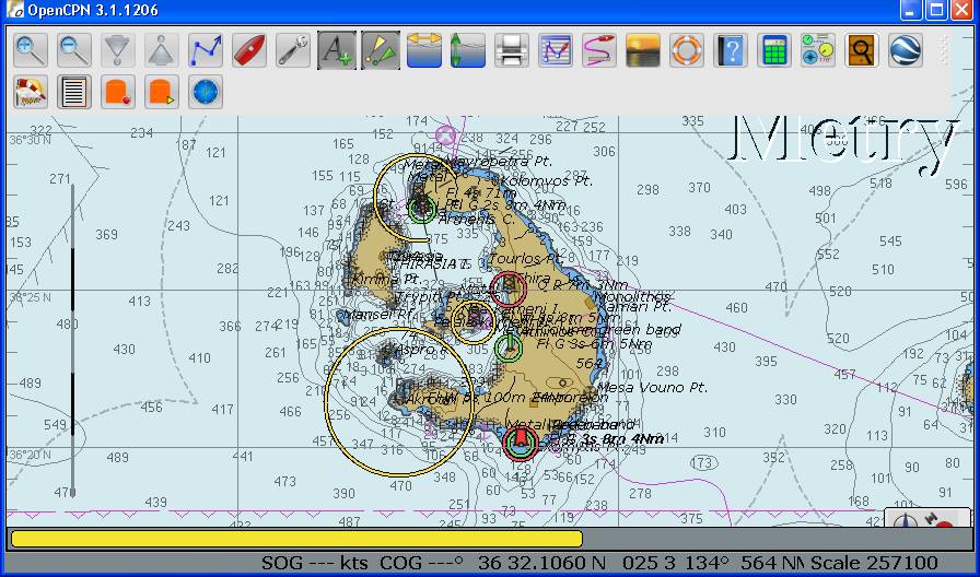

Nowe bajery w wersji 3.1:
marchew
ready2sail.pl

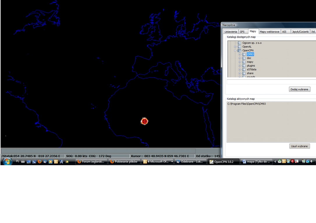

PostNapisane: 3 sty 2013, o 17:00
Dołączył(a): 3 sty 2013, o 08:18
Posty: 10
Uprawnienia żeglarskie: kpt.jachtowy, kpt.motorowodny
zainstalowałem 3.0.2 na innym kompie (vista :oops: ) i zobaczcie co mam...
wcześniejsza wersja 2.5.0 śmigała, że aż miło.
Już zgłupiałem, ktoś podpowie co robię źle?
prtscrn (Kopiowanie).JPG [ 217.91 KiB | Przeglądane 12150 razy ]
PostNapisane: 3 sty 2013, o 19:47
Posty: 17569
Podziękował : 2356
Otrzymał podziękowań: 3698
A w katalogu c:\Program Files\OpenCPN\CM93 masz mapy?
Bo to tak wygląda, jakby ich tam nie było.
PostNapisane: 3 sty 2013, o 22:39
Posty: 1975
Otrzymał podziękowań: 96
Albo jakimś cudem katalogu nie odnajduje tak jak u mnie z wtyczkami :roll:
