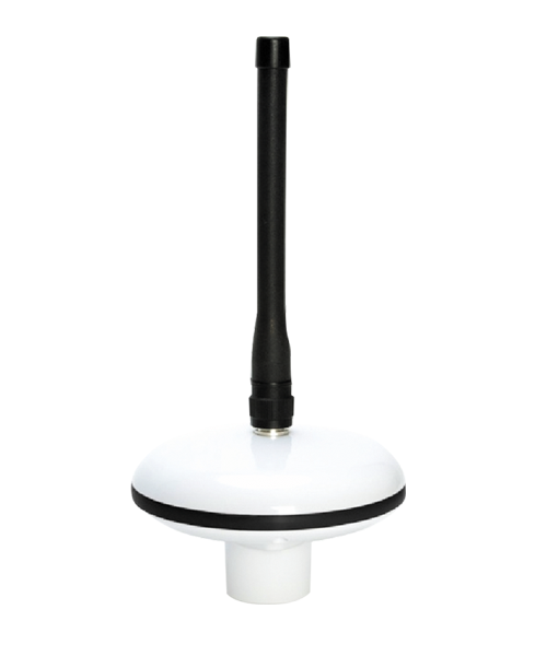

W innym wątku doktor na rejsy czarterowe zabiera taki ...:
doktor napisał(a):
Ja na rejsy na czarterowanych jachtach zabieram taki.
ANT200 web.png [ 91.82 KiB | Przeglądane 9182 razy ]
viewtopic.php?p=131885#p131885
doktor, jak Ci się to urządzenie sprawdza?
Jak z zasięgiem?
W zeszłym tygodniu miałem okazję przetestować ten odbiornik w rejsie po Bałtyku.
Odbiornik działa dobrze lecz jestem nieco zaskoczony jego względnie małym zasięgiem.
Nawet po zamontowaniu go na bomie, a więc na wysokości ponad dwa metry nad linią wody, maksymalny zasięg widocznych obiektów klasy A, to około 2,5Mm. Z opisu urządzenia na stronie producenta wynika, że zasięg powinien wynosić ok. 10Mm przy umieszczeniu odbiornika na wysokości pokładu, tak więc 2,5Mm trochę rozczarowuje.
Wysłałem moje wątpliwości odnośnie zasięgu do producenta i taką oto odpowiedź otrzymałem:
There are two issues here - height of antenna and type of antenna. Are you viewing Class A or Class B targets - the Class A systems are 6 x more powerful so will have a bigger range.
To improve the uAIS range, all I can suggest is connecting to an alternative antenna (by removing the stub) and connecting via a coax with TNC
Please remember however, that AIS is really useful for anti collision info at short ranges
Wytłuszczenie moje. Z otrzymanej odpowiedzi jasno wynika, że antenka, która sprzedawana jest z odbiornikiem jest po prostu do bani.
Pytanie do speców od antenek, w jaki, prosty sposób zwiększyć zasięg odbioru ?
Odbiornika nie da się umieścić wyżej, gdyż ogranicza go 3m. długości przewodu USB.
Pozostaje wykręcenie oryginalnej antenki i wyniesienie jej wyżej. A może po prostu nie trzeba dawać jej wysoko, a zastosować w tym miejscu po prostu lepszą (jaką) antenę?
Poproszę o wskazówki :)

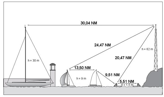

A to rysunek, jaki jest (przybliżony, rzecz jasna) zasięg UKF w zależności od wysokości anteny nad wodą. AIS ma to samo.
Właśnie posiłkując się tym obrazkiem, czy też wzorem na zasięg (tym z sumą pierwiastków kwadratowych wysokości anteny razy dwa ;) ) wynika, że wystarczyłoby umieścić antenkę na wysokości decku (cca 2m nad wodą), aby odbierać sygnał nadawany z 20m masztu z odległości 10mM.
