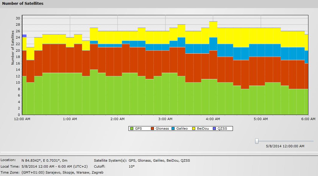

Na szczęście, poza NAV-STAR(GPS) i GLONASS jest jeszcze: GALILEO-6 satelitow, BeiDou-15 satelitow, QZSS-1 satelita. Wszystkie są operacyjnie wlaczone. W sumie na orbicie do zadan GNSS wlaczonych jest 78 satelitow. Istnieja odbiorniki potrafiace korzystac ze wszystkich dostepnych satelitow (np. Trimble).
Co do widocznosci... Akurat nad biegunem polnocnym... ponizej:
widocznosc.JPG [ 76.95 KiB | Przeglądane 9804 razy ]
Jak widac najwiecej satelitow jest nad biegunem... NAV-STAR.
